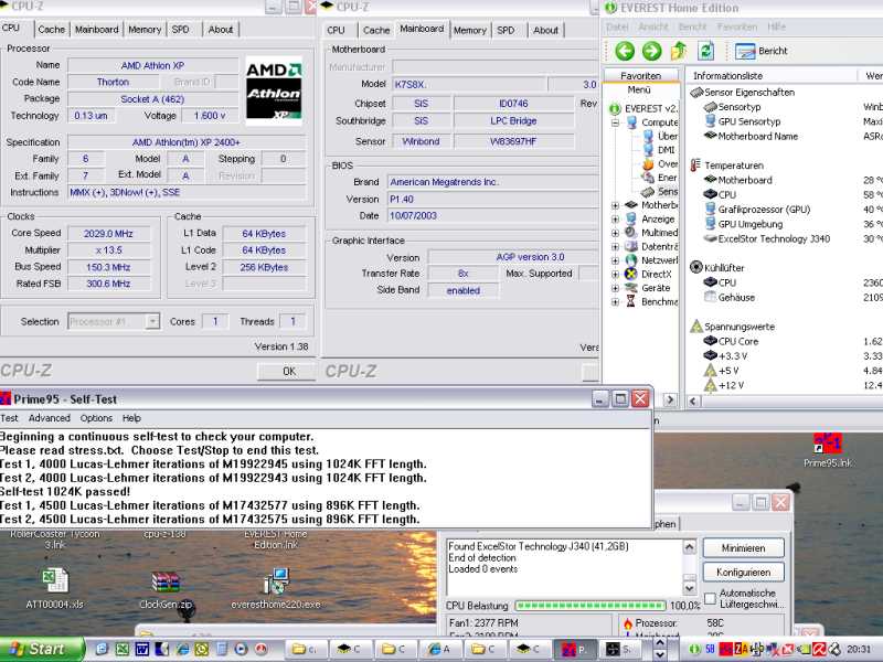

ich übertakte derzeit einen Athlon XP 2200+ Thorton.
Aktuell läuft er auf @2400+ und 2029Mhz mit 150Mhz FSB.
Speicher (768MB) läuft auf CL 2,5 und dürfte 333@266 keine probleme bis FSB 166 machen.
Gibt es die Möglichkeit ClockGen zu benutzen? Leider findet ich dazu nicht die richtigen Einstellungen.
(Chipsatz ist SiS 748/746, verschiedene Ergebnisse verschiedener Ausleseprogramme)
Temperatur ist maximal 59°C mit Prime95- Was ist noch okay an Temperatur? 65°C?
Vcore ist standard- im Bios gibt es eine Vcore Option die den Vcore erhöht. Hier gibt es allerdings nur die Funktion "enabled" und noch ein "disabled" und ich glaube noch "auto"
Kühler ist ein Arctic Cooling: http://geizhals.at/deutschland/a56549.html ohne TC.
Was ist noch ungefähr drin? 2,2Ghz?

€dit: Ich hasse diese 200kb Grenze für jpgs, das Original war 235kb groß.
Jetzt erkennt man ja kaum noch was :freak: :mad:
€dit: na kommt dschon, meinen thread kann man ja gar nicht übersehen..
60°C sollten nicht überschritten werden. VIel kannst du von dem Low-Cost Kühler allerdings auch nicht erwarten. Wie viel drin ist kann dir keiner sagen, jede CPU ist anders.

Beim XP war laut AMD bei 85°C absolut Schluss ... also bist Du mit maximal 60°C als einigermaßen risikobegrenzende Temperatur gut beraten, 65°C wäre für den Dauereinsatz schon zu viel. Deshalb denke ich mal, dass eben aufgrund der Temps nur noch sehr wenig gehen sollte ... Außerdem entsprechen ca. 2,2Ghz schon einem 3200+, Deine jetzigen 2,0Ghz einem 2800+.
everest und cpu-z sagen, es sei ein 2400+
vieleicht deswegen, weil es ein Thorton mit 256kb cache ist
