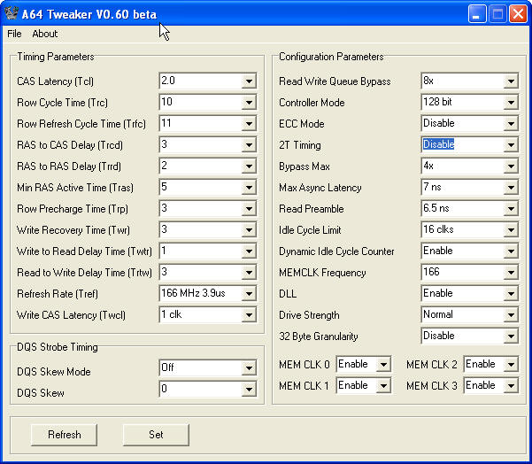

Hab mal nen screenshot von den a64tweaker settings gemacht.

Hi
Die Speicherwerte sind in Ordnung
einzig Idle Cycle Limit könnte man im Bios auf 256 stellen
und Row Refres Cycle (Trfc) auf 14 und (Tras) auf 8
Aber das denke ich holt die Katze nicht ausm Sack.
Eigentlich scheinst du beim Übertakten alles richtig gemacht zu haben.
Den DDR Ram einfach mit DDR400 Max Memclock vorgeben
dann läuft er nie auserhalb der Spezifikationen.

Row Reresh Cycle war der übeltäter, Tras hab ich noch auf 8 gelassen. aber mit Trfc auf 14 kommt ich jetzt schon auf 9x250 :D ,
mehr hab ich noch nicht getestet, aber da ist bestimmt noch ein bisschen was drinnen.

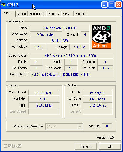

Gerade jetzt läuft meine CPU auf 2250 MHz.
Sprich: 250 MHz x4 HT und DDR333 und natürlich einem CPU-Multi von 9.

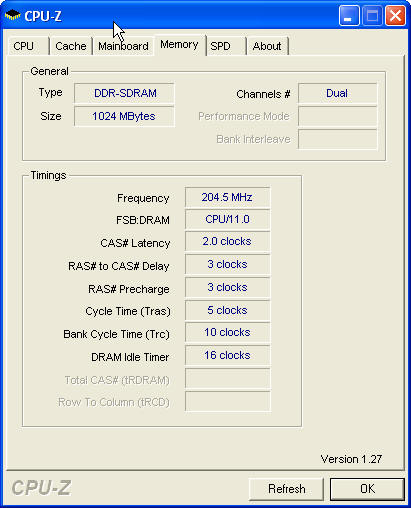

Auf mein OC-Ergebnis von oben bezogen müsste der Speicher nun beim ersten Rechenbeistpiel bei 204,5 Mhz = DDR409 liegen. (2250 MHz / 11 = 204,5)
Tatsächlich liegt er aber bei 208,3 MHz = DDR417
Der Teiler kann also nicht gerade sein!
2250 MHz / 208,3 MHz = 10,8
Bei mir kommt also kein gerader RAM-Teiler raus, sondern der 10,8 - entgegen der anderen Berichten.

@ DirtyFrank
Der RAM-Teiler hat mir keine Ruhe gelassen, habe Berechnungsfehler gesucht - und GEFUNDEN! :D
Ich habe bei der oberen Rechnung das aktivierte CnQ nicht berücksichtigt. Somit läuft auch mein PC mit geraden Teilern und nicht wie gedacht mit 10,8.
Beim heruntergetakteter CPU wird nämlich auch der RAM-Teiler geändert - und hier liegt mein Fehler.
Denn bei 208,3 MHz Speichertakt hab ich 1250 MHz CPU-Takt und nicht wie oben erwähnt 2250 MHz. Bei Volllast ist der Speicher "nur" auf 204.5 MHz, also mit dem 11er Teiler.
Somit müsste die richtige Berechnung so lauten:
OC-Referenztakt 250x5 = 1250 MHz / 208,3 = 6
OC-Referenztakt 250x9 =2250 MHz / 204,5 = 11
