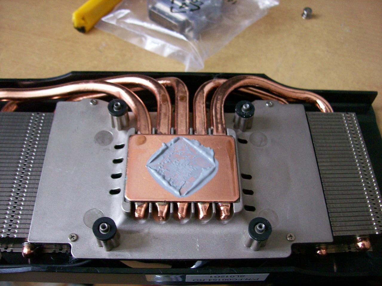

Sehe da eigentlich keine Probleme mit GPU-Only Lösungen bei der 5850! Das Bild unten zeigt einen Stockkühler einer 5850 und da sieht man das die Rams ; Spawas und dergleichen auch nicht direkt gekühlt werden. Auf den Spawas sitzt doch glaub ich son kleiner passiv Kühler schon drauf?!
Passive Kühlerchen auf den Rams dürften aber auch nicht schaden und wie gesagt mit einem langsam drehenden Lüfter davor sollte es funktionieren.

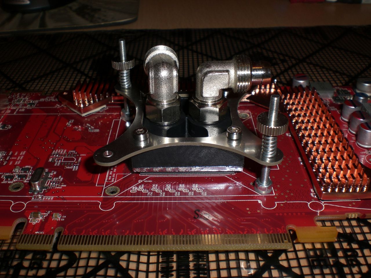

Ja das Bild ist aus einem anderen Forum wo auch einer eine 5850 Gpu-only betreiben will. Bei dem Kühler ist eigentlich klar das passiv Kühler ausreichend sind für die Rams und die Spawas haben einen kleinen flachen ~3mm :freak: hohen passiv Kühler schon montiert.
Also meiner Meinung nach kühlt der Stockkühler bei dieser Karte kein bisschen von diesen Bauteilen! Also was spricht dagegen einen Gpu-only zu montieren mit leichtem Windzug!
Bei den Atis war es ebenso, da waren original schon passiv Kühler auf den Rams und Spawas drauf die vom Stockkühler nicht mitgekühlt wurden und daher hab ich es damals einfach versucht.
das ganze sah dann so aus >>>
Ich denke ich werde es einfach mal ausprobieren und berichten.
