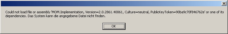

ich habe folgendes Problem:
ATI Catalyst™ 7.11 Display Driver for WinXP startet nicht mehr.
Beim Start von WinXP Pro SP2 erscheint folgende Meldung: siehe Anhang...
Im Übrigen existiert auch kein Eintrag im Kontextmenü.
Hat jemand von euch gleiches schon einmal gehabt und was könnte ich unternehmen?
Was ich schon unternommen habe:
- Treiber deinstalliert und wieder neuinstalliert
- Registry Einträge entfernt
ich habe das immer, wenn ich windows neu aufspiele und dann direkt z.b. den 7.11er draufhaue. habe dann mal zuerst die ganzen sachen von der bei der grafikkarte mitgelieferten cd installiert, danach wieder deinstalliert und den 7.11er draufgemacht. hat funktioniert. vielleicht ist irgendetwas auf der cd, was bei dem runtergeladenen treibern nicht dabei ist...
gruß
Besten Dank!
Ich habe die Install- CD der Graka eingelegt und installiert, jetzt wieder alles i.O. !!

Ich bekomme die gleich Meldung! :( Gibt's eine Möglichkeit, das ganze ohne OriginalCD zu lösen? Da meine Kar e (9600Pro) ein 'bisschen' älter ist, möchte ich ungern mit der ollen CD rumtesten (wenn es die überhaupt noch bei mir gibt ...)
