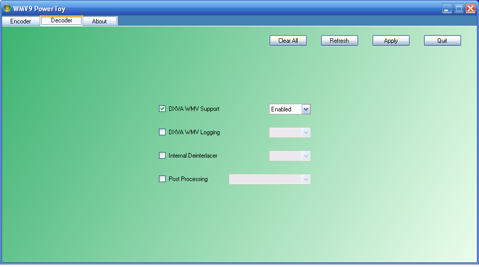

Abgespielt habe ich die mit dem Windows Media Player 11, WMV Acceleration ist natürlich im Catalyst aktiviert - außerdem habe ich noch mit dem WMV9 Power Toy experimentiert.

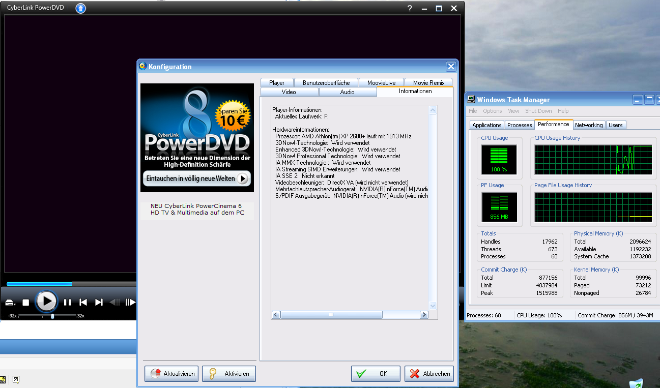

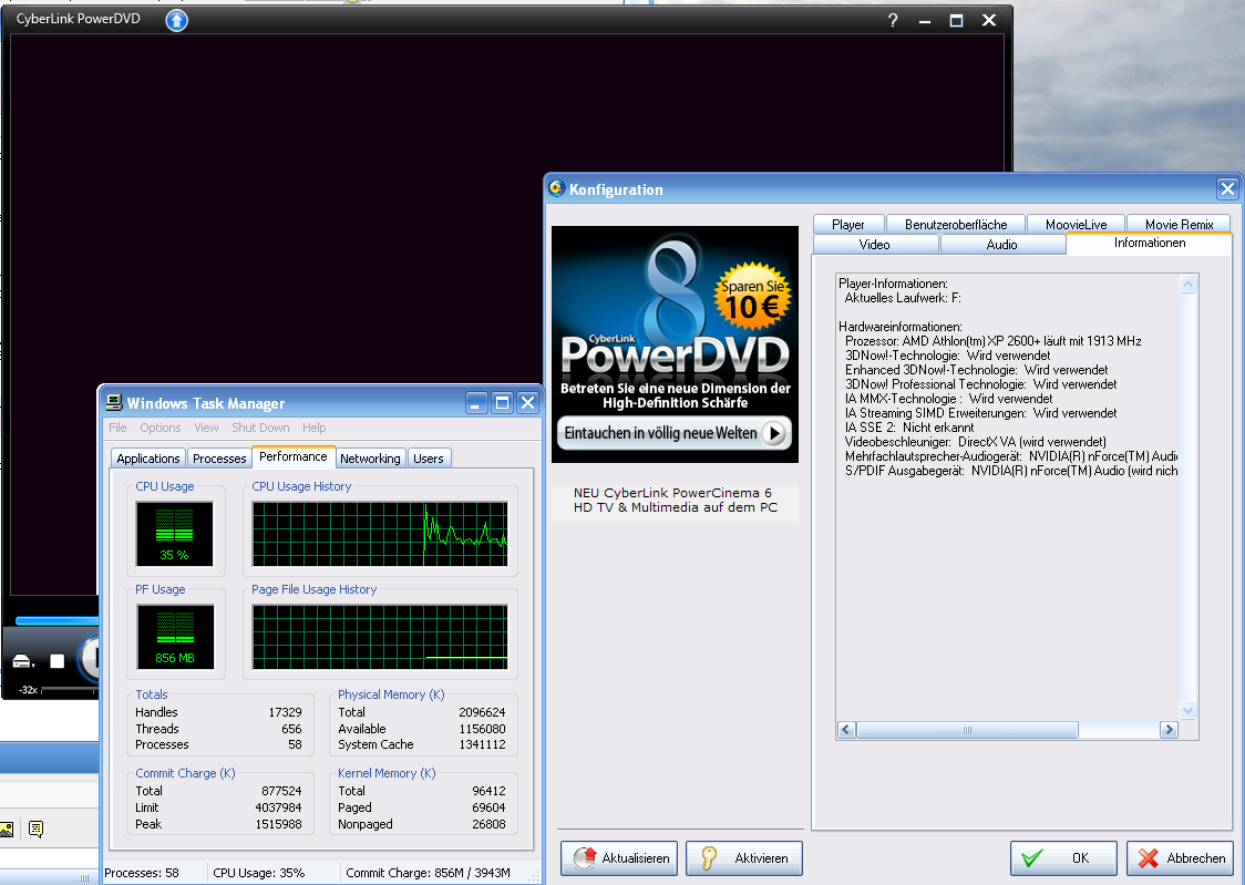

Ich habe noch ein bisschen mit anderen Treibern herumgespielt - leider keine Besserung. Seltsam ist bei Power DVD, wenn ich ein MPEG 2 HD Video ansehen, sol laut Info Fenster DXVA aktiviert sein, sobald ich ein WMV Video abspiele ist es wieder deaktiviert :(

powerdvd != powerdvd ultra ...
