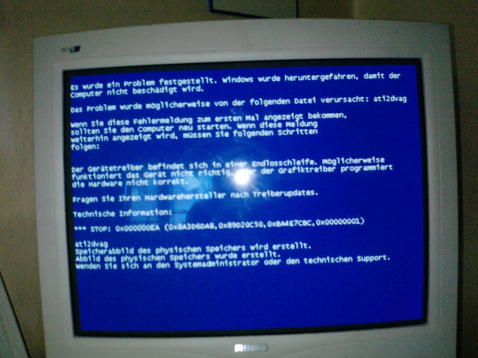

Das Problem ATI-Treiber wieder Hergestellt , oder Rechner Startet plötzlich neu kann es sein das von der Grake Video-Speicher defekt ist.Sonst läuft der PC normal.

Graka Temperaturen überprüft?
andere Treiberversion versucht?
Tritt das Problem nur unter Last auf oder auch im Idle?
Ist die Grafikkarte übertaktet? Wenn ja Standarttakt einstellen
Grake ist nicht Übertacktet , Problem tritt im Idle auf dazu muß ich noch sagen das daß der Rechner von meinen Bruder ist und ich habe es auch mit bekommen wie der Fehler auftratt, da ich den CPU von Q9650 auf QX9770 gewechselt habe, aber das gleiche Problem hatte ich mit meiner HD3870X2 auch[Bildschirm beim Start war schwarz,oder Farbfehler] habe sie durch eine zweite gewechselt und das Problem war weck.
