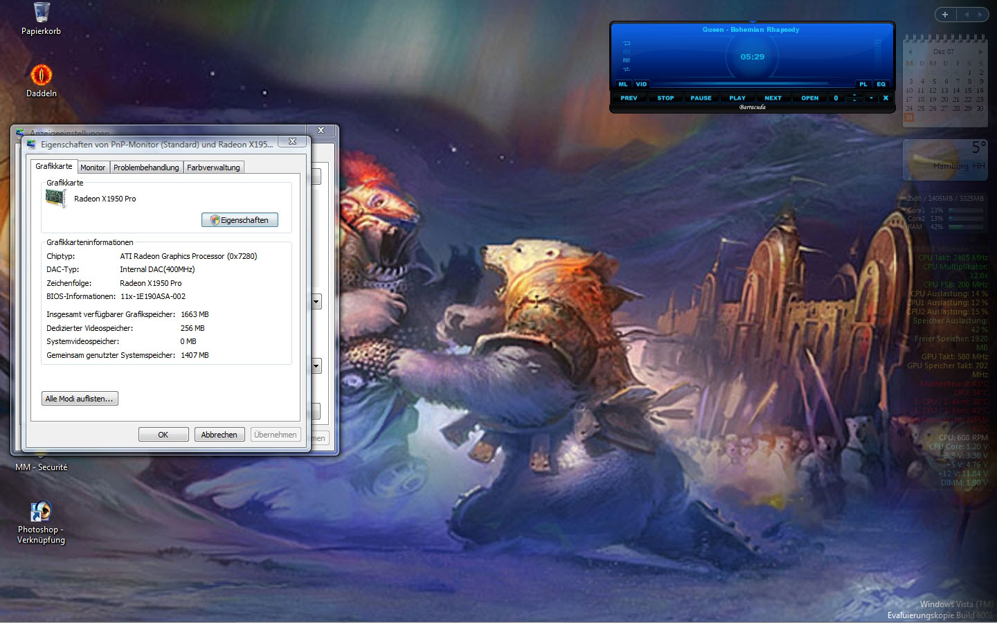

Moin, also ich habe das auch (siehe Screenshot), das ist dafür gedacht, falls Dein vorhandener Videospeicher nicht ausreicht, damit zeigt Dir Vista nur an wieviel es zur not im Arbeitsspeicher auslagert. (ich hoffe das ist richtig erklärt)
Ob man das ausschalten kann weiß ich leider nicht, aber ich glaube nicht.
Steck doch mal ne andere Karte rein, da wirst Du sehen das es da genauso ist, ist wohl normal.

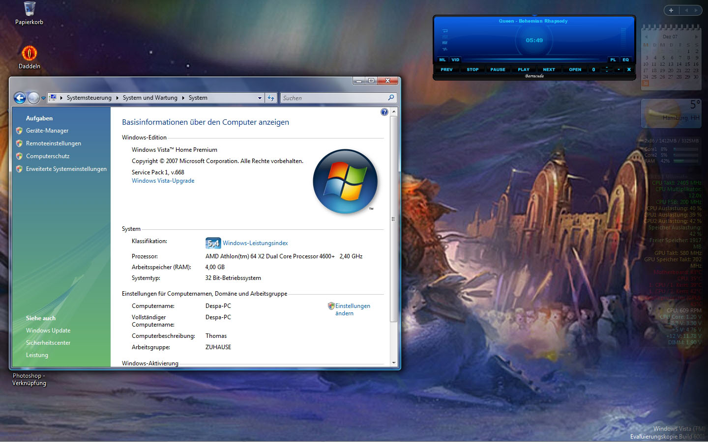

Du hast übrigens trotzdem Deinen vollen Speicher zur Verfügung, da wird Dir nicht abgezwackt. (siehe 2. Screenshot)

wenn er das meint, was du auf deinen bildern zeigst, hat sich das mit Shared Memory und den einstellungen im bios erledigt.
Darum hatte ich ja die Bilder angehängt, damit er mal schauen kann. Wenn er allerdings wirklich irgendwas von Sharedmemory stehen hat, dann sind die Einstellungen im Bios wohl doch nötig.

Btw, Phantoom hat genau das erklärt was ich meine :freaky:
