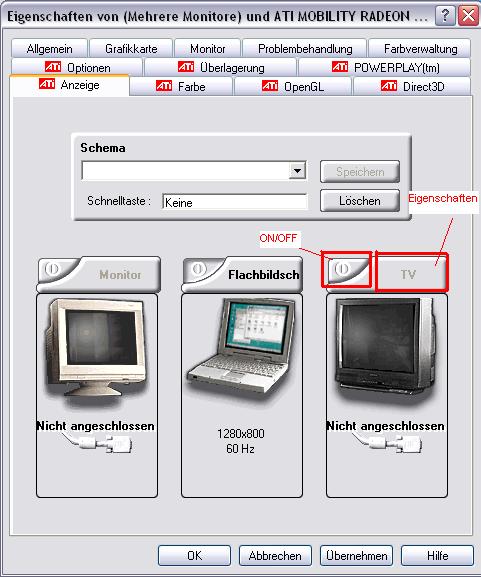

-> Den "TV-Button", von dem Du redest gibt es! Das "TV" kann man (logischerweise) nur an- bzw. ausschalten, wenn das S-Video-Kabel angeschlossen ist. Ich habe mal ein Bild angehängt - allerdings wenn das S-Video-Kabel NICHT angeschlossen ist. Wenn ich dann das "TV" anschalte (wenn natürlich das S-Video-Kabel angeschlossen ist), dann kommt ja auch ein Bild auf dem Fernsehmonitor, allerdings NUR in S/W!
EDIT:
Meinst Du den Adapter zw. S-Video-Kabel und Fernseh, den man in die Scartbuchse (oder wie das heisst..) reinsteckt? Den hab ich ja angeschlossen. Man kann zusätzlich zw. IN- und OUTPUT wählen; natürlich ist INPUT eingestellt.

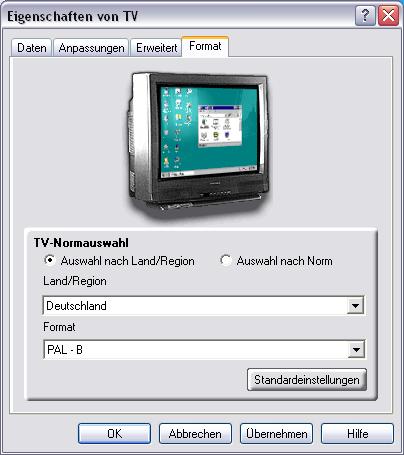

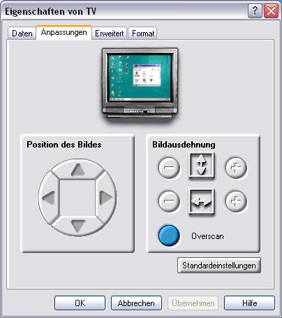

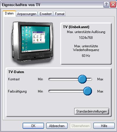

Kannst du, wenn der TV denn angeschlossen ist, nicht noch von diesem ein Eigenschaftenfenster öffnen? Wenn ja, poste mal desssen Screenshot!
Hier die Screenshots:
PS: Mein letzter Beitrag hat ein "EDIT"! ;)

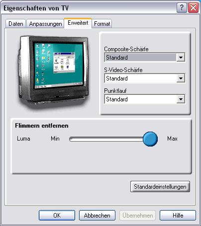

Was kann bei Erweitert unter Composite- und S-Video-Schärfe ausgewählt werden?
Das Problem ist folgendes: S-Video und Composite haben unterschiedliche Signale für die Farbdarstellung. Das S-Videosignal kommt nicht durch den Scartadapter durch respektive der Fernseher erwartet dort nur ein Composite-Signal. Dieses kann auch durch ein S-Video-Kabel übertragen werden! Nur muß man es dem TV-Out irgendwie sagen...
EDIT: Eine Alternative wäre noch da, wenn dein TV ein S-Video-Eingang direkt hätte...
Composite-Schärfe: Weniger, Standard, Mehr, Maximum, Monochrom
S-Video-Schärfe: Weniger, Standard, Mehr, Monochrom
