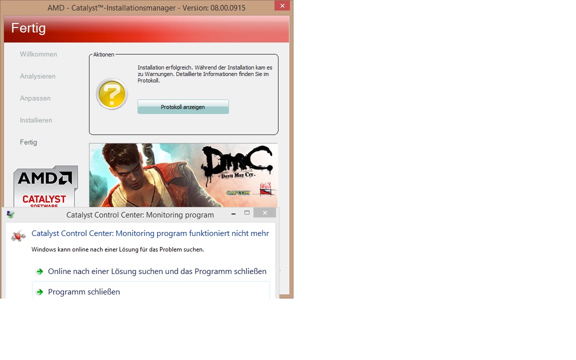

hier mal ein bild das kommt bei JEDER installation sobald ich alles D-installed habe kann es sein das meine graka n schuss hatt also das bios??

Liegt oft auch an fehlenden Zusatztreibern (DX9, VC_Redist, Net FW, MSxml.., VBruns, usw.) ... oder am nicht vollständig gelöschten alten Treiber.
In diesem Falle mal Driver Uninstaller (DDU), Driver Sweeper, amdcleanuputility o.ä. Tools drüber laufen lassen.
Gruß
jetzt habe ich das problem das er sagt DX problem meine graka hätte nicht genug ram usw ... und verbindet nicht in das spiel dazu kommt habe kaum CCC einstellungen kann die Bildschirmauflösung usw nicht einstellen mmuss es also über die normale Win einstellung machen ... und er erkennt nur 1 bildschirm von 2 -.- zumindest startet er jezze mal das CCC hab es mit dem DDU gemacht wie von MiesMosel beschrieben
