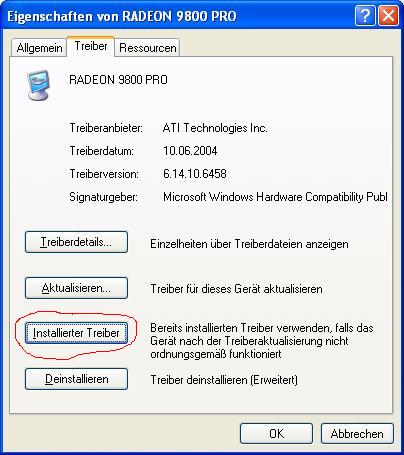

von Interesse wäre: Welchen Eintrag zeigt dein Gerätemanager für die VGA-Karte nach normalem Start an?
[EDIT]
Vielleicht hilft das:
Wenn ich normal starte und die Treiber installiere, habe ich zwar die richtigen Einträge also "Radeon 9700 Pro" im Gerätemanager aber diese sind deaktiviert, wenn ich sie versuche zu aktivieren, geht es nicht. Fehlermeldung, dass der Treiber nicht richtig installiert wurde.
