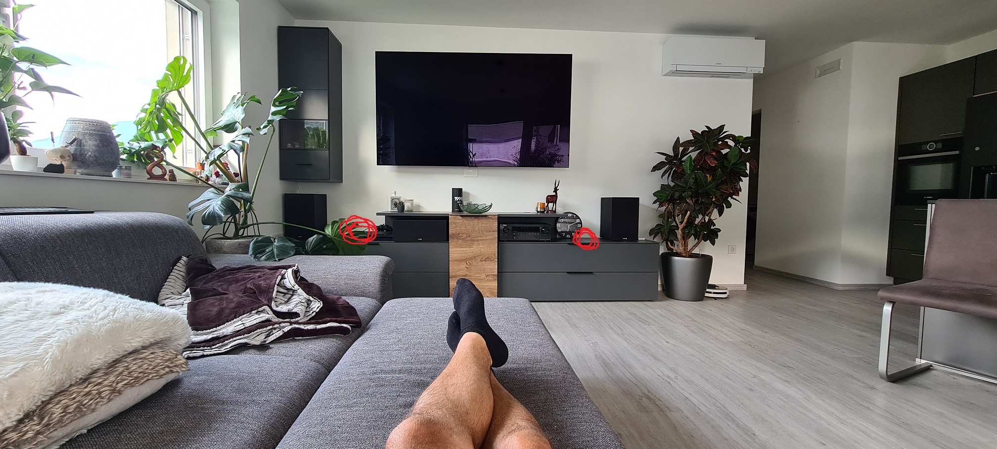

Wollte fragen ob es bei mir Sinn macht solche ELAC Atmos upfire speakers zu kaufen und bei den roten Markierungen zu platzieren um mit dolby Atmos ein besseres Sounderlebnis zu haben. Oder sind die da zu tief gelegen?
Die müssen wohl nicht zwingend auf die Frontlautsprecher draufgestellt werden oder?

Möchte keine Atmos LS oben an die Wand hängen da mich die Kabelleisten stören würden.
Bin auch kein Audiophyler oder so, deswegen frage ich mich ob die ELAC upfiring Dinger für mich reichen, oder ob ich mir doch besser die von Nubert gönnen soll. Die kosten halt auch wieder ordentlich mehr.
Was meint ihr?

Ich habe ein 5.1.2 System mit Upfiring Lautsprecher im Einsatz und kann sagen - Bei mir bringt es schon etwas und ich würde die nicht mehr hergeben.
Ist jetzt nicht so als ob der Hubschrauber direkt über deinem Kopf kreisen würde, aber es kommt schon etwas von oben und die Intensität kann man am AVR ja nach dem einmessen noch nachjustieren.
Hängt aber immer auch von den räumlichen Gegebenheiten ab.
Dein Kopf ist dann ziemlich weit von den Atmos weg, mein Wohnzimmer ist da kleiner.
Daher schätze ich, dass es bei dir nicht mehr ganz so gut funktionieren wird wie bei mir.
Die günstigen Elacs hatte ich mal und würde ich nicht empfehlen.
Bestell mal die von Nubert und hör dir an obs gefällt und deine Erwartungen erfüllt werden.
Wenn nicht -> 14 Tage Rückgaberecht.
Und wegen der Raumgröße eventuell mal probieren hinten unter die Upfiring etwas unterlegen und den Winkel so zu verändern bzw. anzupassen.

Ich hatte meine Klipsch RP500SA aus Faulheit erst auf die Front gelegt und eingemessen.
Hat überhaupt nix gebracht.
Erst unter der Decke gab es für mich überhaupt einen hörbaren Effekt.
Reaktionen: n8mahr und Katusch
Ich hab solche ähnlichen Teile von Teufel. Hab sie wieder abgeklemmt. Bringt mMn gar nichts.
Reaktionen: Katusch
sofern du sie nicht an die decke hängst... ja, über eck / "upfire" ist in der Regel ziemlicher Käse, entweder zu leise oder zu breiig, so dass es wenig bis keinen guten effekt erzielt.

hab auch "teile von teufel" (reflekt), aber mit selbstgebastelter halterung an der decke. ist OK, aber NIEMALS das geld und den aufwand wert.
Reaktionen: scotch.ofp und Katusch
Hätt ichs mal beim Wohnungskauf nicht verpennt an der Decke Lautsprechervorrichtungen installieren zu lassen...

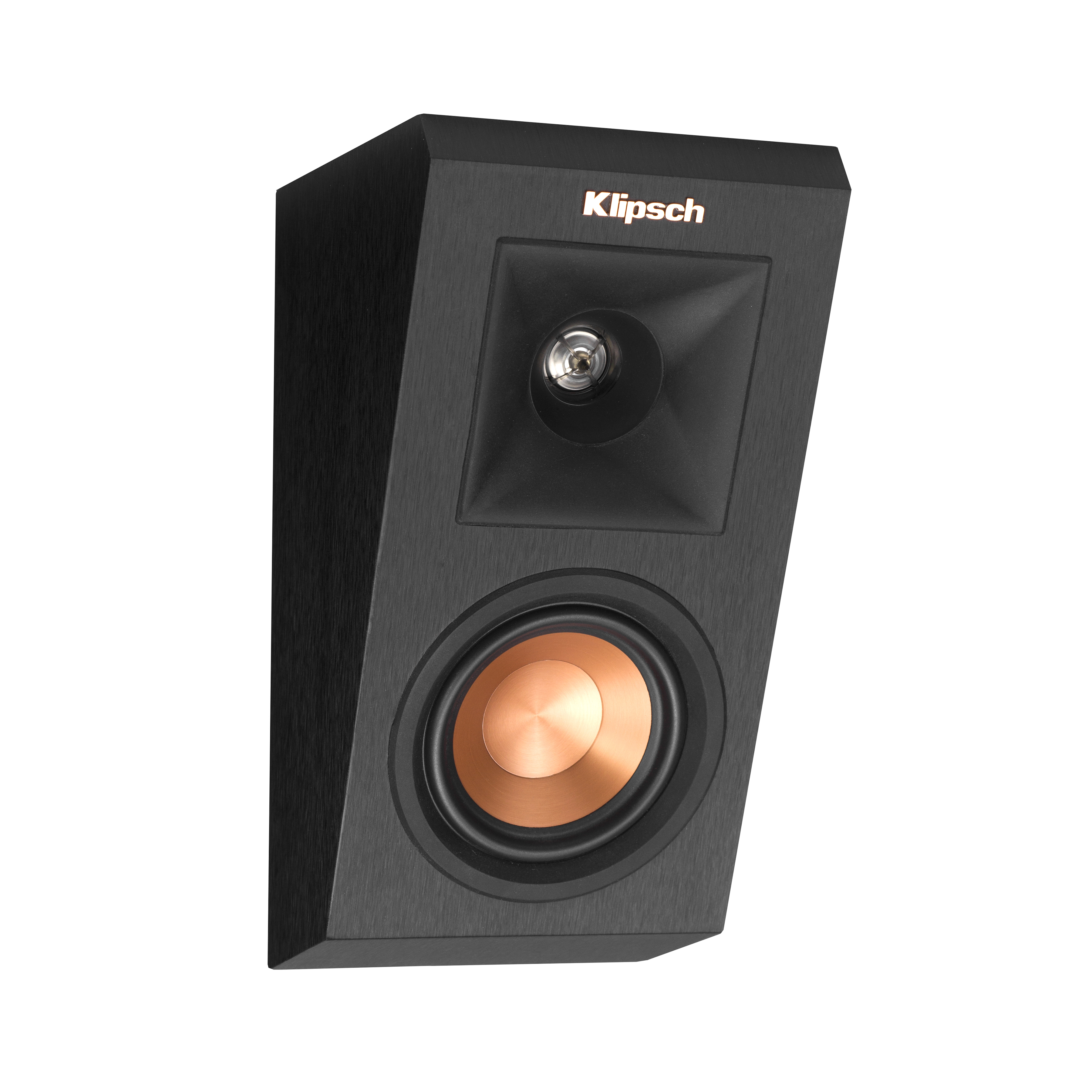

Du kannst die Atmos-LS in der Regel auch an die Wand hängen, sofern sie dafür Vorrichtungen haben - habe ich bei meinen Klipsch RP-140SA auch gemacht. Weiß allerdings nicht wie lange Deine Fensterfront links ist und ob man da die noch zwischen Decke und Fenster hinbekäme um sie seitlich hinzuhängen, ansonsten an der Front links und rechts über den TV sofern sie vom Platz her passen oder direkt hinter Dir ganz oben an die Wand hängen, das ist vermutlich auch besser als seitlich, da rechts ja relativ breit noch ist bei Dir und die Seitenwand ziemlich weit weg ist.
Sieht an der Wand dann so aus:

Nicht falsch verstehen, aber es macht mehr Sinn deine Aufstellung zu optimieren, wenn dies möglich ist.
Den Center lieber oben auf das Brett unter den TV mittig. Der linke LS sollte aus der Ecke gezogen werden, mind. 30cm. Die Lautsprecher würden auch weit besser und "freier" aufspielen wenn Sie nicht auf einem Möbelstück stehen würden....Stichwort Lautsprecherständer.
Bei dieser Aufstellung würde ich mir persönlich über atmos nicht so nen Kopf zerbrechen, sondern lieber den Rest optimieren versuchen.
Evtl den linken LS da hinstellen wo du den linken Upfiring-Speaker hinpacken wolltest und dann den Upfiring oben drauf...rechts analog auch oben drauf halt dann.
