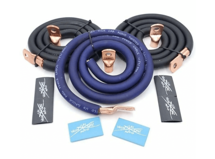

Ich verstehe nicht wieso es mehrere einzelne Leitungen mit 12V sein müssen und nicht einfach eine Dicke mit entsprechend Robustem Kontakt.
@Tulol denk zB mal an die Biegeradien, die mit so einem Kupferquerschnitt nicht möglich sind. Du hast bestimmt schon dicke Adern eines Schweißgeräts oder von Auto Starterkabeln in der Hand gehabt. Zur Spannung kann man auch feststellen, dass 12V Kleinspannung eigentlich nicht geeignet sind, so viel Leistung zu übertragen. Siehe zB auch Autoindustrie, die bei Bordnetzen von 12V (jahrzehntelanger Industriestandard) zu 48 V Netzen übergegangen ist.
Reaktionen: schneeland
Eigentlich sind sie mit der vorgestellten Lösung ebenfalls nicht möglich, eine 50mm² Leitung würde hier durchaus für "Sicherheit" sorgen. Wer mit sowas allerdings schon mal im Auto-HiFi Bereich gearbeitet hat, weiß wie problematisch die Handhabung solcher Leitungen für Unwissende ist. Es würde Tür und Tor für Probleme, Brände und kaputte Netzteile mitsamt Komponenten öffnen.
Mit solchen Leitungen ist nicht zu spaßen, damit kann man bei "Bedarf" auch schweißen, Biegeradien sind hier eher weniger das Problem.
Da manchen vielleicht die Vorstellungskraft fehlt, das sind 50mm² Ösen, wobei für aktuelle GPUs auch 35mm² ausreichend wären.
Theoretisch wäre das ja möglich aber eine Buchse auf der Grafikkarte welche den Strom aufnehmen soll würde wahrscheinlich dazu führen, dass die Kunden diese abreißen oder die Karte durchbricht etc. Hersteller müssen sich was einfallen lassen und nicht jeder sollte einen PC zusammen bauen dürfen
Damit würde aber vielleicht mal einigen vor Augen geführt wieviel Energie da verballert wird.
