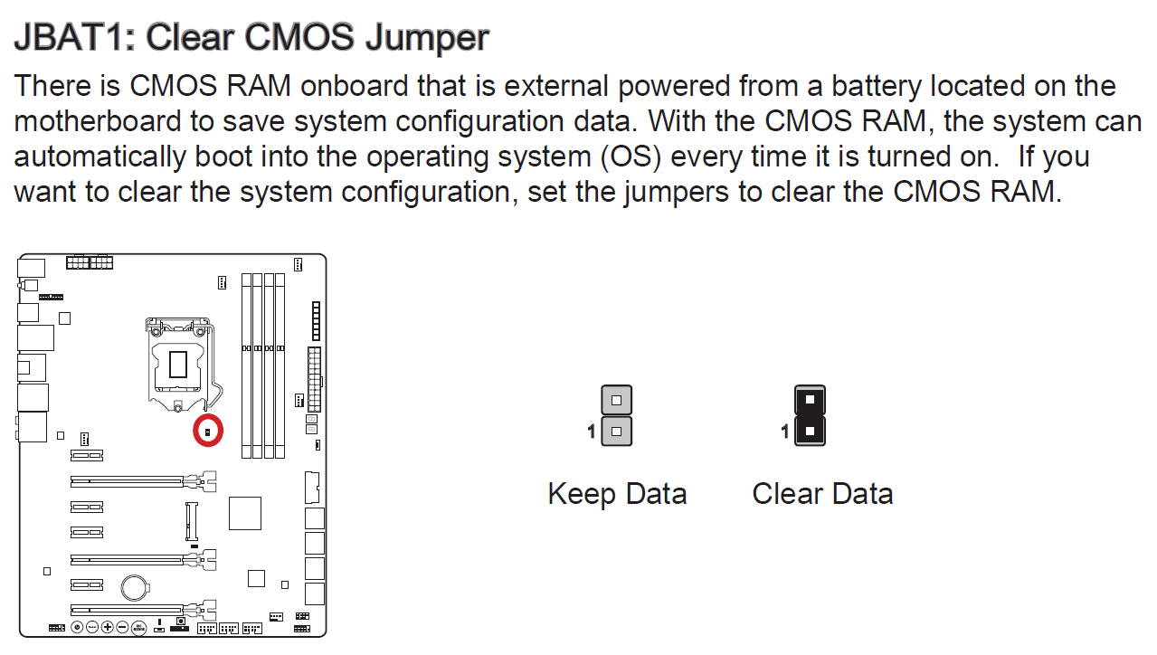

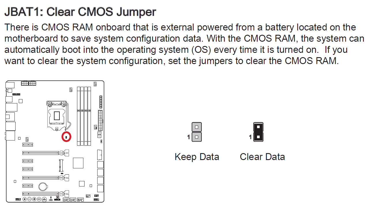

Reset-Knopf? Im Handbuch steht was von Jumper.
Jumper setzen, anschalten, Jumper entfernen und wieder starten.
Sollte das garnicht funktionieren, würde ich aufs Mainboard oder das Netzteil tippen. Vllt kannst du ein anderes Netzteil testen. Musst ja nichts anschließen bis aufs Mainboard, also nur ATX 24-Pin und ATX CPU 8-Pin.
so, jumper auch ausprobiert, rührt sich ebenfalls nichts. könnt ihr mir ein paar szenarien aufstellen?
