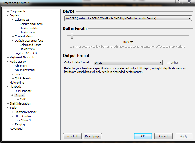

Du kannst in Foobar manuell das Audioausgabegerät auswählen.
Einfach in Foobar in den "Preferences" unter "Playback" im Unterpunkt "Output" deinen SPDIF als "Device" wählen.
Ich hab als Beispiel mal ein Bild angehängt wie das für einen HDMI Ausgang aussehen kann.
Bei dir muss da natürlich SPDIF ausgewählt sein!
