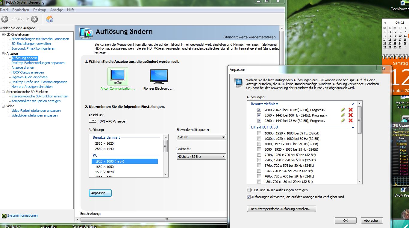

7. Anschluss TV
7.1. Underscan-Problem AMD Treiber​
7.2. Pixelformat von RGB auf YCbCr umstellen​

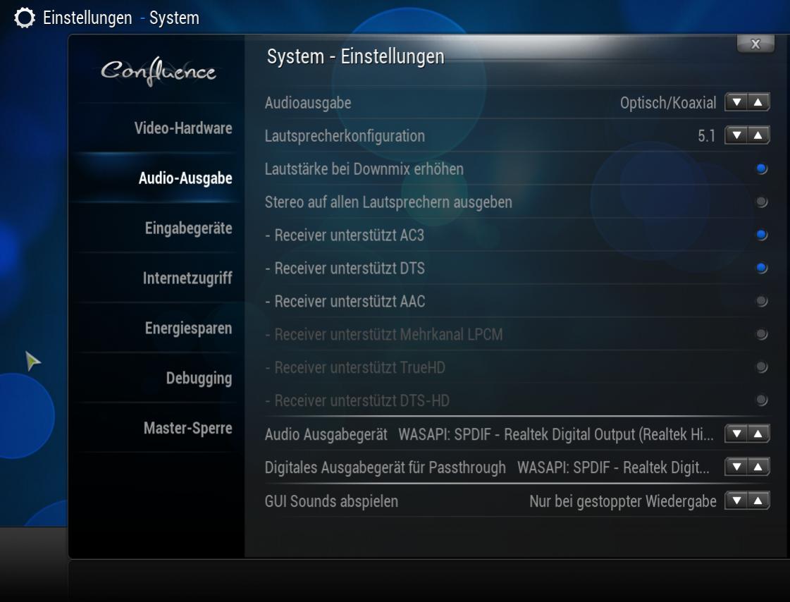

8. Konfiguration von diversen Mediaplayern
8.1. XBMC (wird überarbeitet da neue XBMC Version)

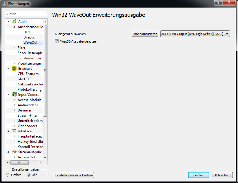

8.2. VLC

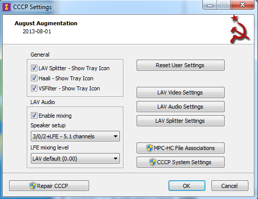

8.3. CCCP (Combined Community Codec Pack)

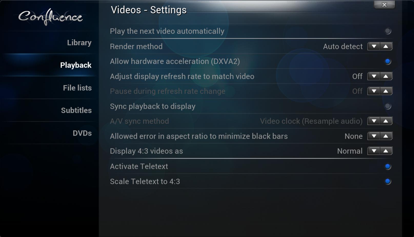

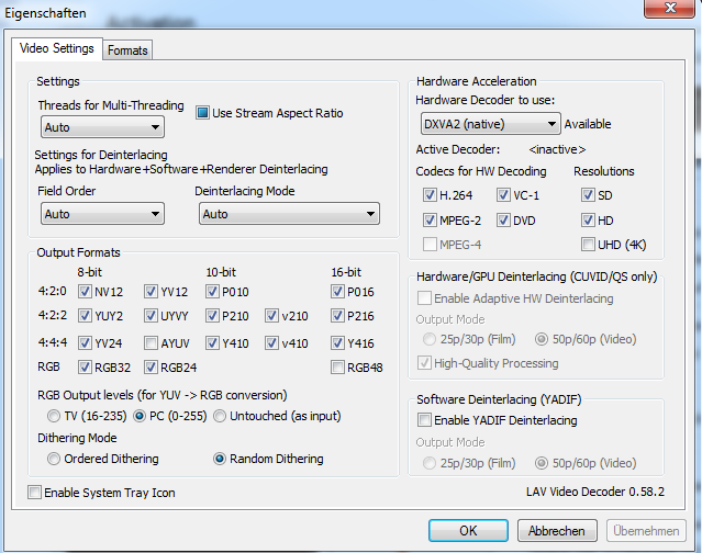

8.4. Hardware-Videobeschleunigung​

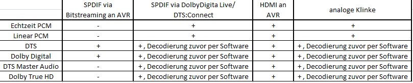

Es sei abschließend noch erwähnt, dass es rein theoretisch möglich ist ein DTS oder DolbyDigital-Signal mit Software zu decodieren und anschließend via DTS:Connect oder Dolby Digital Live wieder über SPDIF auszugeben. Selbiges gilt für DTS Master Audio und Dolby True HD. Allerdings macht es bei letzteren beiden nicht sehr viel Sinn da die Qualität stark reduziert wird.

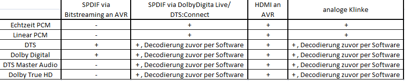

In folgender Tabelle sind die Ausgabemöglichkeiten nochmals dargestellt:
Aus dieser Tabelle ist zu sehen, dass die einfachste und unkomplizierteste Möglichkeit heute alle Tonformate wiederzugeben via HDMI ist.

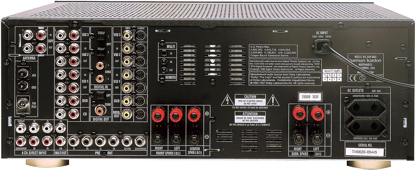

4.1. AVR mit analogen Multichannel-Eingängen und optisch/coaxialen Eingängen

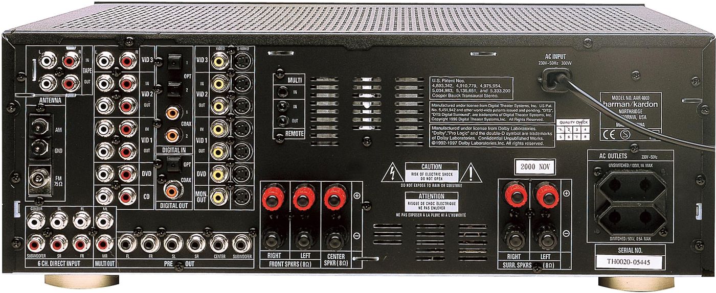

HarmanKardonAVR4000_rear.jpg​
​Als Beispiel dient ein HarmanKardon AVR4000. Die Orangen Anschlüsse und die darüber liegenden schwarzen „Stöpsel“ sind die coaxialen bzw. optischen Digitaleingänge. Die Analaogen Multichannel-Eingänge sind unten links zu finden. Kann uncodierte analoge Multichannel Signale ausgeben und codierte digitale Multichannel Signale wie DTS und Dolby Digital wiedergeben, jedoch keine HD-Tonformate wie DTS-HD oder Dolby TrueHD! Digitaler uncodierte Stereoton kann mittels SPDIF ausgegeben werden.

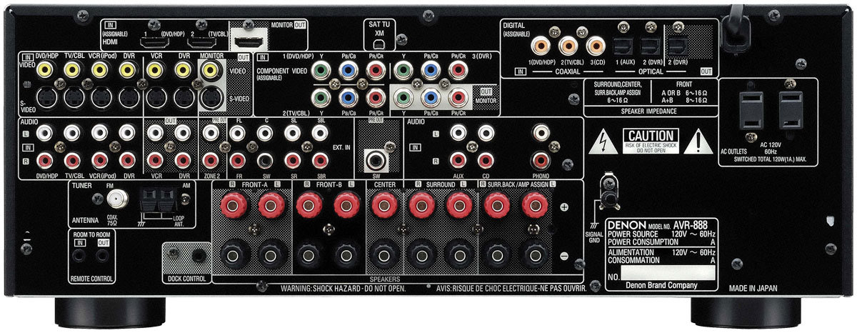

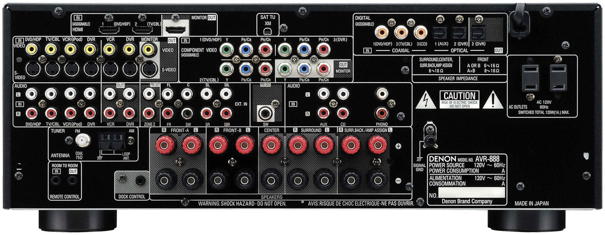

4.2. AVR mit analogen Multichannel-Eingängen digitalen HDMI- sowie digitalen optisch/coaxialen Eingängen
Hier dient als Beispiel ein Denon AVR 888. Die digitalen HDMI-Eingänge sind in der obersten Reihe links zu finden. Rechts oben befinden sich die coaxialen bzw. optischen Digitaleingänge. Die Analogen Multichannel-Eingänge finden sich in der dritten Reihe mittig unter „Ext In“. Kann uncodierte analoge und codierte digitale Multichannel Signale wiedergeben. Es können zudem via HDMI codierte digitale HD-Tonformate ausgegebn werden. Digitaler uncodierte Stereoton kann via SPDIF und HDMI ausgegeben werden. Digitaler uncodierter Multichannelton kann via HDMI ausgegeben werden.
Wichtig:
Es gibt ältere Modelle mit HDMI Eingang über den nur Bild ausgegeben werden kann aber kein Ton!
Bitte informiert euch genau über euer Modell ob dieses Video+Ton via HDMI unterstützt.

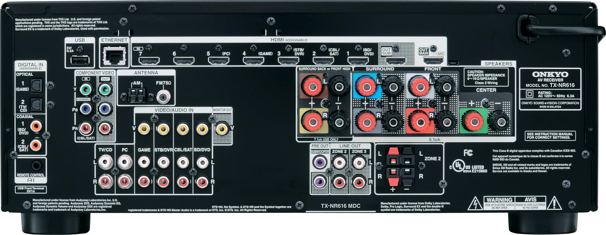

​Für diesen Typus steht ein Onkyo TX NR-616 zur Schau. Die digitalen HDMI-Eingänge sind mittig in der obersten Reihe zu finden. Die coaxialen bzw. optischen Digitaleingänge sind am linken Rand zu sehen. Kann via coaxiale und optischen Digitaleingang „normale“ codierte digitale Multichannel (DTS und DolbyDigital) wiedergeben. Via HDMI können uncodierte Multichannel und codierte HD-Multichannel Tonsignale ausgegeben werden. Digitaler uncodierter Stereoton ist mittels SPDIF und HDMI möglich.

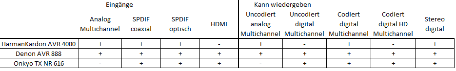

Damit diese Vorstellung etwas übersichtlicher ist fasse ich die Eingangsmöglichkeiten und Ausgabemöglichkeiten der verschiedenen AVRs in einer etwas übersichtlicheren Tabelle nochmals zusammen:
​Anhand dieser Tabelle ist zu erkennen, dass die optimalste Unterstützung bei einem Gerät liegt, das noch Analogen Multichannel bietet, sowie HDMI. Dies ist jedoch ein Irrglaube auf den ich im nächsten Kapitel eingehe.

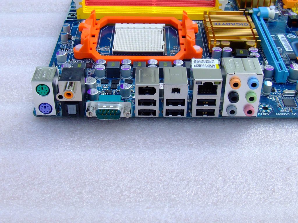

Im folgenden Bild seht ihr wie die Stecker auf einer Onboard-Soundkarte aussehen. Auf einer Seperaten sehen sie genauso aus, jedoch gibt es auch einige ohne die farbliche Kennzeichnung!

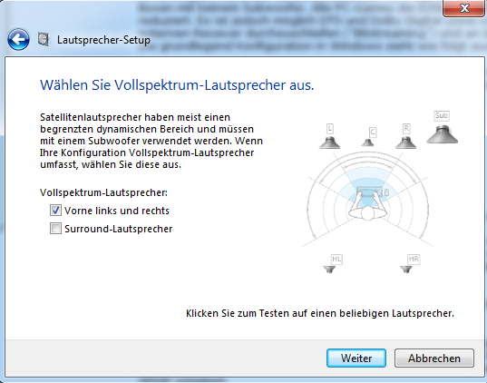

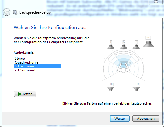

In Windows müssen nun noch folgende Einstellungen vorgenommen werden. Zuerst muss das Fenster der Wiedergabegeräte aufgerufen werden. Dies geht am leichtesten indem man auf den Lautsprecher neben der Uhr rechts unten einmal Rechtsklickt und „Wiedergabegeräte“ anklickt. Nun auf Lautsprecher rechtsklicken und als „Standardgerät“ auswählen, anschließend auf „Konfigurieren“.

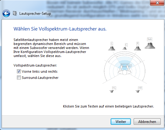

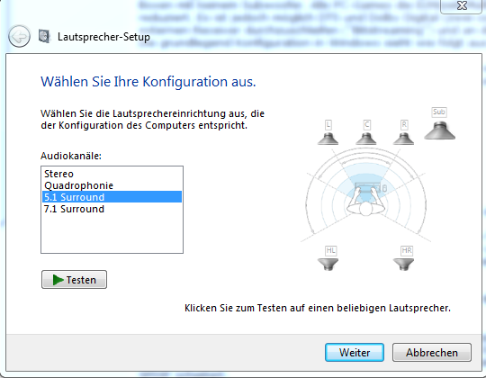

Nun das Setup auf 5.1. einstellen. Beim Dialog „Vollspektrum-Lautsprecher“ sollten nur Lautsprecher ausgewählt werden die einen großen Teil des Frequenzspektrums von sich aus wiedergeben können. Also z.B. HiFi-Standlautsprecher jedoch keine keine kleinen Satelliten wie z.B. bei Logitechs Z-5500. Dies ist insofern wichtig, da bei Selektion eines „Vollspektrum-Lautsprechers“ das Bass-Signal für diesen Lautsprecher nicht an den Subwoofer geleitet wird. D.h. kleine Satelliten müssen den Bass selbst produzieren, was rein physikalisch unmöglich ist. Daher bei kleinen Satelliten-Boxen immer Haken weg!
Im Linken Bild ist das Dialogfeld für eine 5.1. Analge zu sehen. Im rechten die Angabe für Vollspektrum-Lautsprecher (in meinem Fall Stereo-Boxen Links+Rechts = Vollspektrum , der Rest nicht)

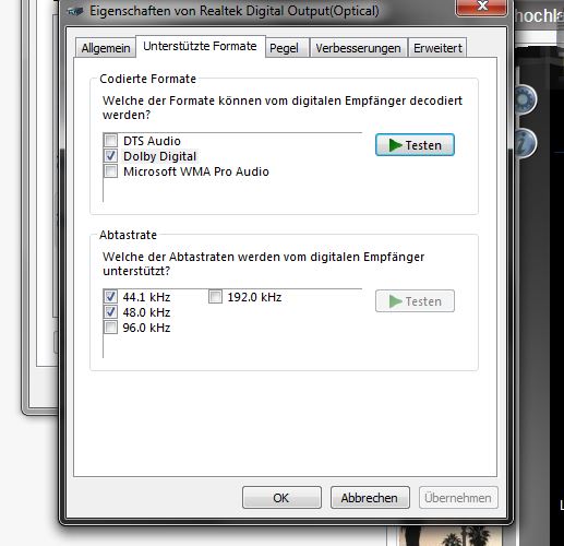

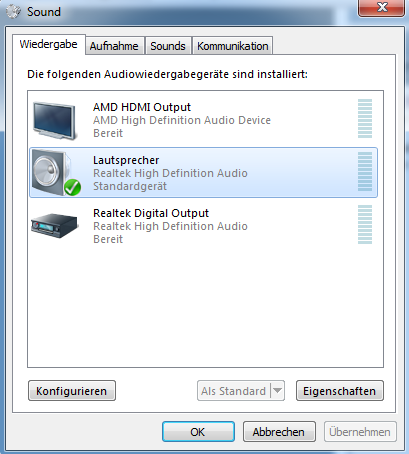

Die grundlegend Konfiguration in Windows sieht wie folgt aus:

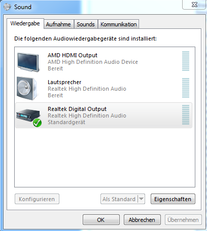

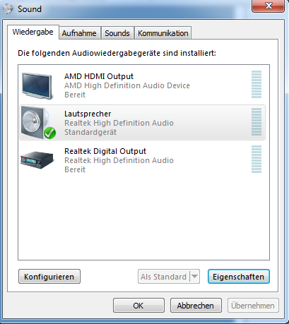

Zuerst muss das Fenster der Wiedergabegeräte aufgerufen werden. Dies geht am leichtesten indem man auf den Lautsprecher neben der Uhr rechts unten eimal Rechtsklickt und „Wiedergabegeräte“ anklickt. Nun auf SPDIF rechtsklicken und als „Standardgerät“ auswählen.

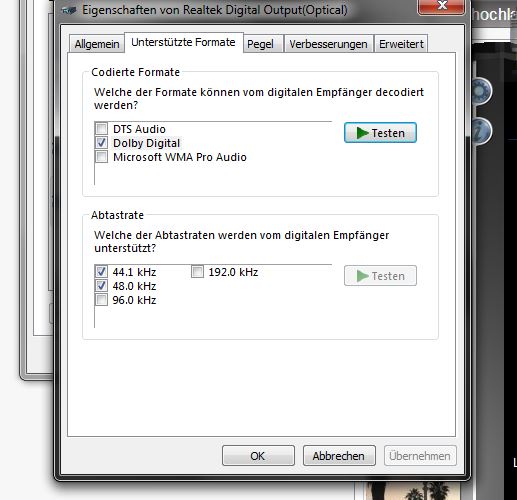

Anschließend auf „Konfigurieren“. Hier werdet ihr nur Stereo auswählen können falls euch der Soundkartentreiber überhaupt eine Einstellung erlaubt.
Ihr habt nun erfolgreich euer System für eine Digitale-Stereo-Tonausgabe via SPDIF und für das "Bitstreaming" von DTS und DolbyDigital eingerichtet. Ihr könnt so eine DVD oder BluRay mit Multichannel-Sound anschauen vorrausgesetzt euer Mediaplayer ist fürs "Bitstreaming" korrekt eingerichtet. Wie ihr euren Medienplayer für das "Bitstreaming" einrichtet erfahrt ihr im Kapitel 8.

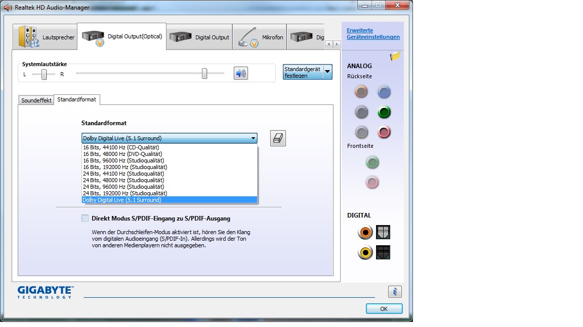

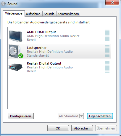

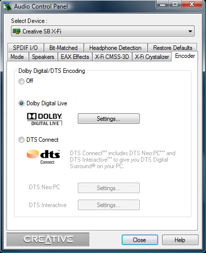

Multichannel-Ton via Dolby Digital Live/ DTS:Connect via SPDIF + DTS und DD via SPDIF
Der Stereo-Engpass stelt vor allem bei modernen Computerspiele ein Problem dar. Sie berechnen ihren Surround-Ton in Echtzeit als uncodiertes digitales Multichannel-Signal. Es ist also unmöglich dieses über den SPDIF auszugeben, da wie eben beschrieben ein uncodiertes digitales Multichannel-Signal am Bandbreitenengpass des SPDIF scheitert.

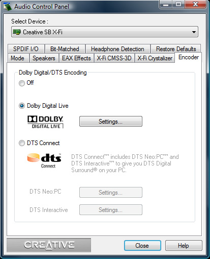

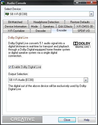

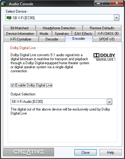

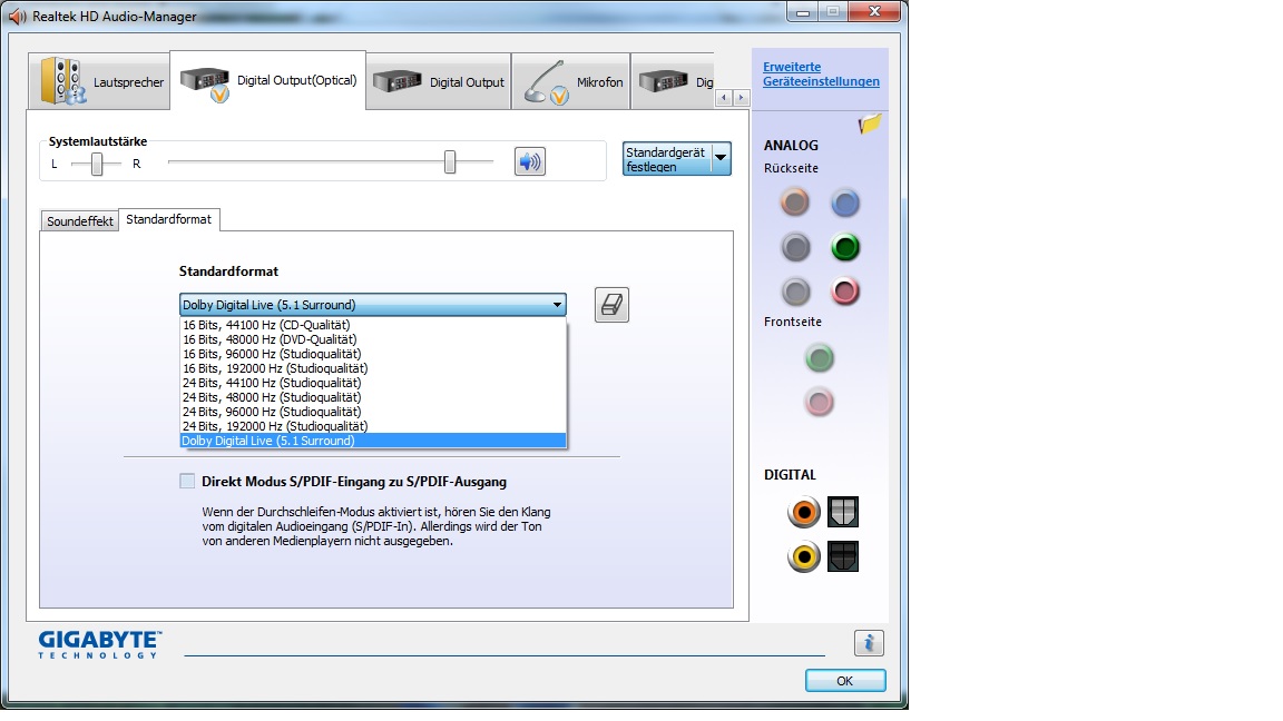

Aber hierfür gibt es eine elegante Lösung die sich DolbyDigital Live bzw. DTS:Connect nennt. Diese beiden Techniken sorgen darfür, dass unser in Echtzeit berechnetes uncodiertes digitales Multichannel Signal in Echtzeit in ein DolbyDigital bzw. DTS Signal umgewandelt wird und via Bitstream durch den SPDIF an den AVR gespeist wird. Die Einstellungen in Windows sind dafür allerdings anders:

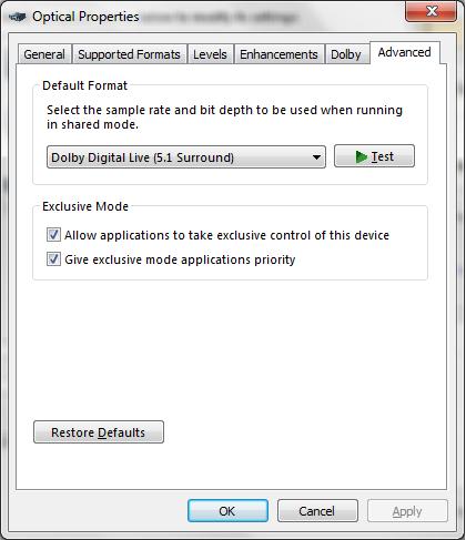

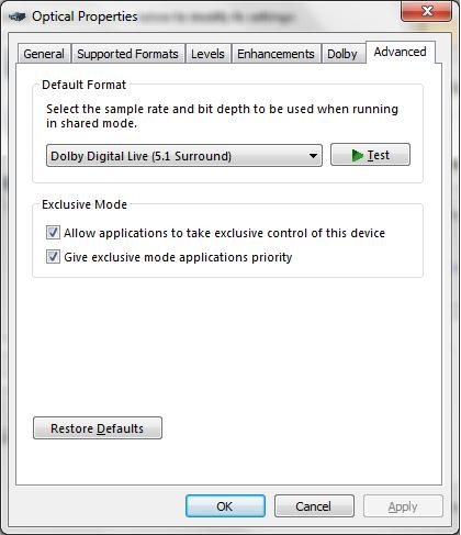

Geht wieder in die „Wiedergabegeräte“ und stellt dort als „Standardgerät“ die „Lautsprecher“ ein. Konfiguriert diese nun auf 5.1. und beachtet beim Dialogfeld „Fullspektrum-Lautsprecher“ das ihr nur bei den Lautsprechern einen Haken davor setzt, die keine Satellitenboxen sind.

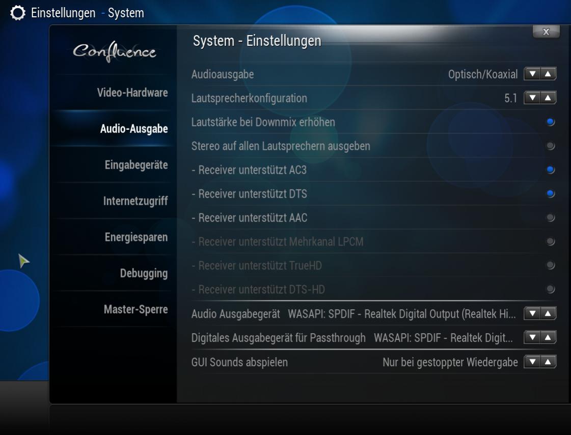

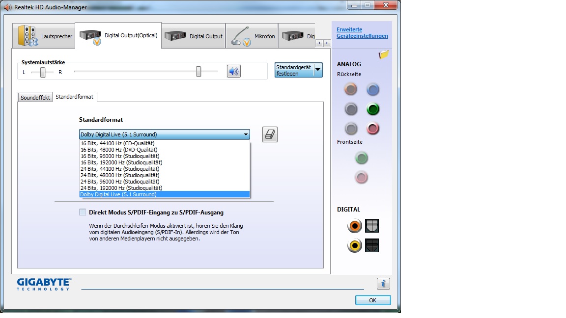

Beendet die Konfiguration und aktiviert DTS:C oder DDL indem ihr dies über den Treiber von eurem Soundkartenhersteller aktiviert oder wie folgt: Wieder zu den „Wiedergabegeräten“ gefolgt von einem Linksklick auf „Lautsprecher“. Nun auf „Eigenschaften“ im rechten unteren Eck. Unter dem Tab „Verbesserungen“ müsste nun DTS:C oder DDL stehen; dort einen Haken setzen.
In den Bildern ist zu sehen wie DDL bzw. DTS:C bei verschiedenen Soundkarten im Treiber aktiviert wird.
Zur Wiedergabe muss an eurem AVR nun der optische Eingang gewählt an dem eure Soundkarte via digitalem Kabel angeschlossen ist. Wenn ihr nun ein PC-Spiel spielt solltet ihr feststellen, dass am Receiver entweder DolbyDigital bei DDL oder DTS bei DTS:C steht und ihr Multichannel-Ton habt.
Es gibt jedoch eine Einschränkung: Wenn ihr ein „echtes“ DTS oder DolbyDigital Signal von einem Film an euren AVR bitstreamen wollt, dann müsst ihr immer zuerst DDL oder DTS:C deaktivieren!
Falls ihr dies nicht macht ist der SPDIF durch das DDL oder DTS:C Signal belegt und der reale DTS/DolbyDigital Bitstream kann nicht ausgegeben werden! Alternativ könnt ihr natürlich das DTS bzw. DolbyDigita Signal von einem Softwaredecoder entschlüsseln lassen und das nun vorhandene PCM-Signal via DDL oder DTS:C wieder packen lassen und über den SPDIF zum AVR ausgeben. Dies scheint Anfangs etwas umständlich aber erspart euch die Aktivierung bzw. Deaktivierung von DDL oder DTS:C, wenn ihr einen Film mit DTS oder DolbyDigital-Spur schaut.

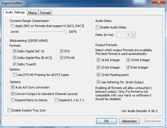

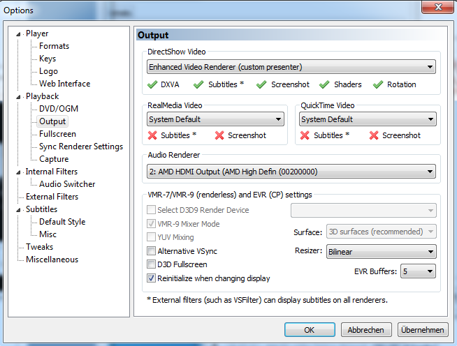

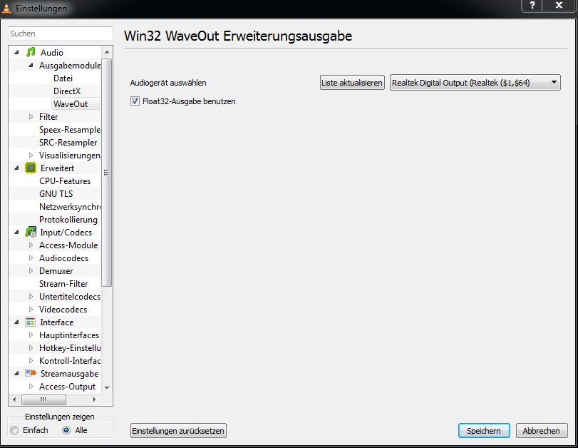

Wie Bitstreaming/Decodierung mittels Softwaredecoder mit einem Mediaplayer ala VLC oder XBMC funktioniert erkläre ich im separaten Kapitel 8.

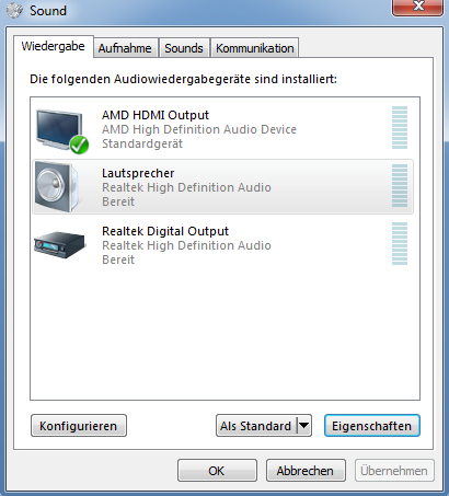

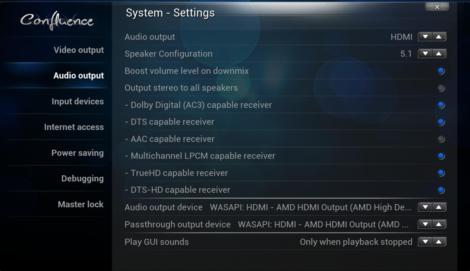

6.3. Digitale Verbindung via HDMI
Wir kommen nun zu der meiner Meinung nach besten Möglichkeit Ton vom PC an einen AVR weiterzugeben. Ihr braucht dazu eine Grafikkarte mit HDMI Ausgang oder eine Soundkarte mit HDMI Ausgang. Logischerweise noch ein HDMI-Kabel am besten eins der Kategorie High Speed (Warum? Siehe Begriffserklärung Wiki-Link). Ihr verbindet PC und AVR mit dem Kabel und müsst nun folgende Einstellungen im Windows vornehmen:

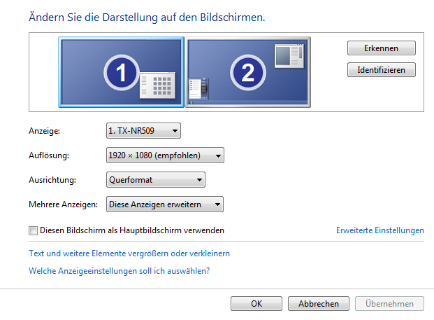

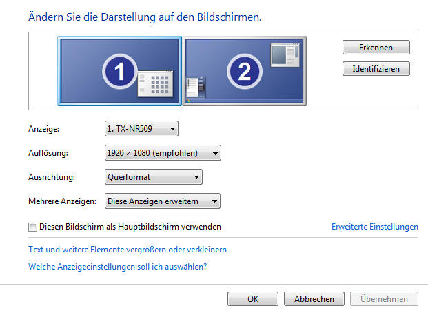

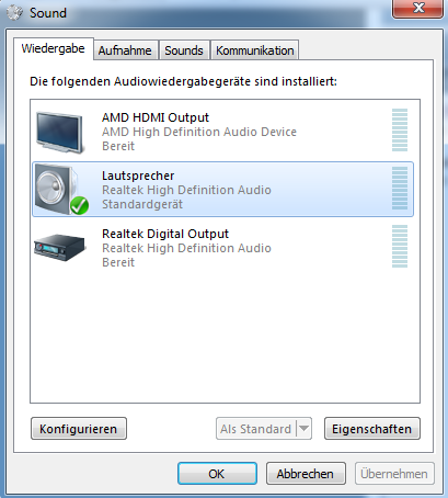

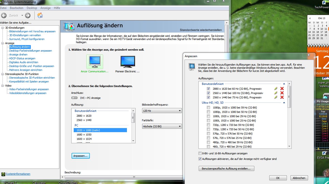

Zuerst müsst ihr euren Windows Desktop auf den AVR erweitern, da dieser formal als „Monitor“ von Windows angesteuert wird. Entweder „dupliziert“ ihr das Bild oder ihr „erweitert“ es. Das ist davon abhängig, ob ihr am AVR noch einen Fernseher hängen habt oder nicht. Für Leute die einen TV am AVR hängen haben ist „Erweitern“ Pflicht, da sie ansonsten immer einen Klon ihres Desktops auf dem zweiten Monitor haben. Für alle die den AVR nur für Ton nutzen ist „Duplizieren“ die bessere Wahl, da dadurch kein Sprung auf den „unsichtbaren Monitor“ AVR möglich ist.
Am leichtesten ist dies indem ihr auf dem Desktop einen Rechtsklick macht und „Bildschirmauflösung“ auswählt. Wenn der AVR an ist könnt ihr nun unter „Mehrer Anzeigen“ entweder „Diese Anzeige erweiter“ oder „Diese Anzeige duplizieren“ auswählen.

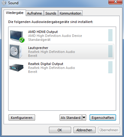

Zuerst muss das Fenster der Wiedergabegeräte aufgerufen werden. Dies geht am leichtesten indem man auf den Lautsprecher neben der Uhr rechts unten eimal Rechtsklickt und „Wiedergabegeräte“ anklickt. Nun auf HDMI rechtsklicken und als „Standardgerät“ auswählen, anschließend auf „Konfigurieren“.
Nun das Setup auf 5.1. einstellen. Beim Dialog „Vollspektrum-Lautsprecher“ sollten nur Lautsprecher ausgewählt werden die einen großen Teil des Frequenzspektrums von sich aus wiedergeben können. Also z.B. HiFi-Standlautsprecher jedoch keine keine kleinen Satelliten wie z.B. bei Logitechs Z-5500. Dies ist insofern wichtig, da bei Selektion eines „Vollspektrum-Lautsprechers“ das für diesen Lautsprecher nicht an den Subwoofer geleitet wird. D.h. kleine Satelliten müssen den Bass selbst produzieren, was physikalisch einfach unmöglich ist.
Zuletzt könnt ihr noch das Standardformat für die Abtastrate und Bittiefe auf BluRay-Standard umstellen. Dies ist jedoch kein Muss zu mindestens höre ich keinen Unterschied! Einfach wieder auf HDMI in Wiedergabegeräte gehen dann „Eigenschaften“ den Tab „Erweitert“ auswählen und auf „24 bit , 96000 Hz“ umstellen. Achtet aber darauf, dass euer AVR das auch unterstützt!
Wählt nun am AVR den HDMI-Eingang an dem ihr euren PC angeschlossen habt und voila beim Spielen eines PC-Games habt ihr 5.1. Sound. Für Bitstreaming/Decodierung mittels Softwaredecoder von DTS,Dolby Digital, Dolby TrueHD oder DTS-HD Master Audio siehe "Konfiguration von diversen Mediaplayern".

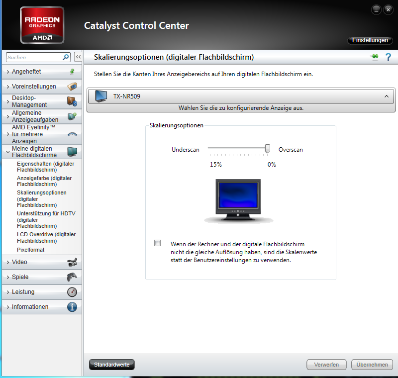

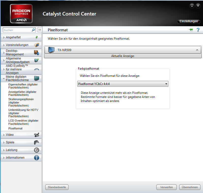

Fortsetzung "How-to-get Surround Sound mit TV+AVR+PC"
7. Anschluss TV

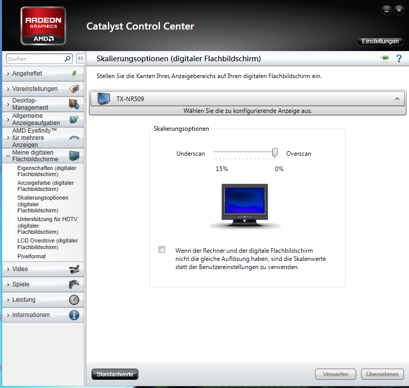

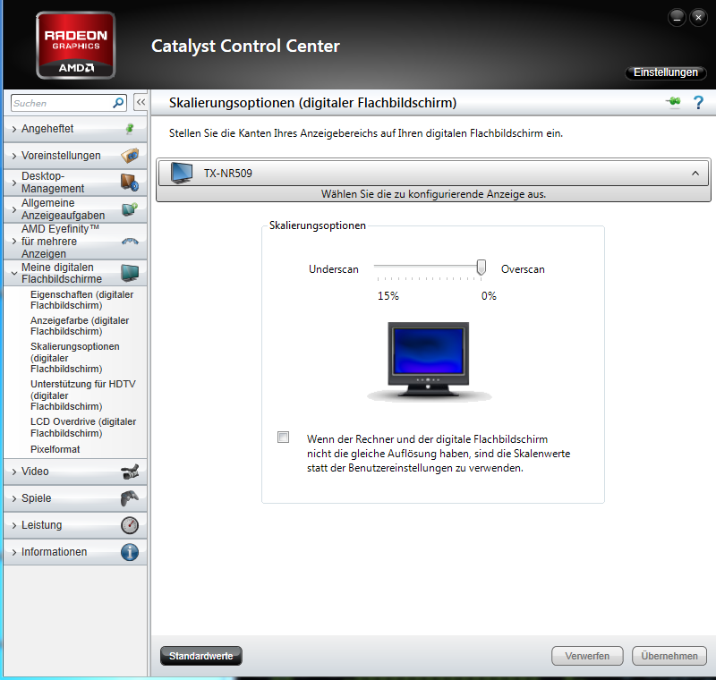

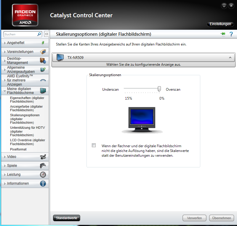

Leider hat AMD bei seinen Treiber standardmäßig die Underscan-Funktion aktiviert, was dazu führt, dass das Bild auf dem Fernseher schwarze Ränder hat. Diesen Makel könnt ihr beseitigen, indem ihr das Catalyst Control Center aufruft und in der Rubrik „Meine Digitalen Flachbildschirme“ unter dem Unterpunkt „Skalierungsoptionen“ den Schiebregler zwischen „Underscan“ und „Overscan“ auf 0 % stellt.
Wichtig ist dabei, dass euer AVR als Anzeige im oberen Bereich ausgewählt ist!

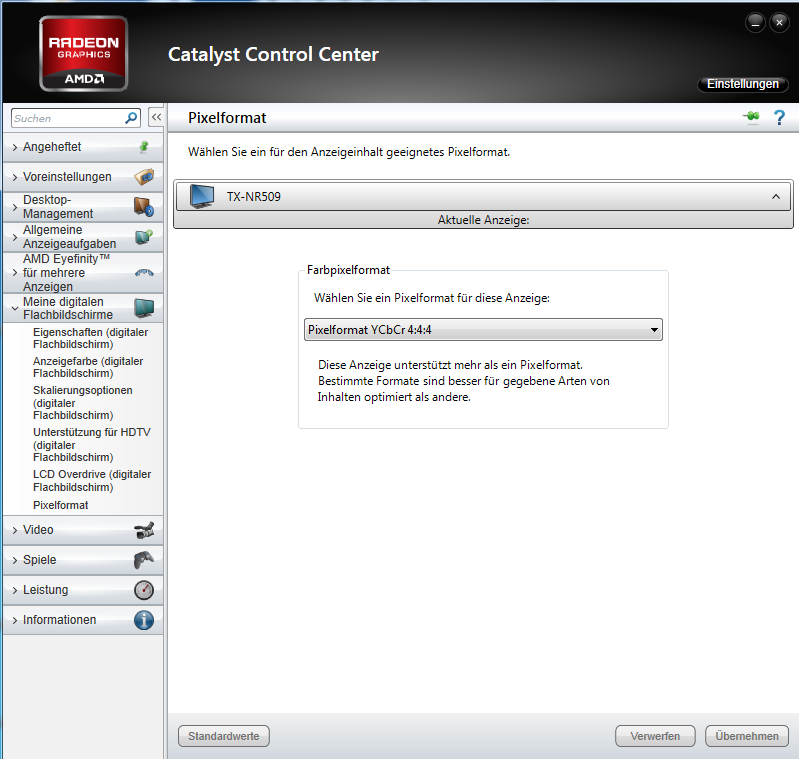

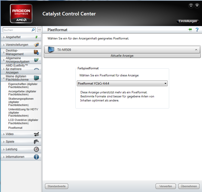

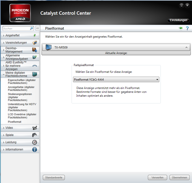

Normalerweise unterstützen sämtliche HD-Fernseher ein anderes Pixelformat, als das bei PC gängige RGB-System. Dieses Farbmodell basiert nicht darauf, dass drei Farben wie beim Rot-Grün-Blau-Farbraum gemischt werden sondern auf Helligkeit und Farbigkeit. Meiner Erfahrung nach wirkt das Pixelformat RGB bei mir meistens zu dunkel, daher habe ich auf YCbCr-4:4:4 umgestellt. Im AMD CCC könnt ihr dies unter „Meine Digitale Flachbildschirme“ und dann „Pixelformat“ umstellen
​Anhang anzeigen 362489
Ihr müsst für euch selbst beurteilen ob euch RGB besser gefällt oder YCbCr-4:4:4 oder eventuell sogar YCbCr-4:2:2. Der Farbraum YCbCr wurde jedoch extra fürs Fernsehen entwickelt und bei mir wirkt das Bild dadurch weitaus besser, da es nicht so finster wie bei RGB ist.

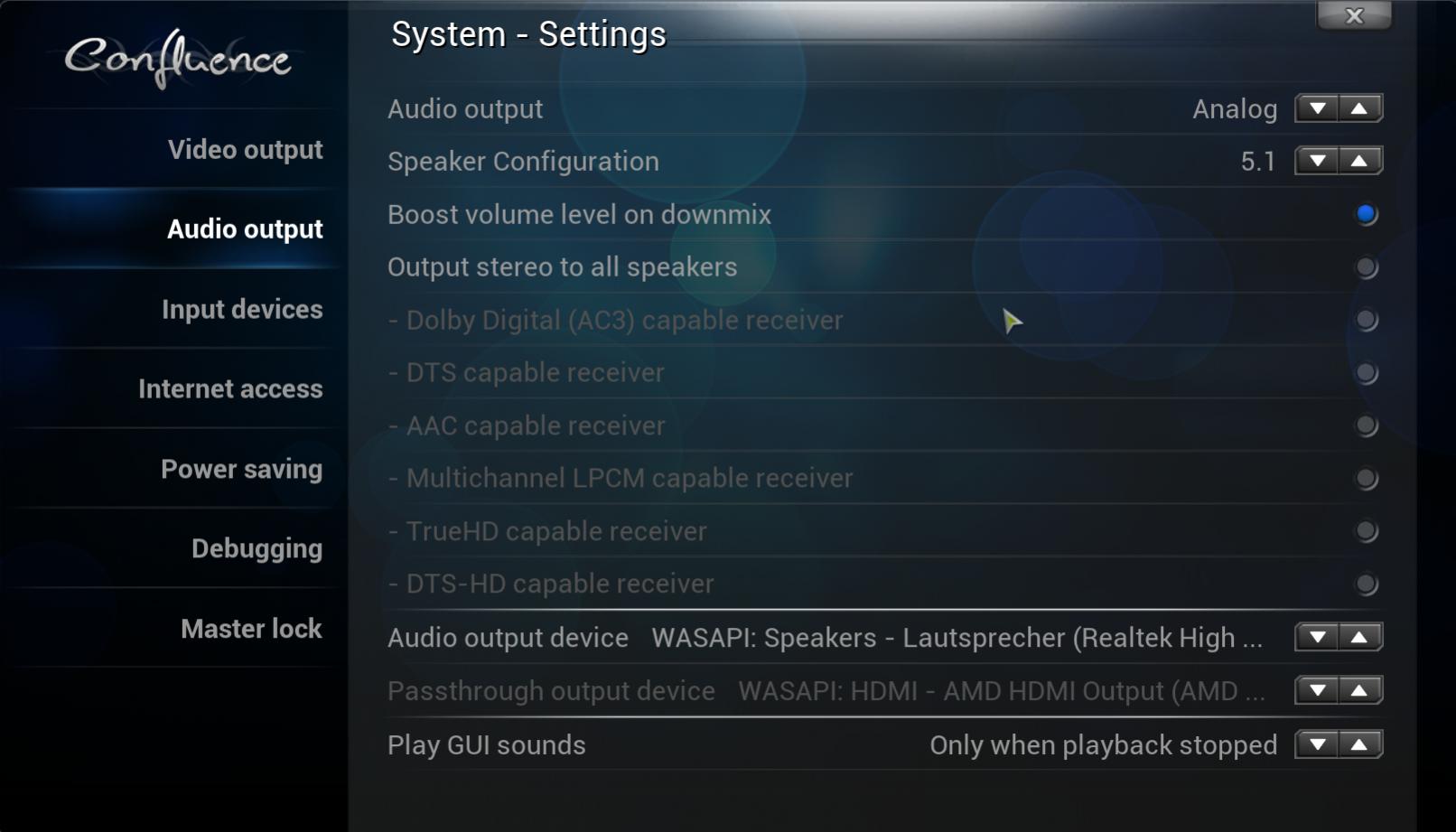

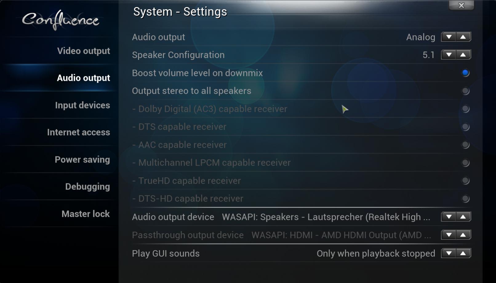

XBMC via Klinkenausgänge
Nach erfolgreicher Installation und Start von XBMC scrollt ihr mittels Mausrad bis zu "System" + Klick. Dort geht ihr wieder auf "System" und nun auf "Audio-Ausgabe". Dies ist das Haupteinstellungsmenü für alles was mit der Audioausgabe zu tun hat. Ich gehe nun in Stichpunkten die einzelnen Einstellungspunkte für eine 5.1. Konfiguration durch, die ihr bitte für euch ggfs. anpasst:
  • Audioausgabe auf "Analog"
  • Lautsprecherkonfiguration auf "5.1."
  • Lautstärke bei Downmix erhöhen "An"
  • Stereo auf allen Lautsprechern ausgeben "Aus"
  • Audio Ausgabegerät "WASAPI: Speakers - Realtek HD Audio" (Realtek HD Audio ist meine Soundkarte kann bei euch natürlich variieren)
  • GUI Sound abspielen "Nur bei gestoppter Wiedergabe"
Das wars schon. Wie ihr Mediendateien hinzufügt und andere Einstellungen wie z.B. Auflösung usw. vornehmt entnehmt bitte dem sehr ausführlichen XBMC-Wiki.
XBMC via SPDIF
Diese Anleitung setzt vorraus, dass ihr eine AVR besitzt, der Dolby Digital und DTS decodieren kann, da der Ton via Bitstream und SPDIF an den Receiver ausgegeben wird. Ihr könnt damit aufgrund des Bandbreitenengpass des SPDIF (kann nur Stereo bei PCM-Signalen) kein Linear-PCM-Multichannel-Signal ausgeben! Installiert und startet XBMC. Scrollt mit dem Mausrad bis zu "System" + Klick. Dort geht ihr nun auf System gefolgt von "Audio-Ausgabe". In diesem Menü könnt ihr alles was mit der Tonwiedergabe zu tun hat einstellen. Ich handle nun die einzelnen Einstellungspunkte in Stichpunkten für eine 5.1. Konfiguration ab:
  • Audioausgabe auf "Optisch/Koaxial"
  • Stereo auf alle Lautsprecher ausgeben "Aus"
  • Receiver unterstützt AC3 (Dolby Digital) "An"
  • Receiver unterstützt DTS "An"
  • Receiver unterstützt AAC "Aus" (es gibt Ausnahmen bei Receivern die AAC können, bitte lest dann selber nach in eurer Anleitung vom Receiver)
  • Audio Ausgabegerät "WASAPI: SPDIF - Realtek Digital Output" (Realtek ist meine Soundkarte kann bei euch vom Namen her variieren)
  • Digitales Ausgabegerät für Passthrough "WASAPI: SPDIF - Realtek Digital Output"
  • GUI Sounds abspielen "Nur bei gestoppter Wiedergabe"
Am Ende sollte alles dann so aussehen:
Damit habt ihr XBMC so konfiguriert, dass nun DTS und Dolby Digital-Spuren via Bitstream und SPDIF an den AVR ausgegebn werden, damit dieser diese decodiert.

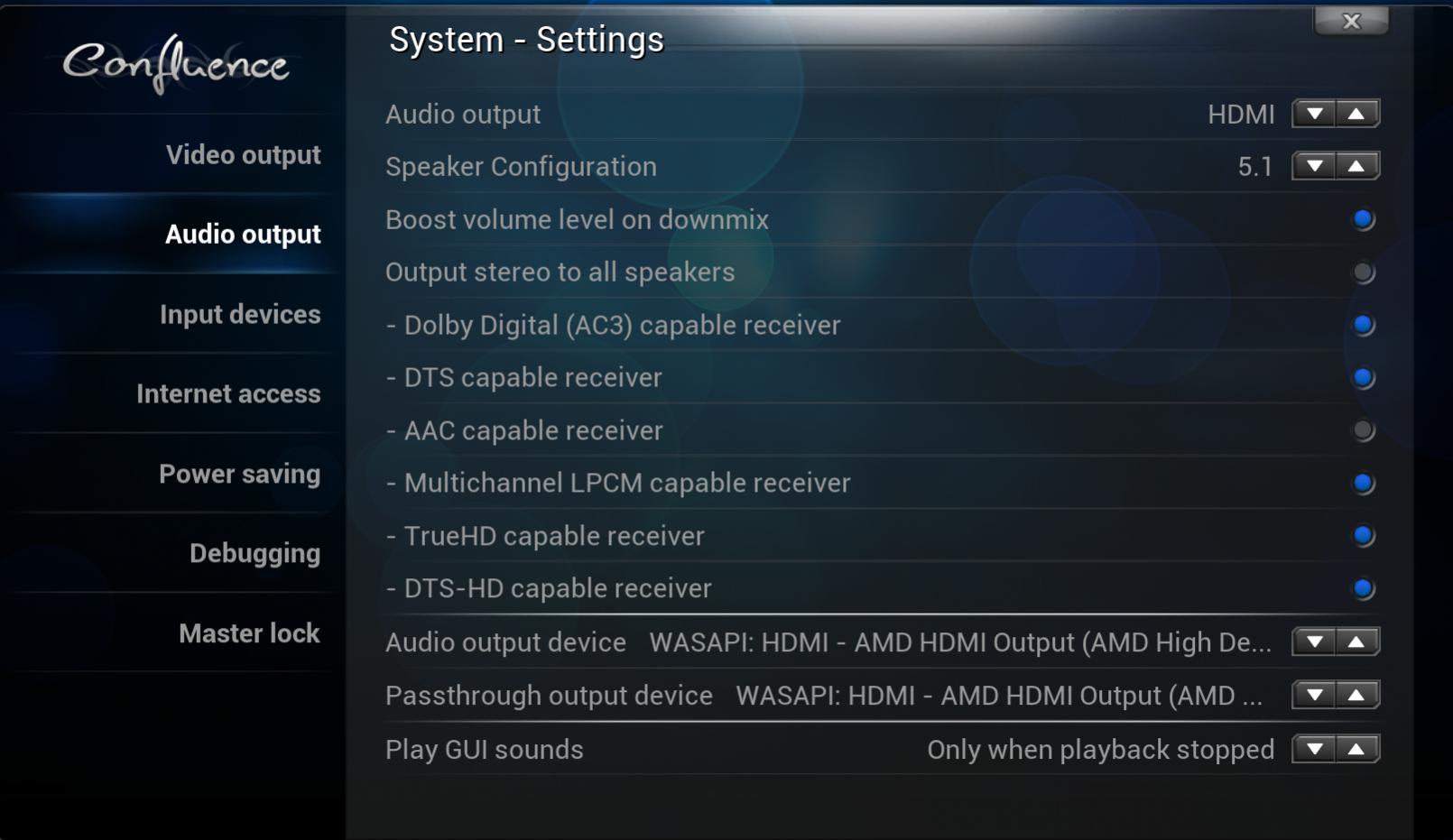

XBMC via HDMI
Diese Konfiguration setzt vorraus, dass ihr einen AVR besitzt, der einen HDMI-Eingang hat und DTS, Dolby Digital, Dolby True HD und DTS Master Audio decodieren kann. Dies ist notwendig, da ich hier erkläre wie XBMC korrekt fürs "Bitstreaming" eingerichtet wird!
Installiert XBMC und startet es. Scrollt mittels Mausrad bis zu "System" + Klick. Geht nun wieder auf "System" und dort unter "Audioausgabegeräte". Ich gehe nun in Stichpunkten die Einstellung durch für eine korrekte 5.1. Konfiguration:
  • Audioausgabe auf "HDMI"
  • Lautstärke bei Downmix erhöhen "Aus"
  • Receiver unterstützt AC3 "An"
  • Receiver unterstützt AAC "Aus" (falls eurer AAC kann dann auf an, lest aber in eurer Receiver-Anleitung nach!)
  • Receiver unterstützt Mehrkanal LPCM (Linear PCM) "An"
  • Receiver unterstützt TrueHD (Dolby True HD) "An"
  • Receiver unterstützt DTS-HD (DTS-HD Master Audio) "An"
  • Audio Ausgabegerät "WASAPI- AMD HDMI Output" (Gerätename variiert je nachdem welche Grafikkarte ihr habt)
  • Digitales Ausgabegerät für Passthrough "WASAPI: AMD HDMI Output"
Am Ende sollte es so aussehen
Falls ihr alles wie oben eingestellt habt könnt ihr euch nun zurücklehnen und eure Filme mit Surround Sound genießen. Ein Hinweis noch: Auf eurem Receiver sollte für bei den HD-Tonformaten nicht DTS oder Dolby Digital stehen sondern TrueHD bzw. DTS HD Mstr. Dies kann aber von Hersteller zu Hersteller variieren!

Diese Anleitung setzt vorraus, dass ihr eure Tonausgabe in Windows auf 5.1. eingestellt habt. Wie ihr dies genau macht lest bitte unter dem Punkt "6.1. Analoge Klinke-Cinch-Verbindung" nach. Dieser Punkt ist auch übertragbar auf ein Soundsystem, das direkt an eine Soundkarte angebunden wird.

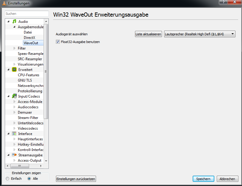

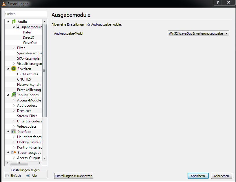

VLC via Klinke
VLC kann Dolby Digital, DTS und Dolby TrueHD Signale via Software decodieren und dieses Signal via analoge Klinkenausgänge ausgegeben werden. Ihr könnt hierfür einen AVR mit analogen Multichannel-In benutzen oder die am Markt gängigen 5.1. Lautsprechersysteme mit 3-Klinken-Eingängen.
Nach erfolgreicher Installation von VLC geht ihr wie folgt vor. VLC starten und auf "Extras" in "Einstellungen" gehen.
Dort als erstes links unten unter "Einstellungen zeigen" auf "Alle" gehen. Das Menü ändert sich daraufhin.
Anschließend geht ihr auf "Ausgabemodule" und wählt "Win32 WaveOut Erweiterungsausgabe" aus.
Nun bleibt noch das Standardtonausgabegerät auszuwählen.Dazu geht ihr auf den kleinen Pfeil bei "Ausgabemodule" wodurch "WaveOut" auftaucht. Wählt nun bei "Audiogerät auswählen" eure "Lautsprecher". Das ganze sollte dann in etwa so aussehen, wobei der Name eurer Lautsprecher variieren kann, je nachdem was für eine Soundkarte ihr nutzt.
VLC decodiert nun alle DTS,Dolby Digital und Dolby TrueHD-Signale und gibt sie an eurer Soundkarte als Echtzeit-PCM-Multichannel-Stream weiter. Dieses Signal wird via Klinke ausgegeben an eure Lautsprecher.

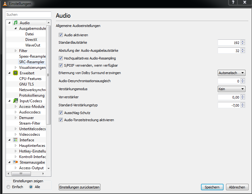

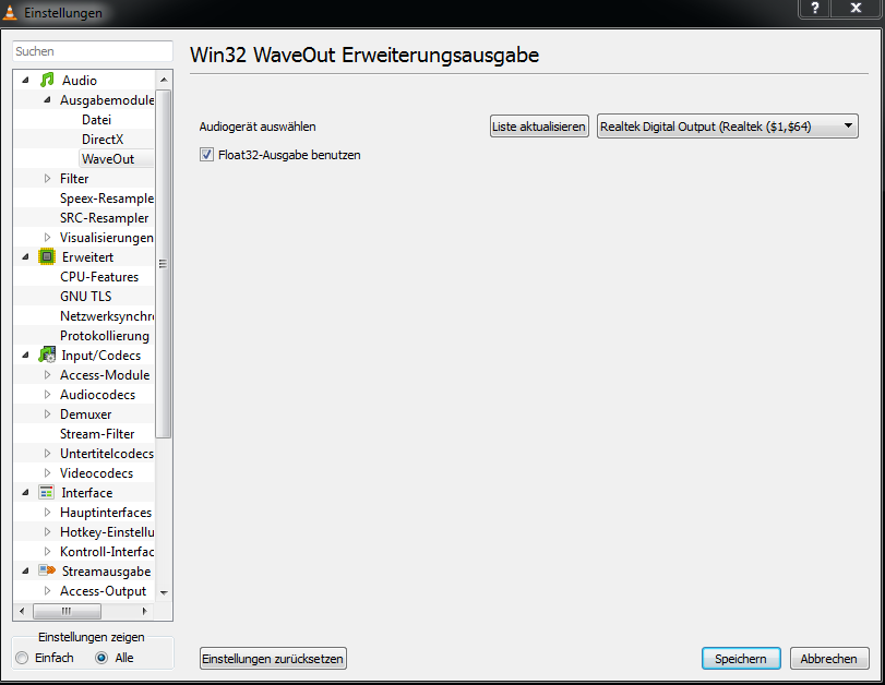

VLC via SPDIF
Diese Konfiguration setzt vorraus, dass ihr einen AVR besitzt, der DTS und DolbyDigital decodieren kann und der PC mit dem AVR via coaxial oder Toslink Digitalkabel verbunden ist!

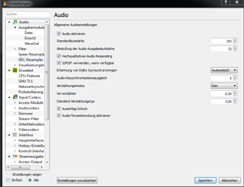

Nun wie geht ihr zuerst auf den Punkt "Audio" und setzt einen Haken bei "S/PDIF verwenden, falls verfügbar".
Anschließend geht ihr auf "Ausgabemodule" und wählt "Win32 WaveOut Erweiterungsausgabe" aus. Nun bleibt noch das Standardtonausgabegerät auszuwählen. Dazu geht ihr auf den kleinen Pfeil bei "Ausgabemodule" wodurch "WaveOut" auftaucht. Dieses wählt ihr aus und stellt als Audiogerät euren SPDIF ein. Im Bild ist dies z.B. "Realtek DigitalOutput".
Ihr könnt das Audiogerät auch bei "Standard" belassen, dann wählt VLC das in den Windows bei "Wiedergabegeräten" als "Standardgerät" definierte Audiogerät als Ausgabegerät. Mit meiner Anleitung geht ihr aber sicher, dass VLC 100 % nicht das falsche Gerät nimmt.
Ihr solltet nun beim Abspielen eines Films auf eurem AVR "DTS" oder "DolbyDigital" stehen haben und 5.1. genießen können.

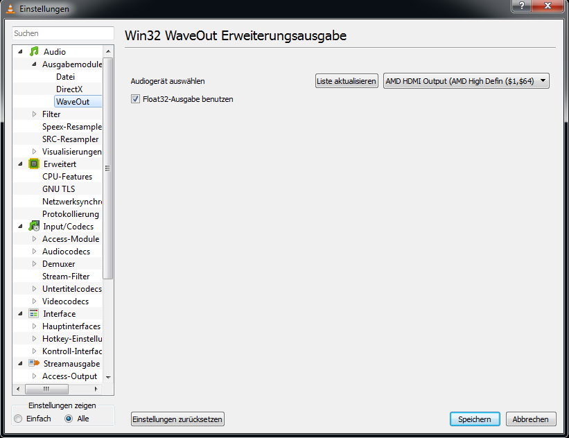

VLC via HDMI
Es wird vorrausgesetzt, dass ihr einen AVR besitzt, der DTS und DolbyDigital kann und euer PC via HDMI an den AVR angeschlossen ist.
Die Einstellungen sind ähnlich wie beim Punkt "VLC via SPDIF".
Anschließend geht ihr auf "Ausgabemodule" und wählt "Win32 WaveOut Erweiterungsausgabe" aus. Nun bleibt noch das Standardtonausgabegerät auszuwählen. Dazu geht ihr auf den kleinen Pfeil bei "Ausgabemodule" wodurch "WaveOut" auftaucht. Dieses wählt ihr aus und stellt als Audiogerät euren HDMI-Ausgang ein. Im Bild ist dies z.B. "AMD HDMI Output".
Ihr könnt nun via HDMI DTS und DolbyDigital zu euerem AVR Bitstream und Surround Sound genießen.

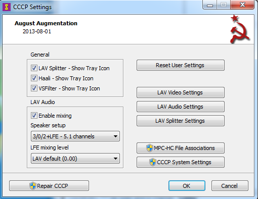

CCCP via Klinke
Bei dieser Variante werden alle codierten Multichannel-Signale (DTS, DTS-HD, Dolby Digital und Dolby TrueHD) decodiert um sie anschließend via den analogen Klinkenausgängen eurer Soundkarte an euren AVR oder eurer PC-Boxen ausgegeben. Benötigt hierfür werden wie schon zuvor bei "VLC via Klinke" ein AVR mit analogem Multichannel-In oder eben ein PC-Boxen-Set, das direkt mit eurer Soundkarte verbunden wird.
Aber nun zur Konfiguration:
Ladet euch CCCP herunter und installiert es. Erstellt bei der Installation Startmenü-Einträge! Anschließend öffnet über das Startmenü die "CCCP Settings". Stellt nun unter "Speaker setup" auf "3/0/2+LFE - 5.1 channels" um. Hier kurz ein Bild für die korrekten Einstellungen.

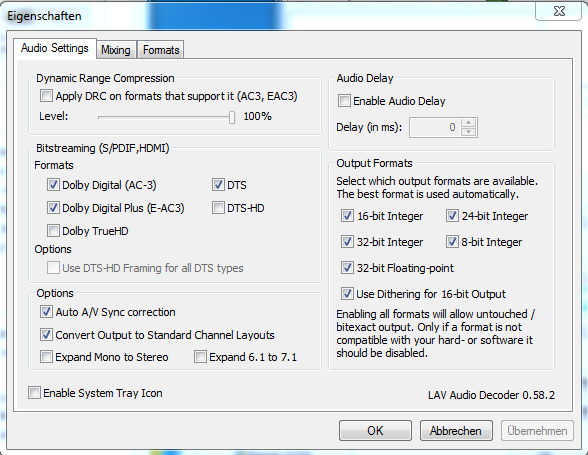

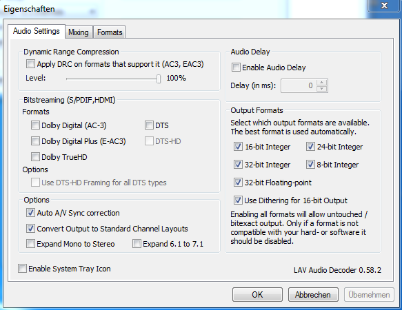

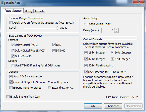

Anschließend öffnet "LAV Audio Settings" und übernehmt die Einstellungen aus dem folgenden Bild:

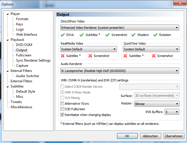

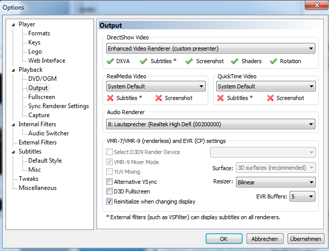

Startet anschließend den MPC-HC und geht in die Einstellungen, indem ihr auf "View" geht und dann "Options". Geht nun unter auf "Playback" und anschließend "Output". Ihr könnt hier das Standardausgabegerät für den Ton angeben unter dem Punkt "Audio Renderer". Wählt hier "Lautsprecher" aus. Noch kurz ein Bild für die korrekten Einstellungen:
Öffnet nun eure Videos und genießt die decodierten Multichannel-Signal. An eurem AVR wird sollte in diesem Modus "Multichannel" erscheinen.

Anschließend öffnet "LAV Audio Settings" und übernehmt die Einstellung aus dem folgenden Bild:

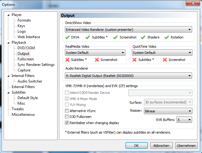

Startet anschließend den MPC-HC und geht in die Einstellungen, indem ihr auf "View" geht und dann "Options". Geht nun unter auf "Playback" und anschließend "Output". Ihr könnt hier das Standardausgabegerät für den Ton angeben unter dem Punkt "Audio Renderer". Wählt hier "Realtek Digital Output" aus (Name variiert je nachdem welche Soundkarte ihr habt). Noch kurz ein Bild für die korrekten Einstellungen:
Ihr könnt nun anschließend eurer Videos abspielen und DTS und Dolby Digital via Bitstream genießen. Euer AVR sollte "DTS" bzw. "DolbyDigital" im Display anzeigen.

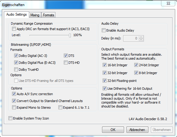

CCCP via HDMI
Bei dieser Variante werden alle codierten Multichannel-Signale als Bitstream an einen AVR ausgegeben.
Dies umfast sowohl die nicht HD-Tonsignale (DTS und Dolby Digital) als auch die HD-Tonsignale (DTS-HD, Dolby TrueHD). Ihr benötigt dazu eine Soundkarte oder Grafikkarte mit HDMI-Ausgang und einen AVR mit HDMI-Eingang die mittles HDMI-Kabel verbunden sind. Der AVR muss alle Tonformate decodieren können.
Nun zu den Einstellungen:

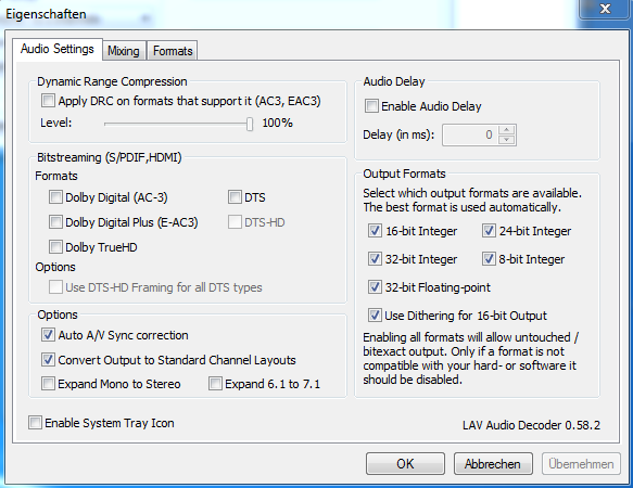

Falls Probleme bei der Wiedergabe von DTS mit eurem Receiver auftauchen aktiviert in diesem Fenster zusätzlich "Use DTS-HD Framing for all DTS types". Eventuell löst diese Option die Probleme. Normalerweise sollten jedoch keine auftreten.

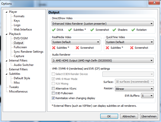

Startet anschließend den MPC-HC und geht in die Einstellungen, indem ihr auf "View" geht und dann "Options". Geht nun unter auf "Playback" und anschließend "Output". Ihr könnt hier das Standardausgabegerät für den Ton angeben unter dem Punkt "Audio Renderer". Wählt hier "AMD HDMI Output" aus (Name variiert je nachdem welche Soundkarte/Grafikkarte ihr habt). Noch kurz ein Bild für die korrekten Einstellungen:
Ihr könnt nun anschließend eurer Videos abspielen und DTS,DTS-HD,Dolby Digital und Dolby TrueHD via Bitstream genießen. Euer AVR sollte "DTS" , "DTS-HD Master" bzw. "DolbyDigital" oder "Dolby TrueHD" im Display anzeigen.
Optional könnt bei allen drei vorgestellten Mediaplayern noch die Hardware-Videobeschleunigung eurer Grafikkarte,CPUs oder von DirectX nutzen.
Dies hat den Vorteil, dass eure CPU die Decodierung von verschiedenen Videocodecs (z.B. h264) nicht komplett alleine stemmen muss. Dies hat den Vorteil, dass der Stromverbrauch sinkt und auch Systeme mit "kleinen" CPUs ohne Probleme BluRays wiedergeben können.
Es gibt drei "Typen" von Hardware-Videobeschleunigungen bei denen ich für weitere Informationen auf Wikipedia bzw. Google verweise. Diese sind:
Ich persönlich nutze nur DXVA 2, da ich weder eine NVIDIA-Grafikkarte für NVIDIA CUVID noch eine Intel CPU die QuickSync unterstützt besitze. Die Unterstützung der Hardware-Videobeschleunigung variiert auch von MediaPlayer zu MediaPlayer, daher erläutere ich nur noch kurz wie in allen dreien DXVA 2 genutzt werden kann:

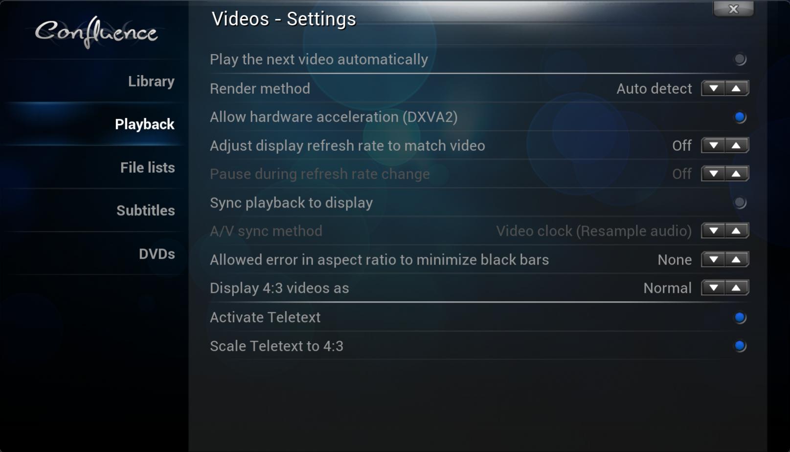

XBMC
In XBMC ist die DXVA-Beschleunigung unter "System" gefolgt von "Video" und dann "Wiedergabe" zu finden. Dort einfach einen Haken bei "Erlaube Hardwarebeschleunigung (DXVA2)" setzen. Hier kurz noch ein Bild:

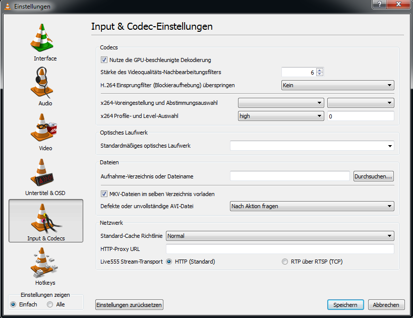

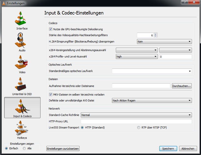

VLC
Geht in VLC auf "Extras" dann "Einstellungen". Nun auf "Input & Codecs" und setzt hier bei "Nutze die GPU-beschleunigte Dekodierung". Wieder ein Bild:

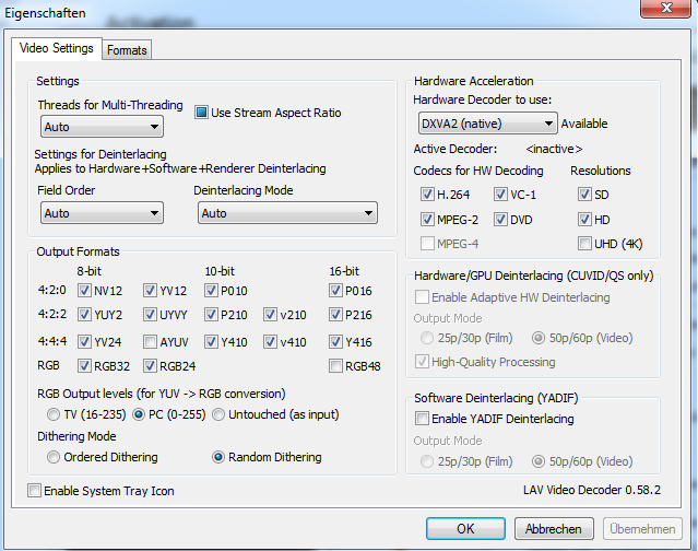

CCCP
Öffnet die "CCCP Settings" via Windows-Startmenü. Geht nun auf "LAV Video Settings" und wählt dort unter "Hardware Decoder to use" "DXVA 2 native" aus. Wieder kurz ein Bild:
Ihr solltet nun feststellen, dass bei der Wiedergabe von einer BluRay eure CPU-Auslastung massiv gesunken ist bei aktivierter Hardware-Videobeschleunigung.

Setzt den 3D-Monitor als "Primären Monitor" und erweitert den Desktop auf den AVR. Damit habt ihr Sound und 3D, sofern der 3D Monitor korrekt mit seinen Frequenzen erkannt wird.

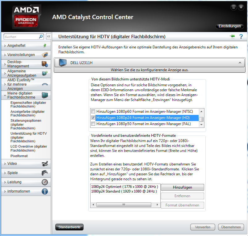

Falls Frequenzen bzw. Wiedergabemodi beim 3D Monitor fehlen so könnt ihr diese auch manuell hinzufügen.
Dies geht wie folgt:

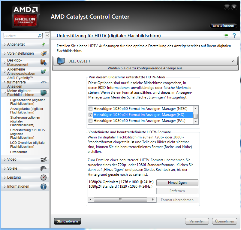

Für AMD:
Catalyst Control Center öffnen, dann auf "Meine digitalen Flachbildschirme" und "Unterstützung für HDTV auswählen". Nun den 3D Monitor auswählen und zuerst irgendeine HDTV-Auflösung hinzufügen. Anschließend ist das untere Feld mit Button "Hinzufügen" freigeschalten wo ihr eure Auflösung + Frequenz frei einstellen könnt.
Für NVIDIA:
NVIDIA-Systemsteuerung öffnen und unter "Anzeige" auf "Auflösung ändern" gehen. Dort den Monitor auswählen und die gewünschte Auflösung + Frequenz hinzufügen.

EDITh sagt: Falls du noch einen zweiten Post brauchst, sag einem Mod bescheid, die können dir dann noch einen Einfügen! ;)
an mehreren STellen wird der EIndruck erweckt, dass man unbedingt DDL oder DTSC benötigt um an Surround Sound per S/PDIF zu kommen. Das ist falsch und sehr verwirrend!
DDL/DTSC wird nur benötigt, wenn aus einem "errechneten" (PCM) Mehrkanal Signal ein DD/dts Signal generiert werden muss. Liegt das aber schon vor (wie z.B. auf einer DVD oder BD) dann können auch die meisten nicht DDL/dtsc fähigen Soundkarten den Surroundton ausgeben.
Aus meiner Sicht müsste das dringen nachgearbeitet/korrigiert werden.
@ Mickey ich les nochmal drüber und Versuch deutlicher hervorzuheben. Aber mir ist klar das codierte multichannel signale ala DTS und DD von DVD , BluRay etc. über SPDIF gehen
Aber um jetzt auch noch klarzustellen: Für alle anderen Anwendungen im Windows Betrieb die eben kein DTS oder DD Signal haben ist es zwingend notwendig DDL oder DTS:C aktiviert zu haben um 5.1. zu bekommen, da ja der Bandbreitenengpass von SPDIF für uncodierte Digitalesignale dazu führt, dass nur Stereo ausgegeben werden kann.
Ich denke ich werds so machen, dass ich zu Beginn von Punkt 5 das nochmals explizit erkläre welche Signale von Soundkarten ausgegeben werden können und welche nicht.

Sehr schöne Übersicht und so auf den ersten Bliock siehts auch vollständig und korrekt aus. Nur eine Sache: du schreibst dass die Soundkarten Dolby oder DTS dekodieren wenn PCM oder analog ausgegeben wird. Bis auf wenige Sonderfälle (alte X-Fis) ist dies aber nicht der Fall. Das Dekodieren erfolgt üblicherweiße durch die Abspielsoftware.
Was DDL oder DTS:C angeht muss man immer diferenzieren, was ausgegeben werden soll. Vor allem für Spiele ist es halt zwingend notwendig wenn man über SPDIF gehen will oder muss.
@ Jesterfox
Die Sache mit der Decodierung von DTS und DD via Soundkarte ist natürlich korrekt von dir! Weiss nicht was mich da geritten hat ich werds ausbessern. Danke für den Hinweis!

Update 12.09:
So ich hab die Sektion mit DolbyDigital Live und DTS Connect nochmals überarbeitet, da es meiner Meinung nach das Gebiet ist wo am meisten Fragen bestehen. Ich hoffe es ist verständlich, würde mich gerne aber nochmals über Meinungen freuen.

Meine Onbaordsoundkarte kann ALC1150 DTS Connect.
Ist das nun einfaches DTS (verlustbehaftet?) oder DTS Master Audio (verlustfrei?)
Das ist schade.
Du solltest aber die obigen Erläuterungen zum HDMI-Anschluss an einen TfT noch ergänzen. Soweit der AVR über HDMI an den TfT angeschlossen wird, wird dieser von Windows angesteuert und als "zweiter Monitor" erkannt. Das ist klar.
Falls der Anwender jedoch einen TfT benutzt, der mehr als 60 Hz erzeugen kann, bewirkt die Erweiterung um diesen "zweiten Monitor", dass der 120 Hz Moni nunmehr auf 60 Hz in seinen Modi ausgebremst wird. Daher sollte der Anwender den 120 Hz Monitor als "Hauptbildschirm" nehmen. In meinem Fall ist das nicht unproblematisch:
Wenn ich den AVR in dieser Kombination (von der GrafKa HDMI zum AVR von dort zum TfT; gleichzeitig bleibt DVI von der GrafKa zum TfT) auf der Windowsebene einschalte, wird der TfT kurz schwarz, ich bekomme auch den Desktophintergrund, aber -manchmal- ohne Maus und ohne Icons, kann also nicht mehr arbeiten.
Wenn ich manchmal noch eine Maus habe, kann ich auch durch Rechtsklick "Bildschirm anpassen, NVidia Systemsteuerung aufrufen", es passiert jedoch nichts mehr, auch beim Anklicken.
