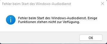

Habe nochmal ein wenig rumprobiert und habe jetzt folgende Fehlermeldung erhalten (Bild 1). Vielleicht könnt ihr damit etwas mehr anfangen

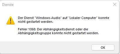

Wenn ich in den Diensten bei "Windows Audio" auf "Start" klicke, erhalte ich eine weitere Fehlermeldung (Bild 2)

Es schaut so aus, als müsste mithilfe eines Installationsdatenträgers die zurzeit installierte Windowsversion repariert werden.
Wenn dies nicht funktionieren sollte, ist wohl eine Neuinstallation fällig.
