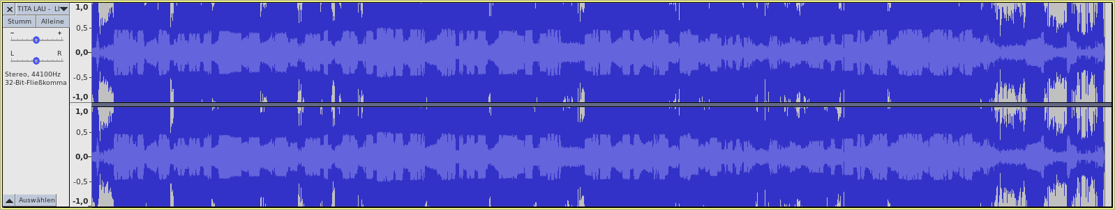

könnt ihr eventuell versuchen wwas falsch läuft ?
Die Datei hat keinen Headroom mehr, um einfach nur den Pegel zu erhöhen:
Ansonsten bekommt man einfach nur starke Verzerrungen (vielleicht das, was du als Rauschen bezeichnest). Der einzige Weg führt über eine Dynamikkompression.

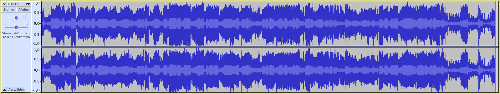

Wenn du es dennoch genauso versuchen möchtest: Die Datei importierst du in Audacity, markierst die Spur und hast dann die Möglichkeit über "Effekt" -> "Verstärken..." den Pegel zu ändern. 20 * log(200%) = +6 dB.
Eine Verstärkung um 6 dB (also auf 200%) sieht dann aber so aus:
Und das klingt nicht mehr gut.

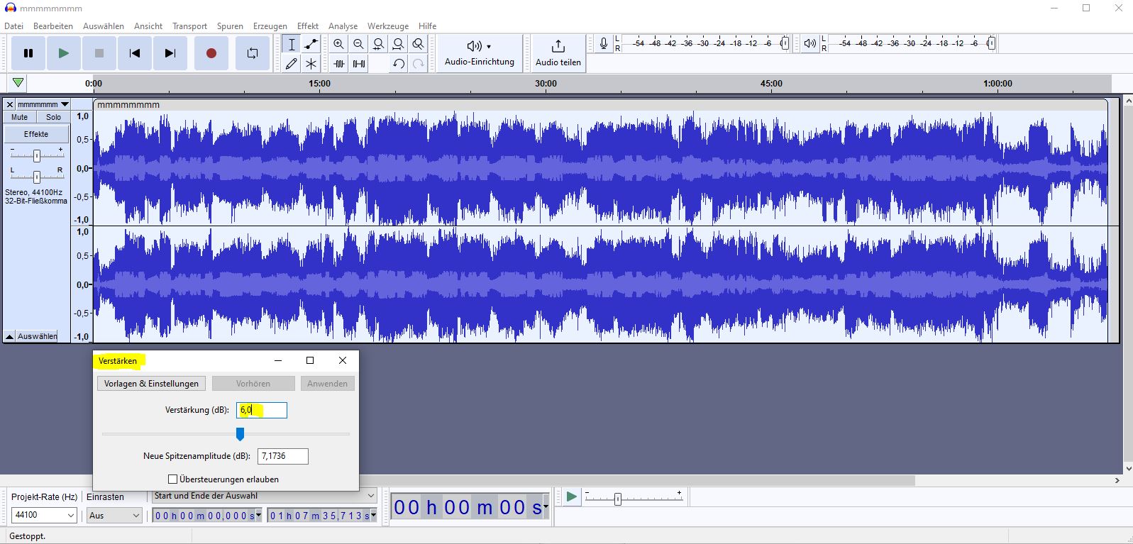

[IMG]https://www.computerbase.de/forum/attachments/bildschirmfoto-zu-2022-11-17-png.1285062/[/IMG]
was hast du denn da eingegeben denn sobald ich mit denn db hochgehe , kann ich nicht mehr auf "anwenden" klicken. was hast du wo eingegeben ?
