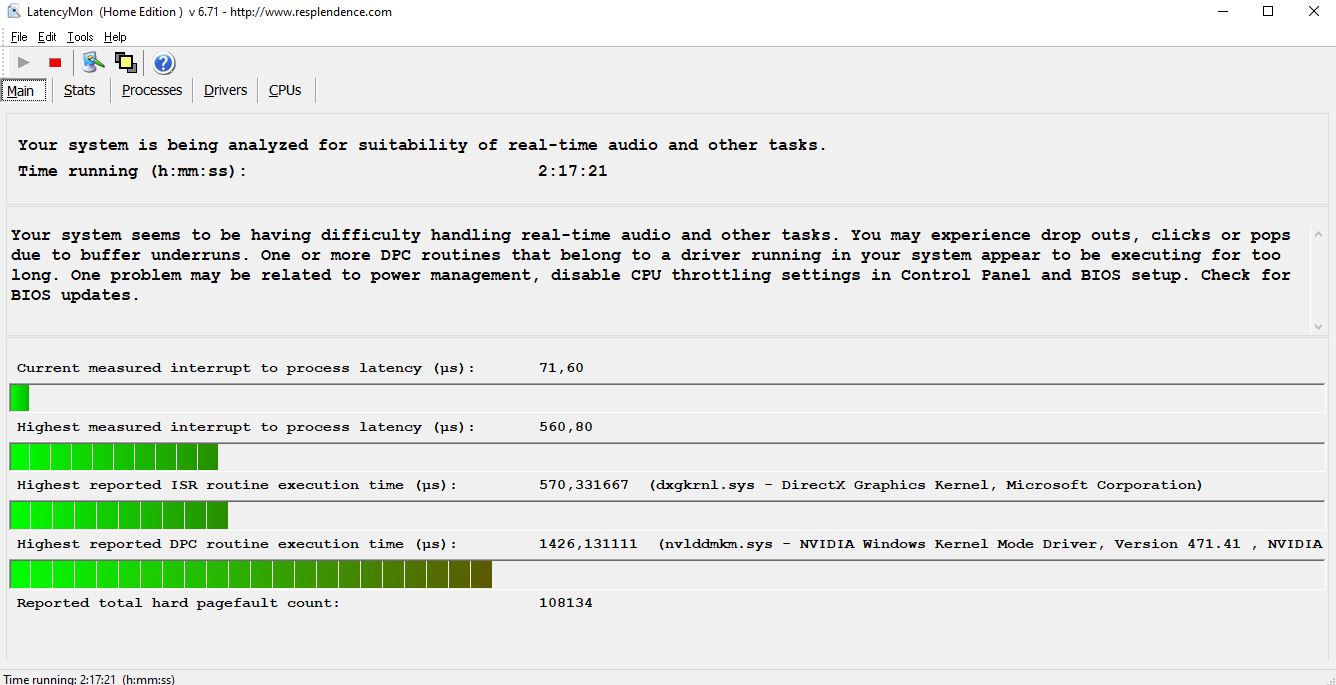

Ton ist gerne mal je nach situation empfindlich was verzögerungen angeht - da würde ich mal mit dem Latency Mon schauen ob da etwas ungewöhnliches zu finden ist. Dabei hoffe ich dann auf hilfe von Forenmitgliedern die das mittlerweile gut bewerten können.
https://www.resplendence.com/latencymon

Ltownwriter schrieb:
Ich würde auch mal Latency Mon als erstes ansetzten.
Tatsächlich hab ich das schon öfters gemacht, keine Ahnung warum ich das eben vergessen habe mit aufzuzählen. Das Ergebnis ist immer wie auf dem Bild. Nach einiger Zeit schlägt LatencyMon aus und fast immer ist nvlddmkm.sys dafür verantwortlich. Die von LatencyMon vorgeschlagenen Lösungen habe ich aber leider ohne Erfolg schon probiert.
