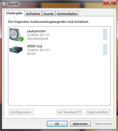

hast du unter den Windows Audiogeräten den SPDIF Ausgang? (siehe Screenshot)

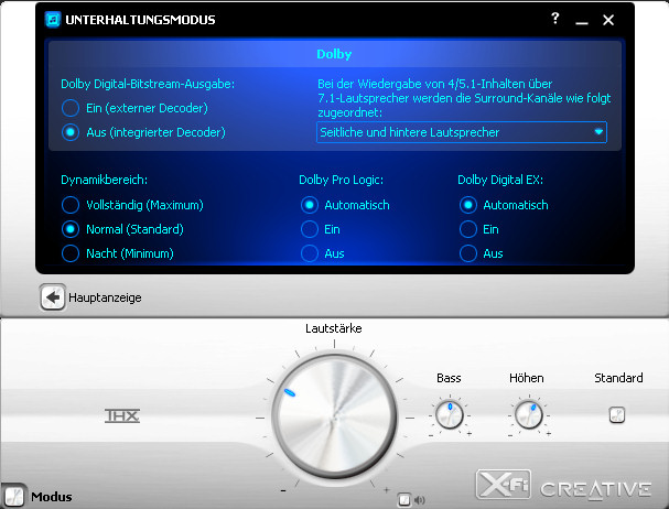

Normalerweise gibt es für die Creative Karten das Tool "Creative Konsole Starter", damit kannst du die Ausgänge sehr angenehm und leicht verwalten. (siehe Screenshot)
Kannst ja mal schauen, welche Karte du verbaut hast und dann unter Soundblaster.com die passenden Tools downloaden.
