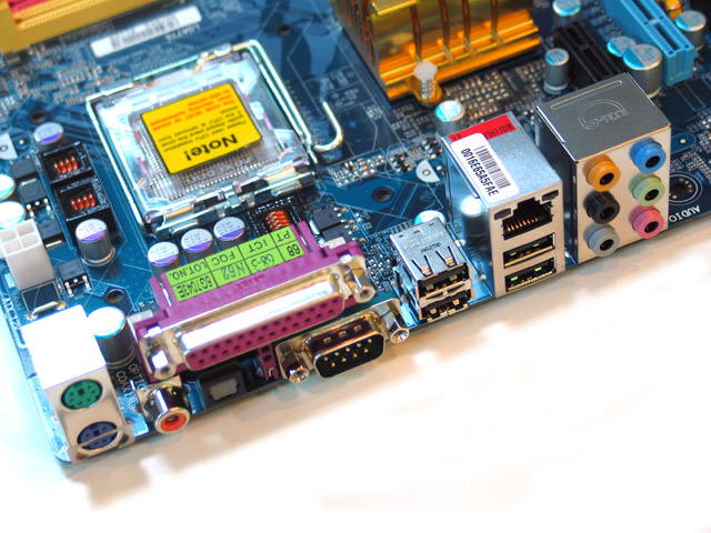

Ich mein die Anschlüsse hinten am Mainboard. Da hast du ja 6 Stück für Audiokram die frei konfigurierbar sind (siehe Anhang die 6 Dinger rechts).
Wie hast du es denn bis jetzt angeschlossen, wenn du diese nicht benutzt hast?

oha frei konfigurierbar sagst du?
ist mir tatsaechlich neu habs bisher aber auch nie gebraucht
nutzen tue ich den rosa und bis vor kurzem eben den gruenen
wie konfiguriere ich die buchsen denn?
muss ich das direkt auf der Platine machen oder geht das ganze auch auf softwareebene?
