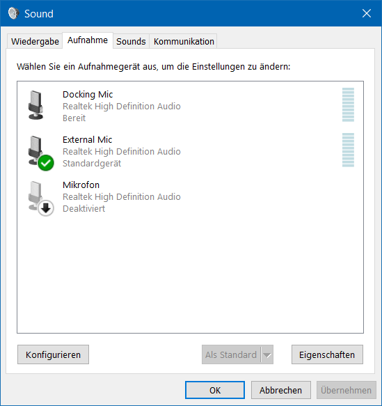

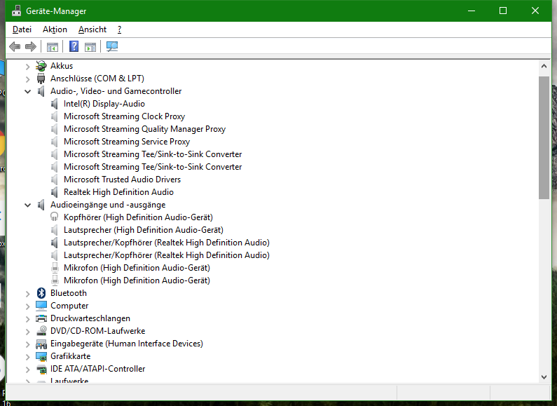

Das Mic wird nirgendwo entdeckt. Bei den Aufnahmegeräten ist alles leer:

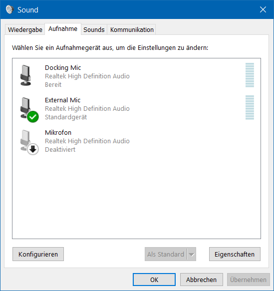

Der Realtek-Manager ebenso. Ich meine mich zu erinnern dass man irgendwie bei dem Ding die Buchse rechts anwählen konnte und ihr sagen konnte was sie ist. War zumindest bei meinem letzten Desktop-PC (Gigabyte-Board) so. Aber da gibt's jetzt auch nichts.
Ich hab auch schon ins BIOS geschaut ob man da vielleicht irgendwas umstellen oder aktivieren muss, aber auch da ist nichts zu finden.
Was mir allerdings auch noch auffällt: Die Kombination Fn+F6, die eigentlich irgendein "Kommunikations-Tool" öffnen soll, macht gar nix.

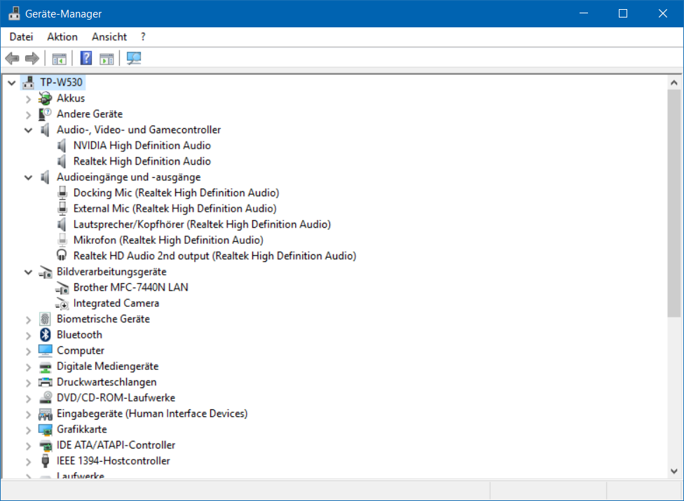

Wenn die Aufnahmegeräteliste leer ist, dann ist auch kein Gerät installiert.
So sieht es bei einem Thinkpad mit Dock aus, also ersten Eintag ignorieren.
Das zweite ist das externe Mic, das dritte die internen.
Schau mal in den Gerätemanager, ob da keine Fehler sind.
Schaue auch auf dem Symbol am Gerät. Da sollte ein Headset erkennbar sein. Sieht aus wie ein Kopfhörer, hat aber einen kleinen Arm.

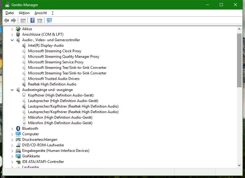

Aus dem Gerätemanager werd ich nicht direkt schlau, da sind massig inaktive Geräte, aber nix wo ich was tun könnte.
Das Mikro das dort aufgeführt ist scheint das interne zu sein, das ja nicht vorhanden ist. Selbst wenn ich da den Treiber aktualisiere, tut sich nichts.
Die Screenshots sind natürlich alle entstanden während das Headset eingesteckt war.

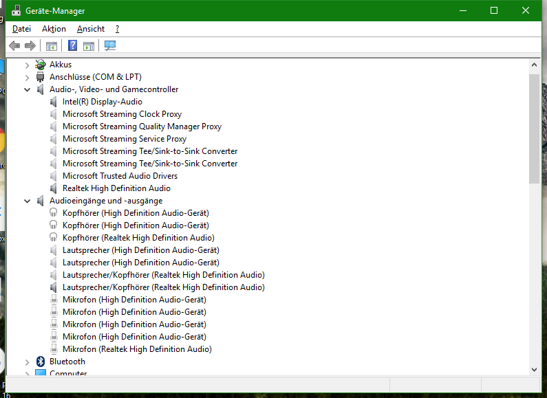

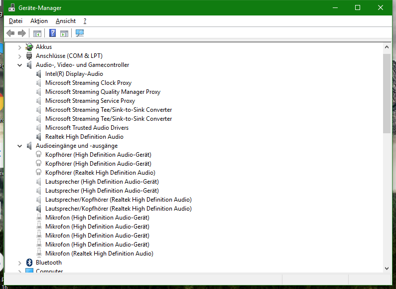

Du hast die ausgeblendeten Geräte (inaktiven Geräte) eingeblendet.
Dabei sehe ich, das da viel zu viele Gerräte sind.
So sieht es bei mir aus:
Hast Du eventuell die falschen Realtek Treiber geladen?
Das war Absicht, um zu sehen ob er mir irgendwelche Geräte oder Probleme verheimlicht.

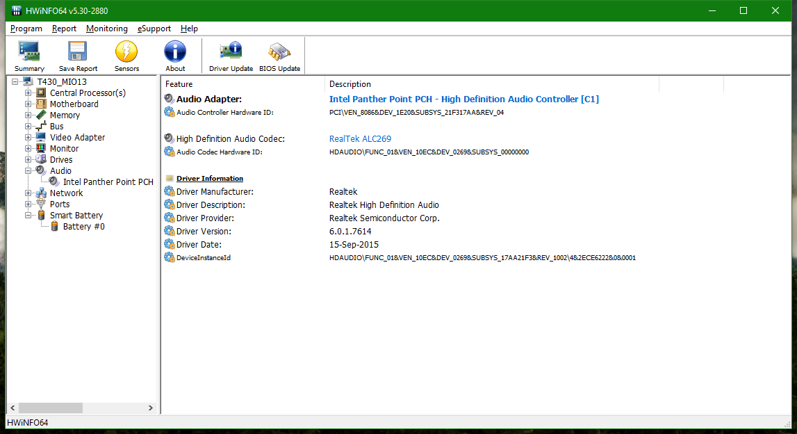

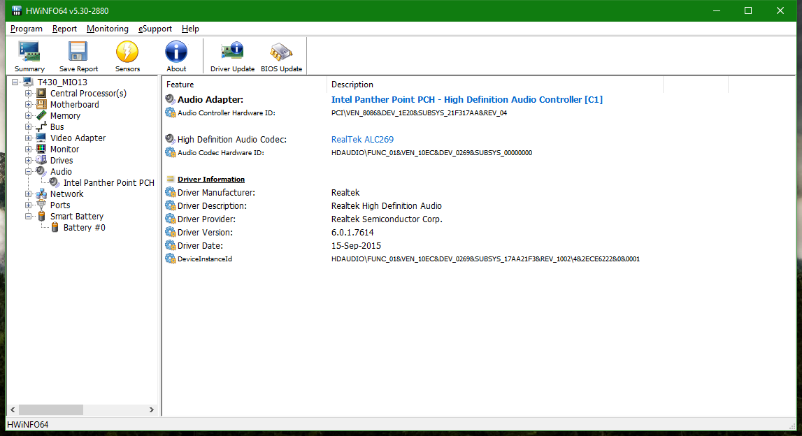

Schau doch mal mit HWInfo. Vielleicht erkennt das mehr.
Bei mir stehen zwei Geräte. Intel Panther Point und Realtek ACL 269.
Sollte bei dir ähnlich sein, denn so verschieden sind die Geräte ja nicht.

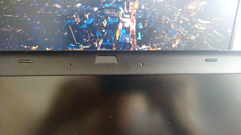

Ob Du interne Mikrofone hast, kannst Du an zwei Löchern im unteren Bereich der Displayeinfassung erkennen.
Jop, genau die beiden zeigt mir HWInfo auch an
Wenn du den Report-File gebrauchen kannst sag Bescheid.

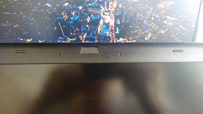

Die Mikros (oder zumindest die Löcher dafür) sind beim T430 am oberen Displayrand, neben der Kamera. Da sind auch Löcher vorhanden, aber da wie gesagt schon die Webcam fehlt bin ich mir nicht so sicher ob da überhaupt Mikros dahinter verbaut sind.
Oder wenn welche da sind, ob die ordentlich verkabelt sind.
So sieht der ganze Spaß da oben halt aus. Ich will nicht wissen was Lenovo dazu geritten hat im Jahre 2012 (oder später) die Webcam raus zu rationalisieren, aber sie werden sich dabei schon was gedacht haben.
/E:Ich hab grad auch mal ins Thinkwiki reingeschaut, zumindest da ist die Webcam auch als optional eingetragen, das Mikrofon allerdings nicht. Also müssten theoretisch Mikros verbaut sein. Aber er findet ja nichtmal die ordentlich.
Vielleicht wurde die nur abgelebt :). Nee, die ist vermutlich nicht dabei. Es gibt aber Anleitungen, die nachzurüsten.
Aber die Mkrofone sollten verbaut sein.

Der Gerätemanager sieht übrigens mittlerweile wieder so aus, ohne dass ich am Treiber was gemacht hab...da denkt sich jemand laufend neue Geräte aus :rolleyes:
Dieser Streaming Proxy könnte von einer Software kommen, die Sendungen mitschneidet, falls Du sowas installiert hast.
Hat deine Tastatur die Möglichkeit, das Mikrofon zu aktivieren/deaktivieren? Sollte bei den Lautstärketasten sein.
Ich hab den MSI Afterburner drauf, der kann ja aufnehmen. Vielleicht hängt der Streaming-Kram damit zusammen. Aber der sollte ja eigentlich auch die Audio-Hardware nicht in dem Maße beeinträchtigen. Eigentlich...
Was mir eher aufstößt sind die doppelt-, dreifach-, fünffach-Eintragungen von Lautsprechern, Kopfhörern und Mikrofonen. Irgendwas läuft da ganz falsch.
