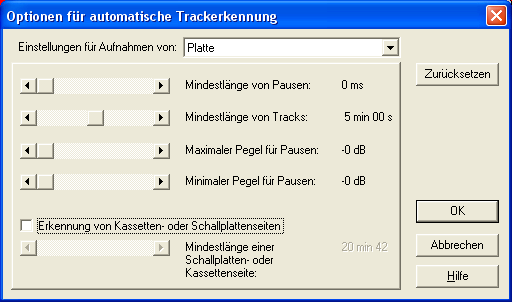

ich habe hier vor vielen Jahren mal ein paar Hörbücher in EINE Datei gepackt - die sind jetzt zwischen 15 und 20 Stunden lang. Was mich damals dazu brachte, keine Ahnung. Ich würde die jetzt gern wieder splitten udn dachte in Foobar2000 gibt es eine Funktion wie "alle x Minuten splitten", hab da aber keine gefunden. Das Ergebnis soll aber kein MP3 sein, sondern WAV oder Flac (Grund: Wenn die Schnittstelle genau in einem gesprochenen Wort liegt kann es bei MP3 passieren, dass danach noch eine kurze Pause eingefügt wird; bei unterbrechungsfreier Wiedergabe hätte ich also eine kurze Pause genau innerhalb eines Wortes *). Es soll also während der Konvertierung in Wav/Flac z. B. in 5 Minuten große Teile verschnitten werden.
Audacity eignet sich kaum, dass der benötigte Zwischenspeicher zu groß ist. Normale MP3-Cutter geben nur MP3 aus, mit unten genannten Problem.
Jemand eine Idee?

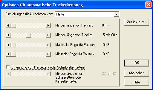

Jemand eine Idee?
