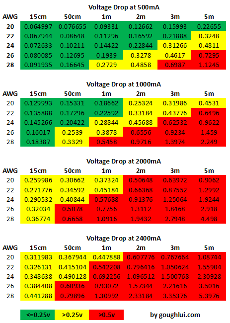

Für mich gibt es nur drei nachvollziehbare Faktoren:
Optik, Haptik und Spannungsstabilität.
Ein Fallbeispiel zu Letzterem:
785049
Quelle: https://goughlui.com/2014/10/01/usb-cable-resistance-why-your-phonetablet-might-be-charging-slow/
Warum etwas dickere Kabel mit buntem Mantel mindestens 10x so teuer sein müssen (mit offenem Ende natürlich), ist mir schleierhaft. Voodoo verkauft sich ...
