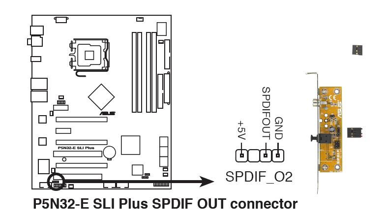

Laut Anleitung hat das Mainboerd einen "S/PDiF out" direkt links unten in der ecke sitzen und dieser sollte auch beschriftet sein.

Könnte es sein,daß die beiden Pins am Kabel da ne spezielle Stellung ham müssen wie se dran gesteckt wern?Denn in der Mainbaord Anleitung steht nix und bei der Grafikkarte is da auch nix verzeichnet, wie man das anschließt.
Kannste mir sagen was ich da falsch mach?
... allerdings: du hast GND und +. Verpolen erzeugt natürlich keinen Sound. Bei der Grafikkarte sollte der Stecker nur in eine Richtung passen. Auf dem MB steht normalerweise GND und + (EDIT: SPDIFOUT ist korrekter).

... kommst du jetzt klar (GND und SPDIF/Out)? Bei der Grafikarte ist doch nur eine Steckrichtung möglich oder?
