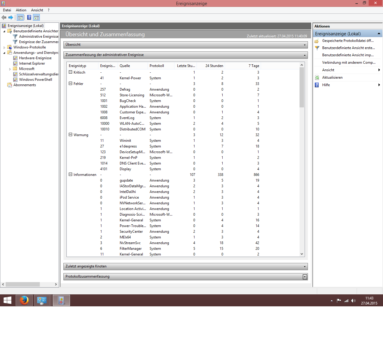

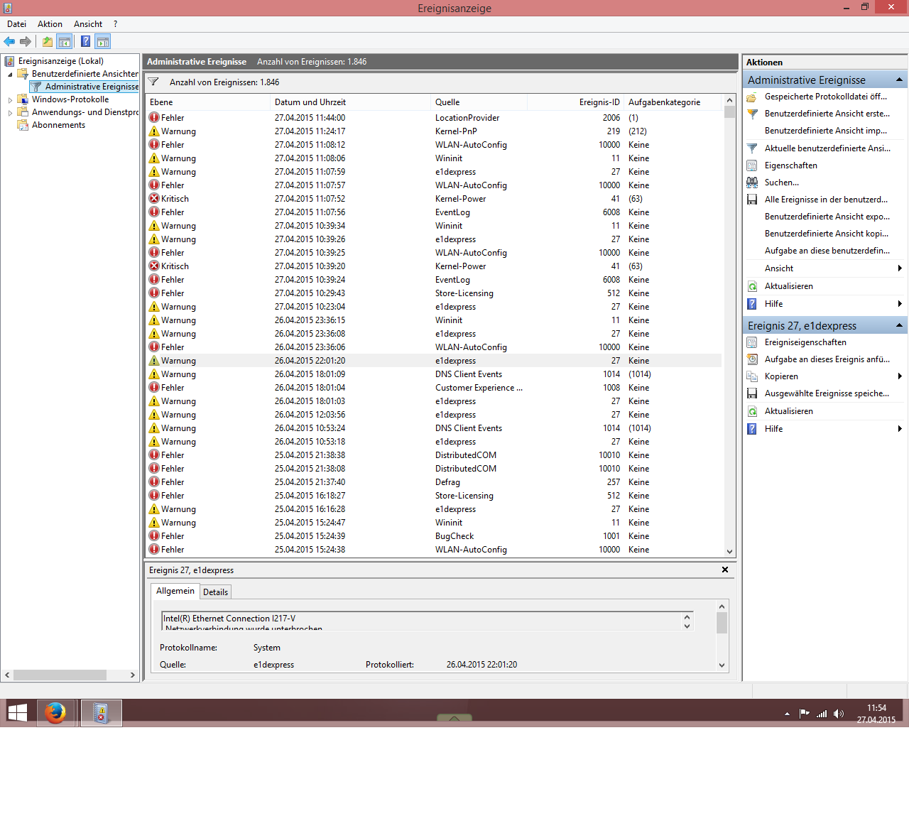

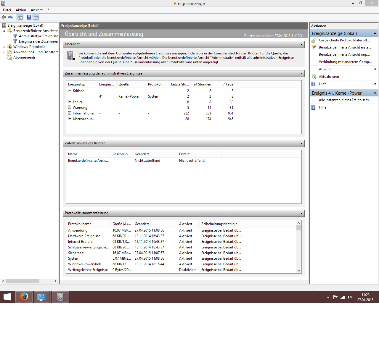

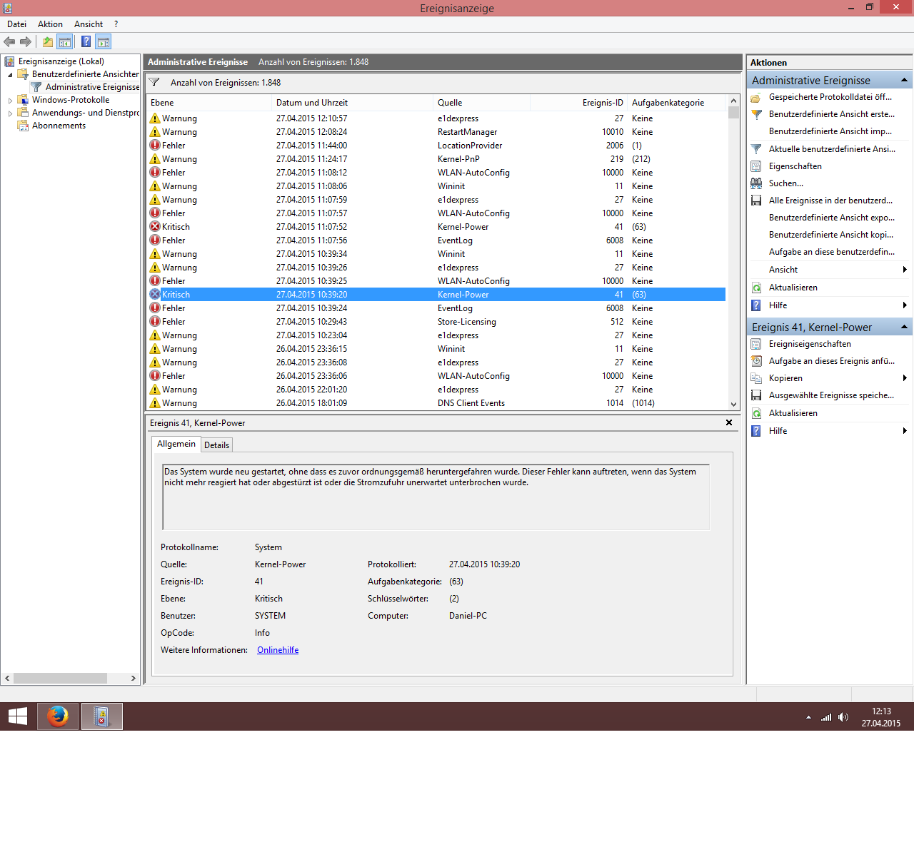

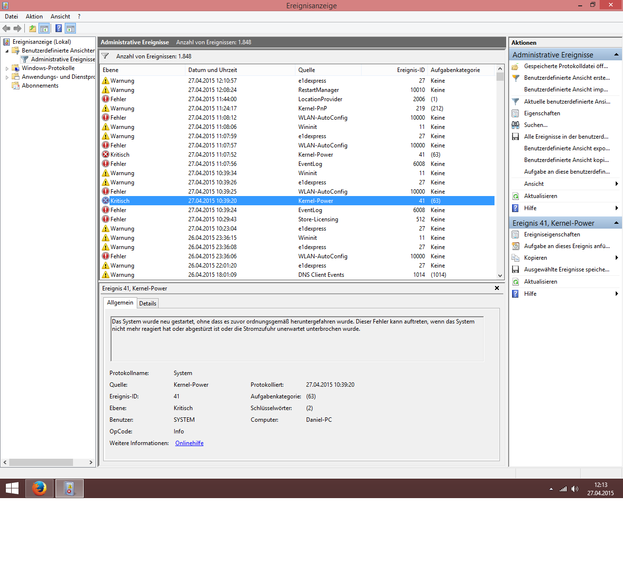

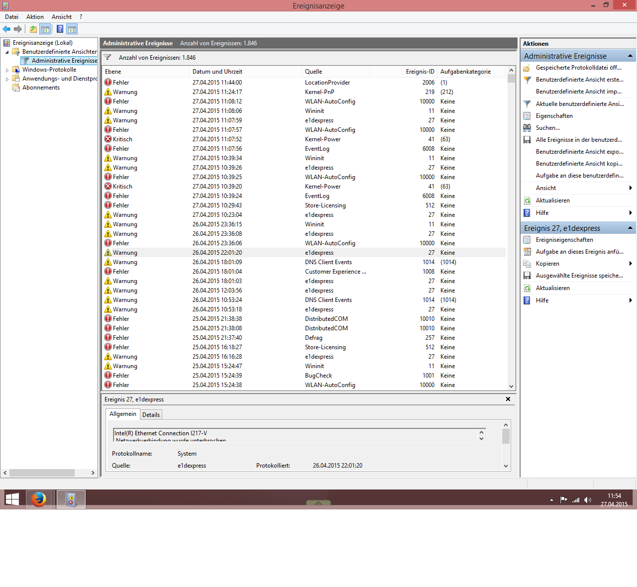

Hier mal n Screen vom Ereignisprotokoll:
Kernel-Power könnte das sein, dass das System tatsächlich zu wenig Strom bekommt?

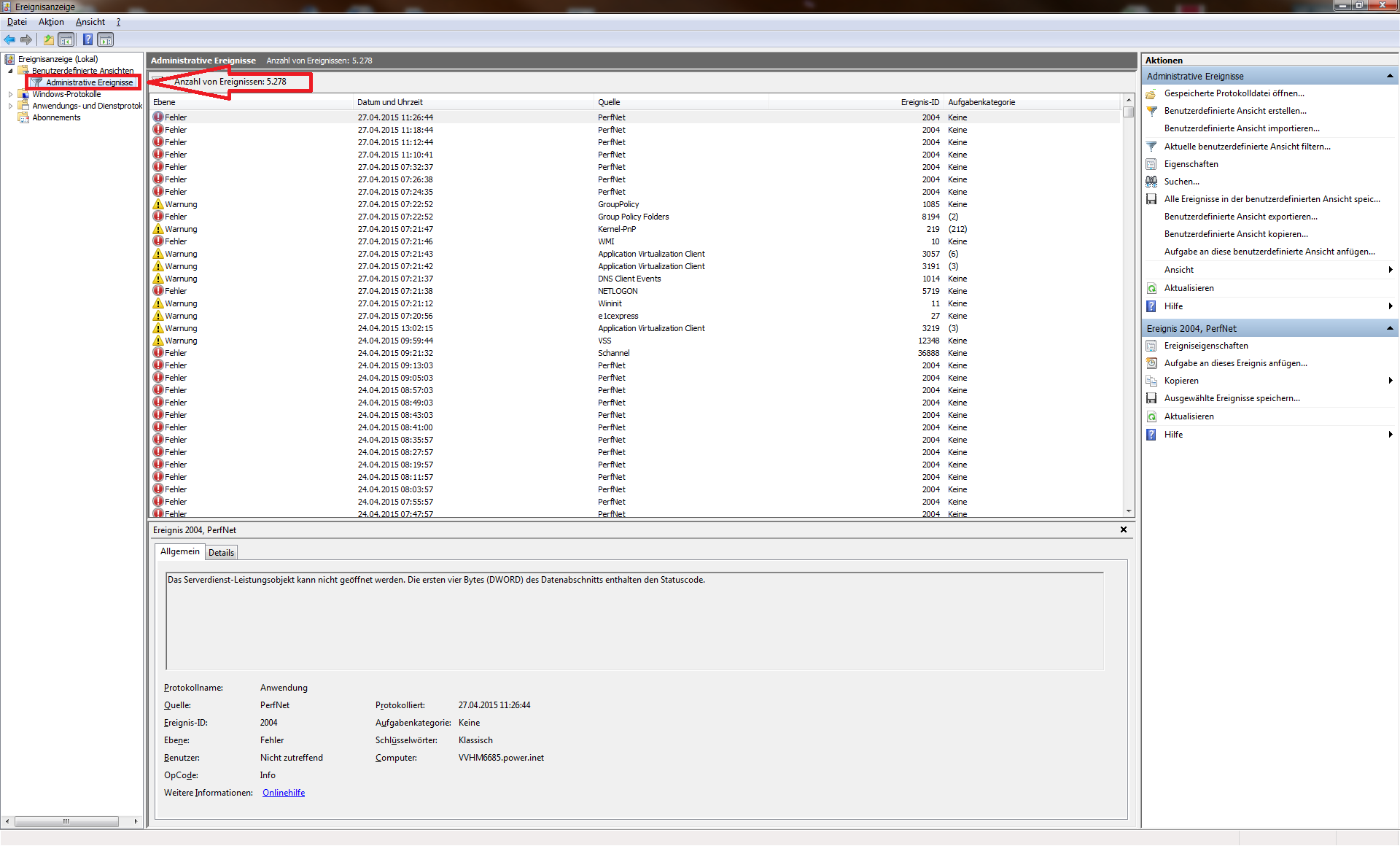

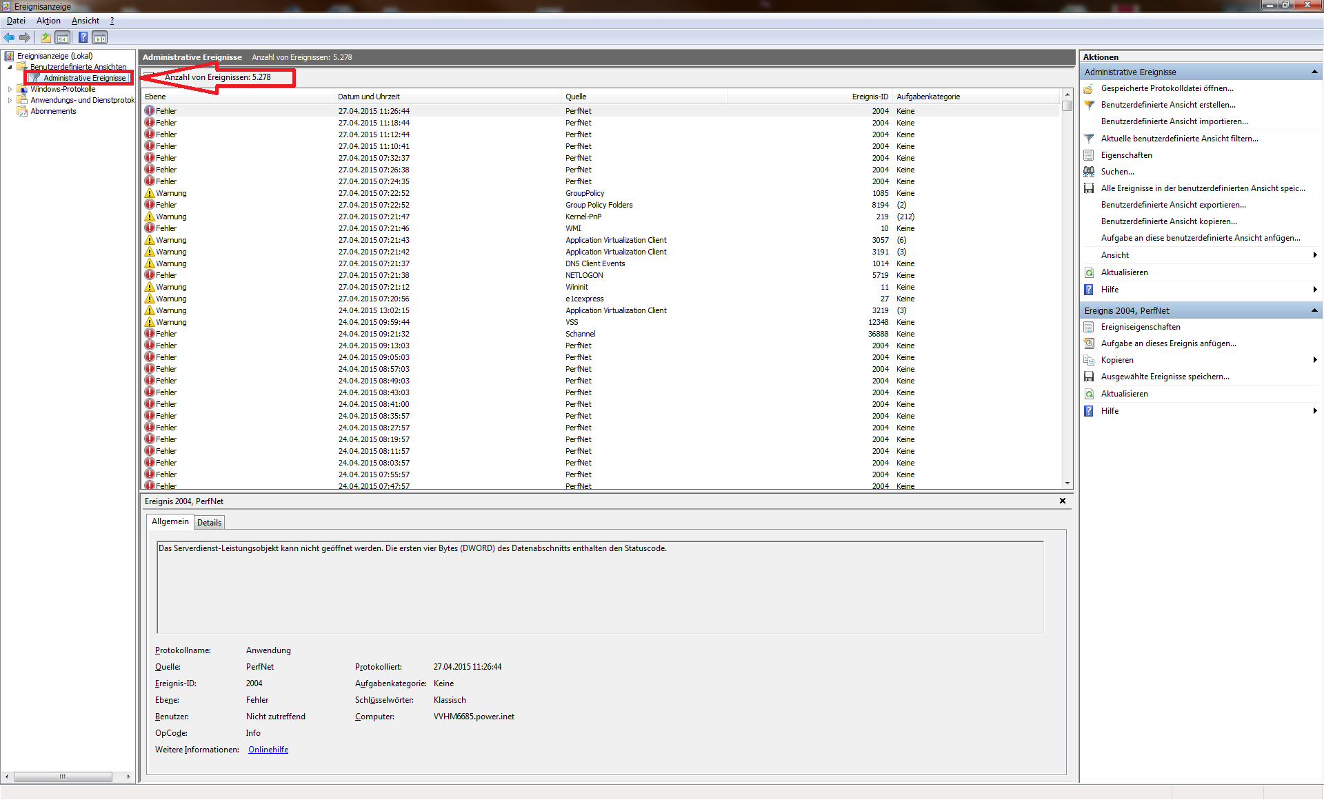

Hoppla, nicht exakt genug ausgedrückt. Ich meinte das du in der linken Spalte auf "Administartive Ereignisse" gehen sollst.
Hab das hier rot markiert:Ereignissanzeige.png
Willst du uns verarschen?
Mensch, klick auf die Fehlermeldungen und lies was da steht! :mad:
