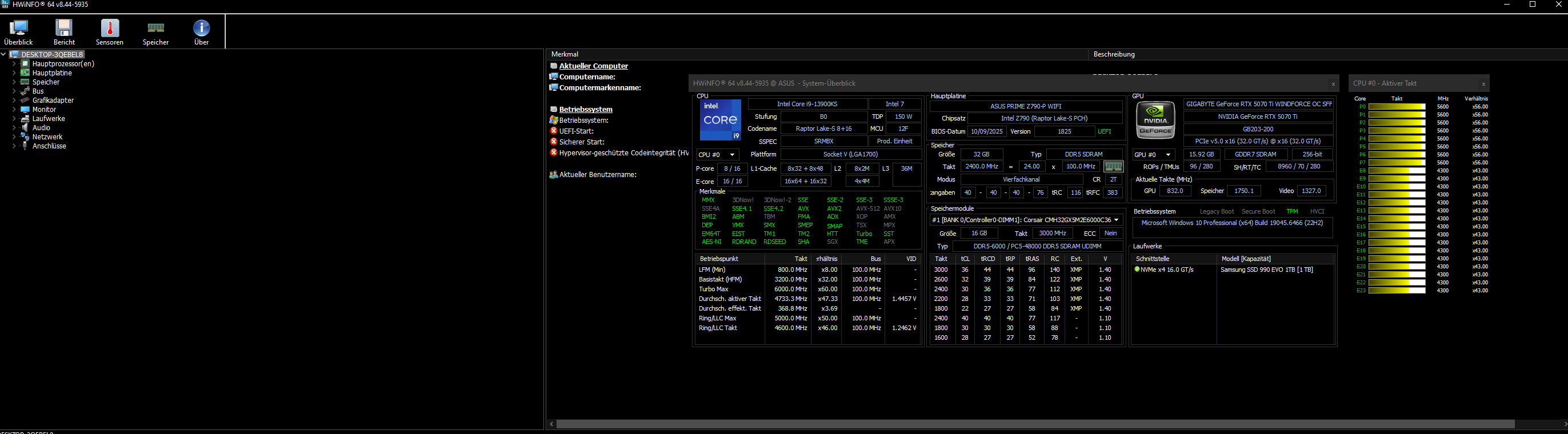

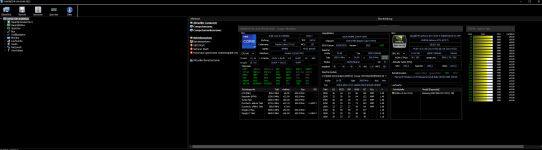

Hier HWinfo

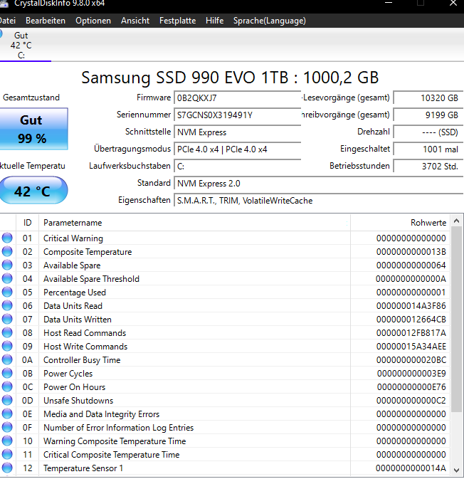

Hier ist der Crystal Screenshot

Hast du 4 Rammodule verbaut? Weil in HWinfo Vierfachkanal angegeben ist. Wenn ja dann mal bei der Command Rate (CR) von 2 auf 3 einstellen und testen. Danach wird es sogar möglich sein auf (fast) volle Ramgeschwindigkeit zu testen bzw. vielleicht stabilere 100Mhz weniger möglich als maximal.
Auch mal kontrollieren ob nach dem neuen Biosupdate bei PL1+PL2 die Leistungswerte reduziert dastehen und nicht auf AUTO.
