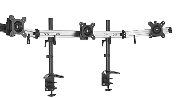

Ich gehe davon aus, dass es soundtechnisch keinen Unterschied macht, dass vor jeder Box sich ein Monitor mit Halterung befindet. abstand wäre per Zollstock gemessen ca ~ 10 - 15cm
Die Halterung wäre diese hier:
auf der zusehenden linken seite befindet sich ein 27" 1440 und rechts derzeit noch ein 24" 1080p (soll ersetzt werden durch 27" 1440p oder 2160p), in der mitte ist es ein 25" 1080p (evtl ersetzen durch 27" 1080p, damit dann alle gleich groß sind und alle von LG)

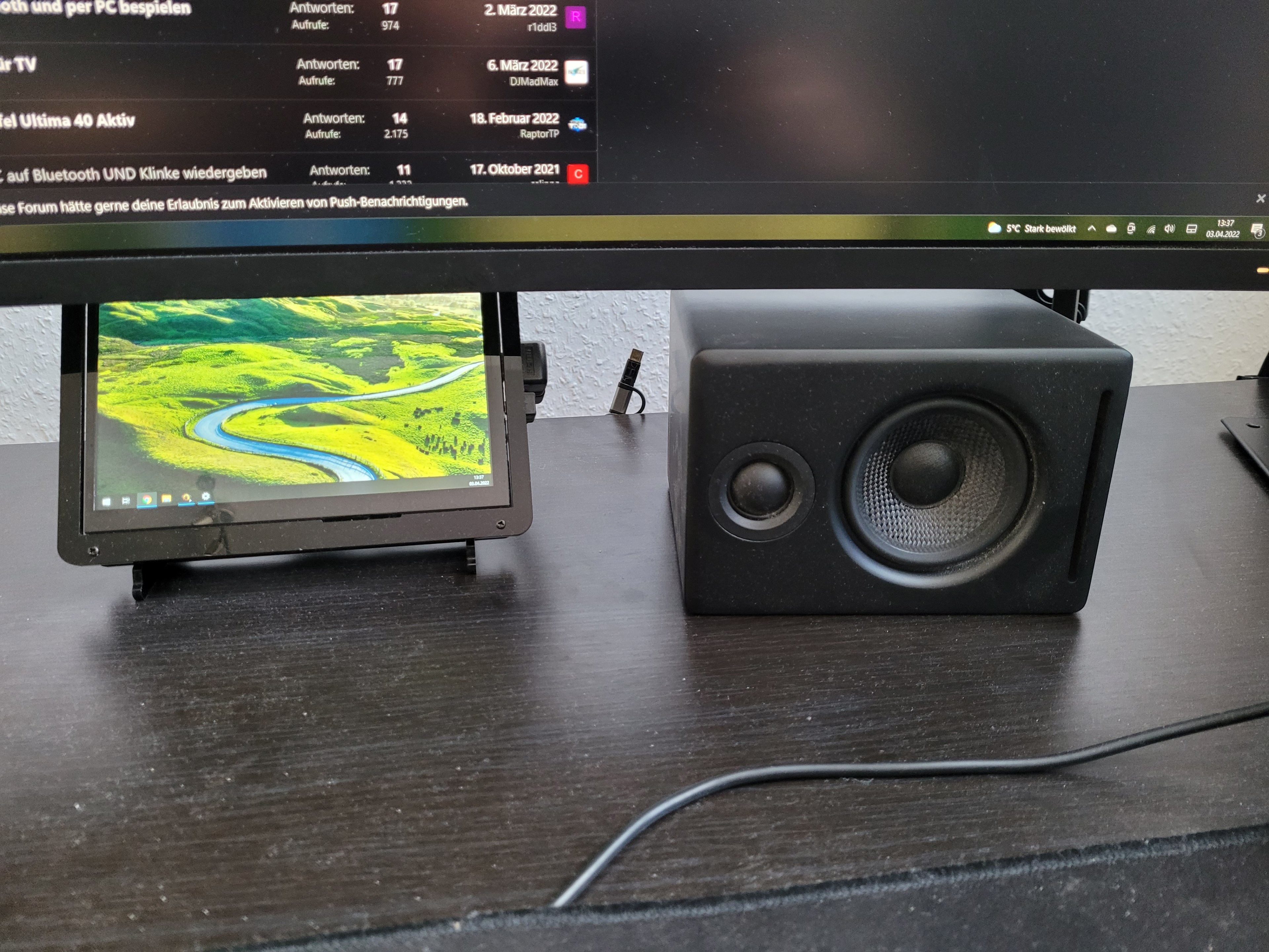

Dachte ich auch erst.
Mittlerweile stehen sie neben den Monitoren. Hört sich wesentlich besser an.

Hinter den Monitoren geht gar nicht! Dass vernichtet den den gesamten Hochtonbereich und den größten Teil der Mitten.
Entweder mit Wand- oder Tischhalterungen über den Monitoren anbringen und ggf. etwas nach unten neigen, aber bitte nicht dahinter!

Übrigens kamen meine heute an (gebraucht in weiß). Sieh auch zu, dass die Hochtöner auf Ohrhöhe sind. Also zur Not dann über die Monitore wie schon gesagt, nach unten neigen lassen.

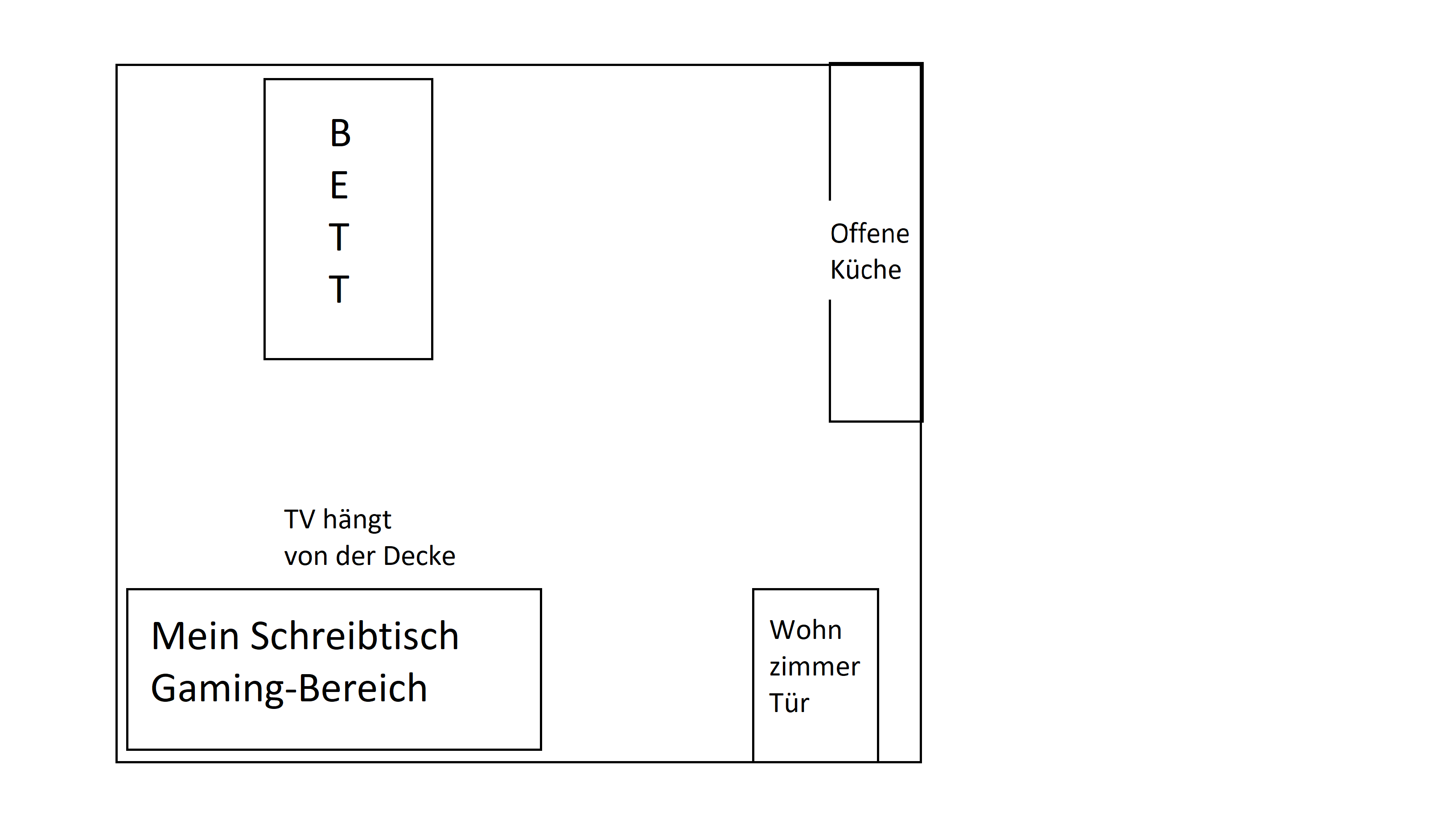

Ich habe 1 Raum-wohnung und nur begrenzt Platz. Bevor ich umräumte war mein Schreibtisch an der Position vom Bett und mein Schreibtisch an der Position vom Schreibtisch.
So finde ich jedoch die Raum-Aufteilung für mich besser.
Daher war der Plan auf den Tisch hinter den Monitoren / Halterung mir ein 2.0 System hinzustellen.
Die andere Option wäre hinter mir links und rechts oben (unter die decke) Boxen hinzuhängen und die per Bluetooth mit meinem PC zu verbinden und meinen aktuellen TV wird davon nicht profitieren. Damit kann ich sehr gut leben, weil ich den dieses Jahr noch ersetzen wollte und gerade geschaut, der neue TV hat sogar Bluetooth. Sollte Bluetooth vom TV auch nutzbar sein fürs Sound-System.
Jetzt könnte man meinen, dass ich meinen PC einfach so hinstellen kann das hinter ihm die Wand ist doch das ist aufgrund meines Hobby's nicht möglich.
