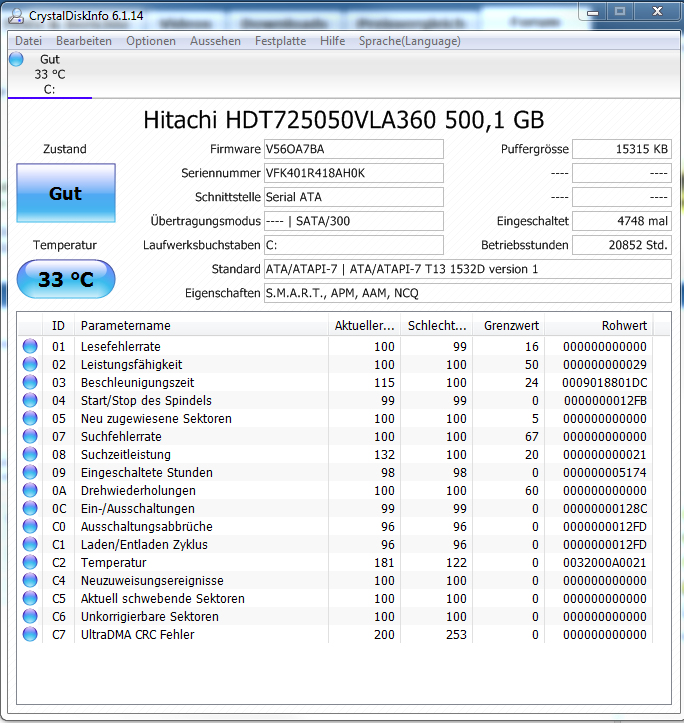

Meine zweite Vermutung ist die Festplatte, die mittlerweile knapp 21k Stunden auf dem Buckel hat. Die Werte bei CrystalDisk sehen aber ganz gut aus. Eine SSD bringt natürlich immer was (kenn ich ja von meinem Hauptrechner), aber würde das mein spezielles Problem an diesem PC beheben?
