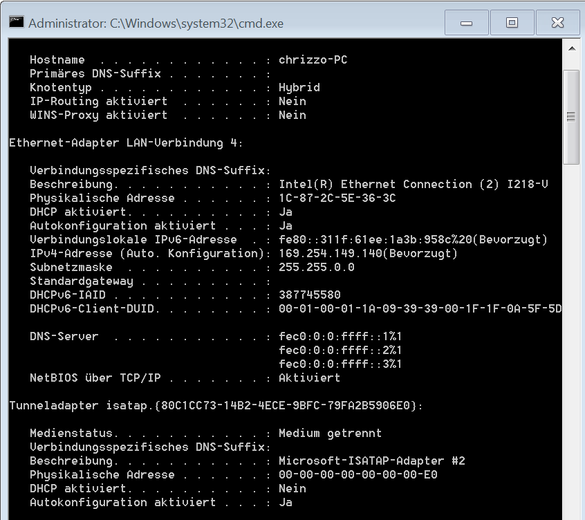

Zusätzlich zu den Fragen von Smily bitte noch eine kopierte Ausgabe oder einen Screenshot von ipconfig /all aus der Konsole.

Jetzt weist er mir wieder nix mehr zu.
Hat er auch eine richtige IP oder eine 169.256.3.77? Die wäre dann nämlich wahrscheinlich ungültig.

Wie gesagt er weist mir gerade keine mehr zu. Alle anderen Rechner funktionieren ja ohne Probleme sowie IP Telefone und Drucker.
