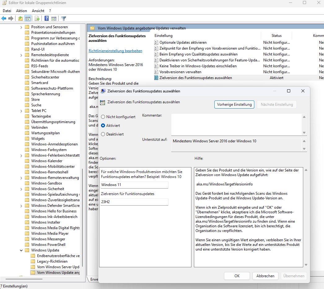

Kann man das bei den Updates irgendwo einstellen?
Sicher, in der Registry.

Das manuelle Bearbeiten über die GPO oder Registry sind weitere Optionen. Hat ja auch niemand in Frage gestellt und von "müssen" ist schon gar nicht die Rede.
Einfacher ist es halt mit einem Werkzeug wie ShutUp10. Es ist übrigens portable. Ob man es einsetzt oder nicht, muss jeder für sich selbst entscheiden.
