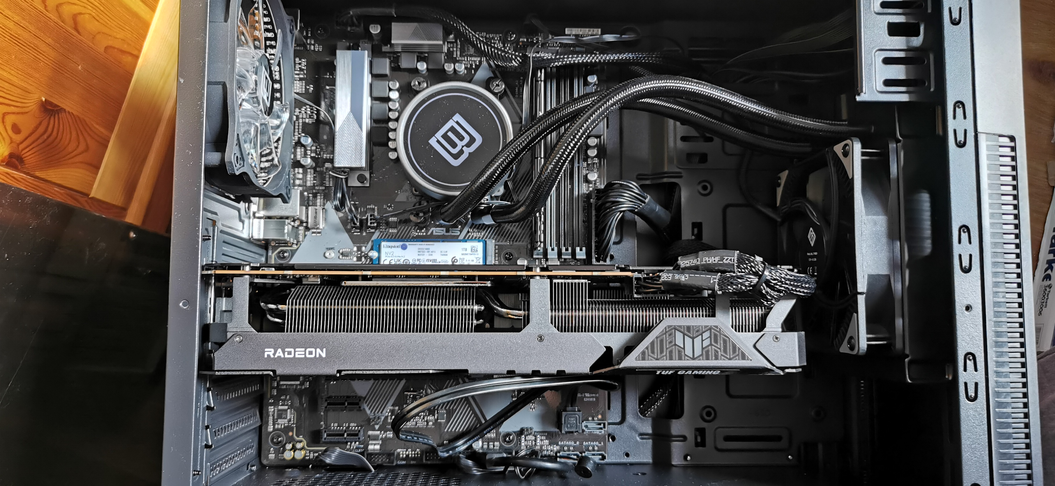

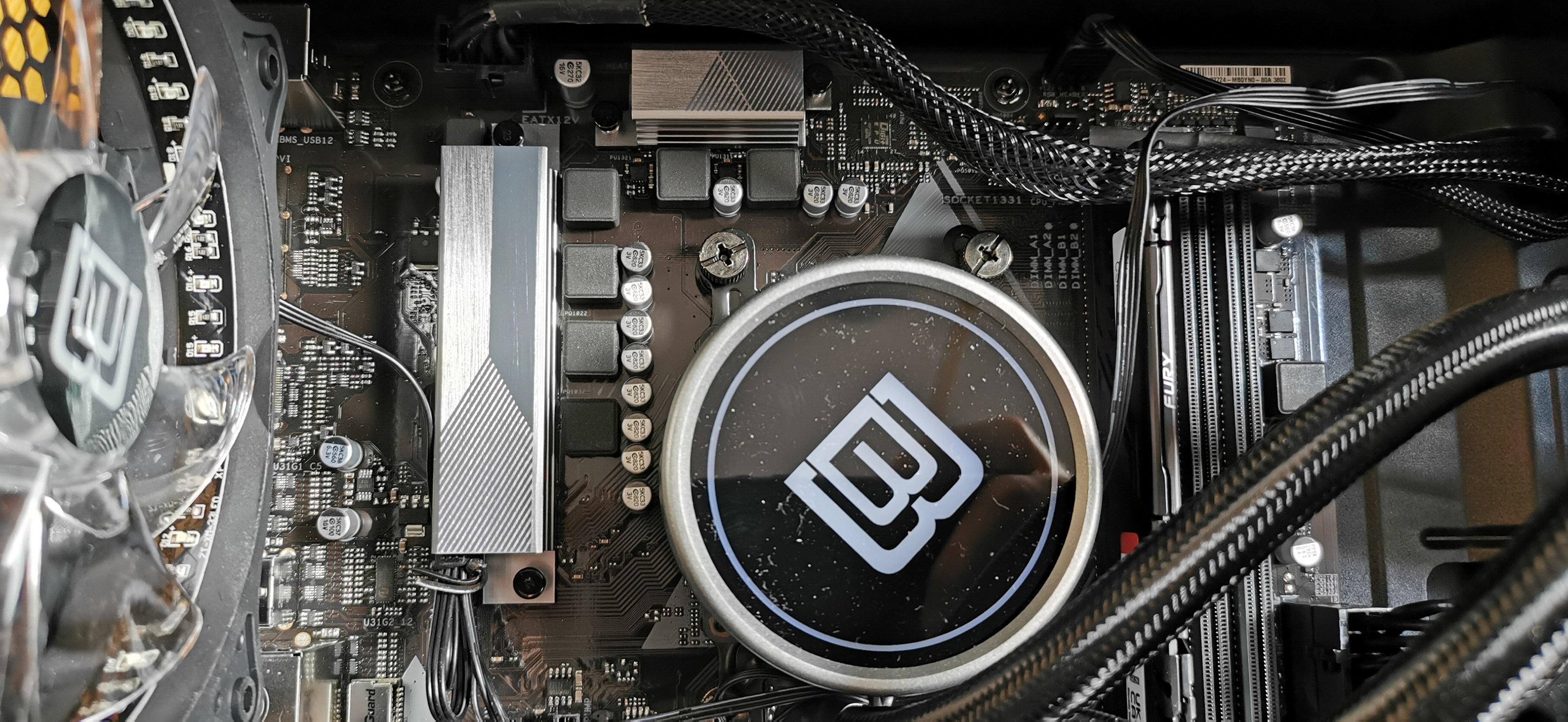

mein neuer BoostBoxx Gamestar Ultimate lässt sich nicht recht einrichten. Ich habe per AOMEI Backupper eine Windowssicherung gemacht und auf der M2 gespeichert. Beim Booten steht da aber nur, dass kein Medium gefunden wurde. Vielleicht ist M2 nicht im Bootmenü aktiviert?

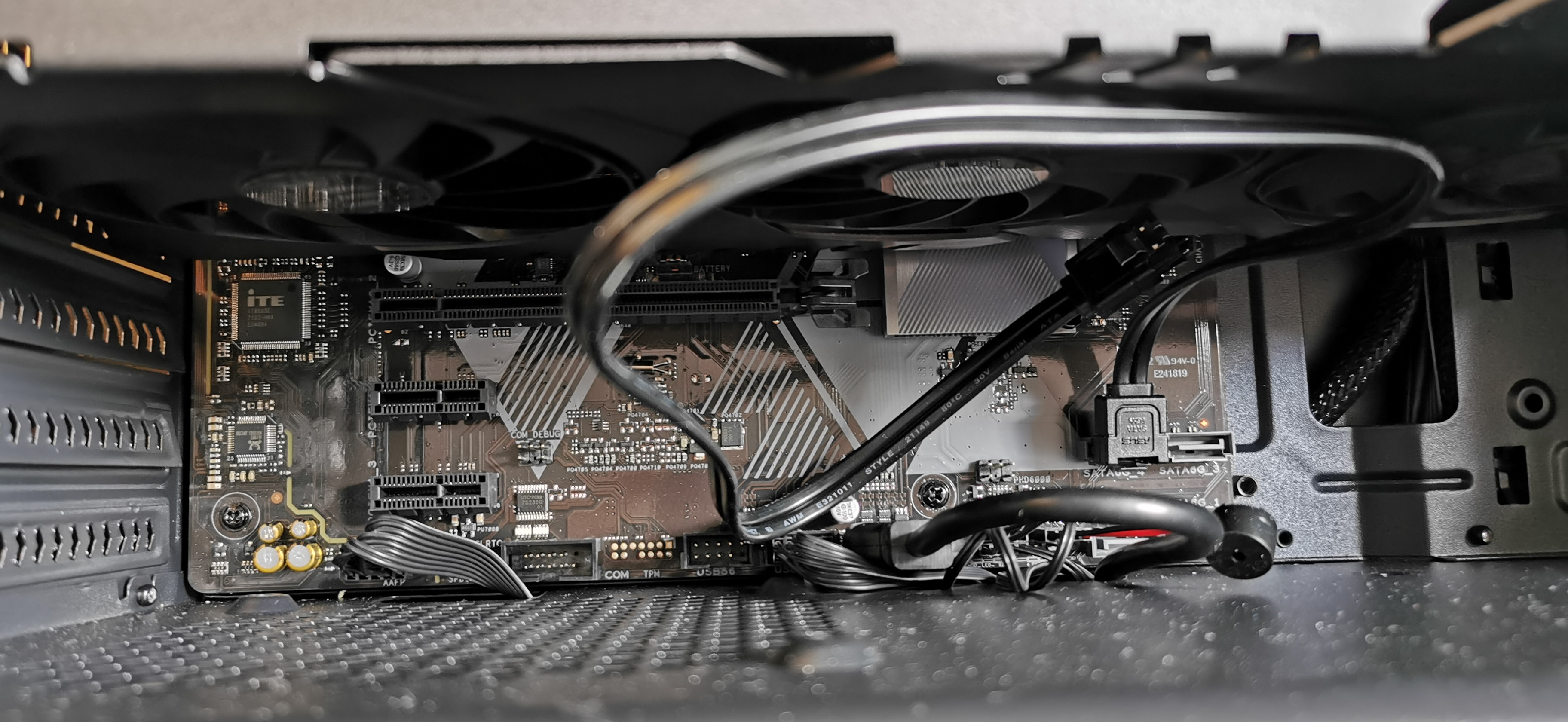

Zudem sehe ich überhaupt keine Möglichkeit, eine normale 2,5"-SSD anzubringen.
Das Mainboard ist ein Asus B450 Plus, die restliche Hardware dürfte in dem Fall nicht so relevant sein, da auch alles von CSL zusammengestellt wurde.

Warum denn AOMEI Backupper?
Spricht was dagegen, Windows einfach frisch über einen Stick auf der Kiste zu installieren?
2 SATA-Ports aufm Board hab ich auf Anhieb gefunden, SATA-Power wird wohl auch vorhanden sein.

Die Sicherung auf die SSD zu kopieren bringt auch nicht viel. Die musst das ganze inkl. Bootpartition wieder herstellen. Oder direkt klonen.
Je nach dem wie das alte System aufgesetzt war (mbr vs. gbt etc.) findet das neue dann auch kein Bootmedium.
Ne 2,5 Zoll SSD lässt sich beliebig im Gehäuse verstauen. Du brauchst an der Stelle nur Strom und ein SATA Kabel (hast du laut Foto). Ob es eine passende Stelle gibt findest sich im Handbuch des (nicht genannten) Gehäuses.

Nimm dazu das SATA Kabel, was da fast in den Lüfter der GPU ragt und ihn beschädigt... Montagemöglichkeiten hat man oft auf der anderen Seite vom Gehäuse.
Die SSD ist garantiert aktiviert aber anscheinend leer, mal die Boot reihenfolge anpassen?

Ich kenne das nicht genannte unbekannte Gehäuse nicht, aber wahrscheinlich hast du hinter dem Backpanel Montageplätze für SATA SSDs.
Abgesehen davon würd ich den Rechner aber sowieso zurückschicken. Boostboxx ist eine Kooperation mit CSL und die Komponenten von zweifelhafter Qualität - insbesondere die AiO und das unbekannte Netzteil werden hier kaum das Niveau von Durchschnittsware erreichen.
Zudem hat der Rechner grade mal Single Channel RAM und ist damit sowieso disqualifiziert.
Ich würd das Ersparte lieber in eine gscheite Kiste investieren.
Reaktionen: aragorn92, wolve666 und MoGas

Nur 1 RAM-Modul und sinnfreie 120er AiO, tolle Konstruktion.

Da hängt auf dem Bild IMG_20230403_154912.jpg doch sogar ein SATA Kabel rum!
Wo die restlichen Ports sind, steht im Handbuch vom Board.

Der hat allerdings ab Werk 2x8GB, sofern nicht manuell auf 1x16 umkonfiguriert wurde. RAM steckt trotzdem im falschen Slot.
Da kein OS vorhanden ist. USB Stick mit Media Creation Tool erstellen und davon sauber Windows installieren. Wie schon erwähnt wurde, dürfte das alte Windows im MBR Modus sein und daher zu alt/falsch für das System.
Und sofern das System behalten werden soll, zwingend einen zweiten 16GB RAM Stick kaufen und diesen dann richtig auf A2/B2 stecken.

Und sehr wahrscheinlich sitzt der RAM sogar im falschen Slot :3
Dürfte zweitrangig sein, aber inklusive professionellen Kabelmanagement und der professionell eingebauten AIO gibt es sehr viele Gründe, dass Ding zurückzusenden.

Anhand von Board, VGA, SSD ist es dieser hier https://www.boostboxx.com/gamestar/gamestar-gaming-pcs/gamestar-pc-oster-special-edition-silber.html
Die haben da vermutlich, mangels 6700XT DUAL, eine TUF reingeschraubt.
Du solltest, wie schon gesagt, 2x8GB im System haben. Da ist nur 1 RAM. -> kontrollier mal die Rechnung.
Auch wenns 16GB sind, verschenkst du so anständig Leistung
Das baumelnde SATA Kabel unterhalb der Grafikkarte, durch die Öffnung rechts neben dem Mainboard auf die Rückseite führen. Linkes Seitenteil öffnen!
Dort müssten dann auch 1-2 Möglichkeiten sein um ein 2,5" Laufwerk anzuschrauben.
Ein SATA Stromkabel, solltest du in dem Wust der übrigen Stromkabel unten im Gehäuse finden.
So hätte das System nicht ausgeliefert werden dürfen,

Vielen Dank für die Antworten, die mich regelrecht überschwemmen. Ich dachte einfach nicht, dass ich mit einem Gamestar-PC etwas falsch mache.
Ich wollte Windows von der gebrauchten SSD starten, damit ich das OS übernehmen kann und nicht alles neu installieren muss. An sich müsste das laut Hardware-Seiten funktionieren.
Das NT ist ein BoostBoxx PB6000M 600W.
Die Grafikkarte ist die RX6950XT 16GB.
CPU ist ein Ryzen 7 5700X mit acht Kernen.
Der RAM ist von Kingston mit DDR4 und 32 GB.
Das hängende Kabel ist von mir. Das Stromkabel habe ich hinter der Rückseite gefunden.
Daran solltest du dringend nochmal was ändern. Du hast offenbar 1x32 GB reinkonfiguriert und verlierst dadurch einiges an Leistung. 2x16 wäre deutlich besser gewesen.
RAM ist ja momentan recht billig, also mal schauen was genau für ein Modul da verbaut ist und das nochmal kaufen und auf A2 und B2 (der zweite und vierte Slot von links) stecken.
