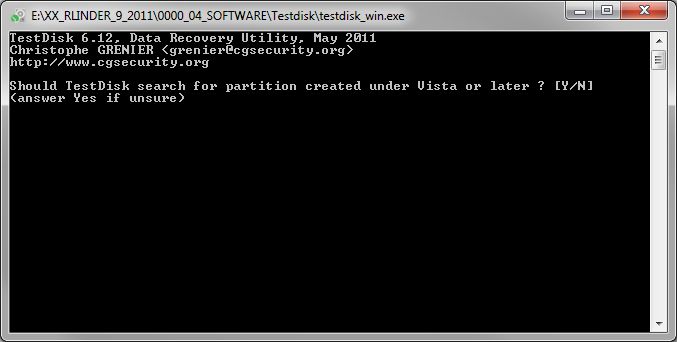

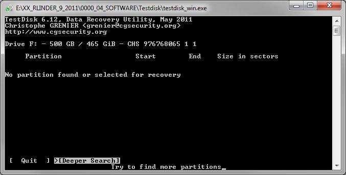

Unter Win7 habe ich auch das Programm testdisk 6.12 wie hier schon beschrieben
ausprobiert. Allerdings schaut das irgendwie anders aus. Ich kann die Festplatte
noch auswählen (Laufwerk H: 465 GB). Danach kommt allerdings keine weitere

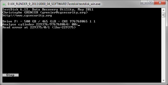

Auswahlmöglichkeiten. Es dauert etliche Minuten und dann beginnt ein Test...
Zählt Prozentual hoch und bei jeden sektor kommt die Meldung
Read error at xx/x/x (lba=xxxxxx) / für xxx werden Werte hochgzählt
Dieser Test läuft allerdings wohl viele viele Stunden ? Komm ich damit weiter ?
Was denkt Ihr ? Ist die Festplatte defekt oder gibt´s ne Chance die wieder herzustellen ?
Macht es Sinn den Testdisk mit lauter "read errors" Stundenlang durchlaufen zu lassen ?

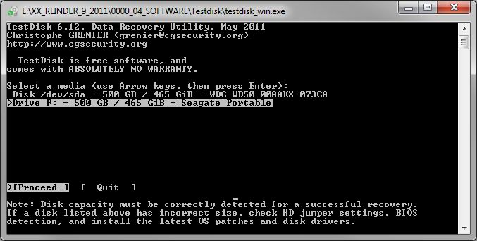

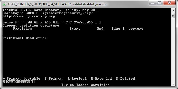

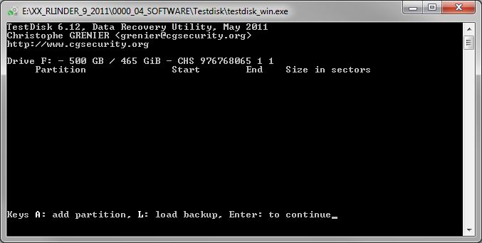

Anbei die Screenshot zu meinem Testdisk-Versuchen

Testdisk bis Version 6.12 muß unter Win7/Vista mit Rechtsklick und als Administrator ausführen ausgeführt werden.
Grund, die Manifest-Daten waren unter dieser Version 6.12 die das Ausführen mit Adminrechten automatisch machen hatte nicht mehr funktioniert.
Wurde jetzt aber in der Version 6.13, die zur Freigabe fast bereit steht gefixt.
Nehme daher die Version 6.13 32 bit.
Wähle dann nicht das Laufwerk (Drive) sondern deine Platte Disk in der Festplattenauswahl.
Zwecks Read Errors wenn diese erscheinen teile es nochmal mit.
Brauche zumindest ein Screen nach Analyse von deiner gegenwärtigen Partitionstabelle (current Partition structur).
Mache mal eine Diagnose nach dieser Anleitung;
Lade dir mal Testdisk Version 6.13 beta für Windows.
Link dazu gibt es hier;
http://www.cgsecurity.org/wiki/TestDisk_herunterladen
Benutze einfach den grünen Download-Button.
Starte Testdisk bestätige bei dem Log-Datei-Screen mit Enter, wähle deine betroffene Festplatte aus und bestätige mit Enter, bestätige bei Partition Table Typ Intel, bestätige bei Analyse mit Enter und setze mir einen Screenshot.
Bestätige auch bei Quick Search mit Enter (wenn nötig wegen Vista-check mit y) und setze mir auch den Screen.
Markiere mal die betroffenen Partitionen und drücke p auf der Tastatur ob deine Daten angezeigt werden oder eine Fehlermeldung.
Zurück kommst du mit q drücken.
Wenn keine Partition mit Daten gefunden wurde;
Bestätige weiter bis du zum Menü kommst wo unten steht [Quit] Deeper [Search] [Write] und gehe mit dem Pfeil auf [Deeper Search] (tiefere Suche) und lasse es laufen.
Setze mir auch einen Screenshot.
Die betroffene Partition sollte wenn du den Screen machst markiert sein.
