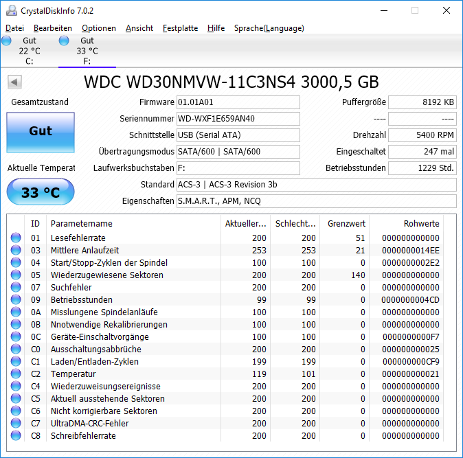

vor 30 Minuten habe ich meinen PC neu aufgesetzt und seitdem habe ich das oben genannte Problem mit meiner externen Festplatte. Das Betriebssystem (Windows 10 Pro) und auch der Key ist exakt gleich wie davor. Der Laufwerkbuchstabe war davor F und ist jetzt auch F.
Am PC von meinem Vater, der Windows 7 benutzt, funktioniert alles.
Folgendes habe ich bereits versucht:
- alle verfügbaren USB Anschlüsse; sowohl USB 2.0 als auch USB 3.0
- Laufwerkbuchstabe mit EaseUS Partition geändert (in G; H und Z) und wieder zurückgeändert auf F
-> Dort bekomme ich dann teilweise folgende Fehler: "Auf Z:\ kann nicht zugegriffen werden. Die Anforderung wird nicht unterstützt."
- Mit Crystaldiskinfo ausgelesen; Ergebnis im Anhang
- mehrere Male den PC neugestartet und vom Strom getrennt
Was gibt es noch für Möglichkeiten?

Die Werte sehen soweit gut aus.
