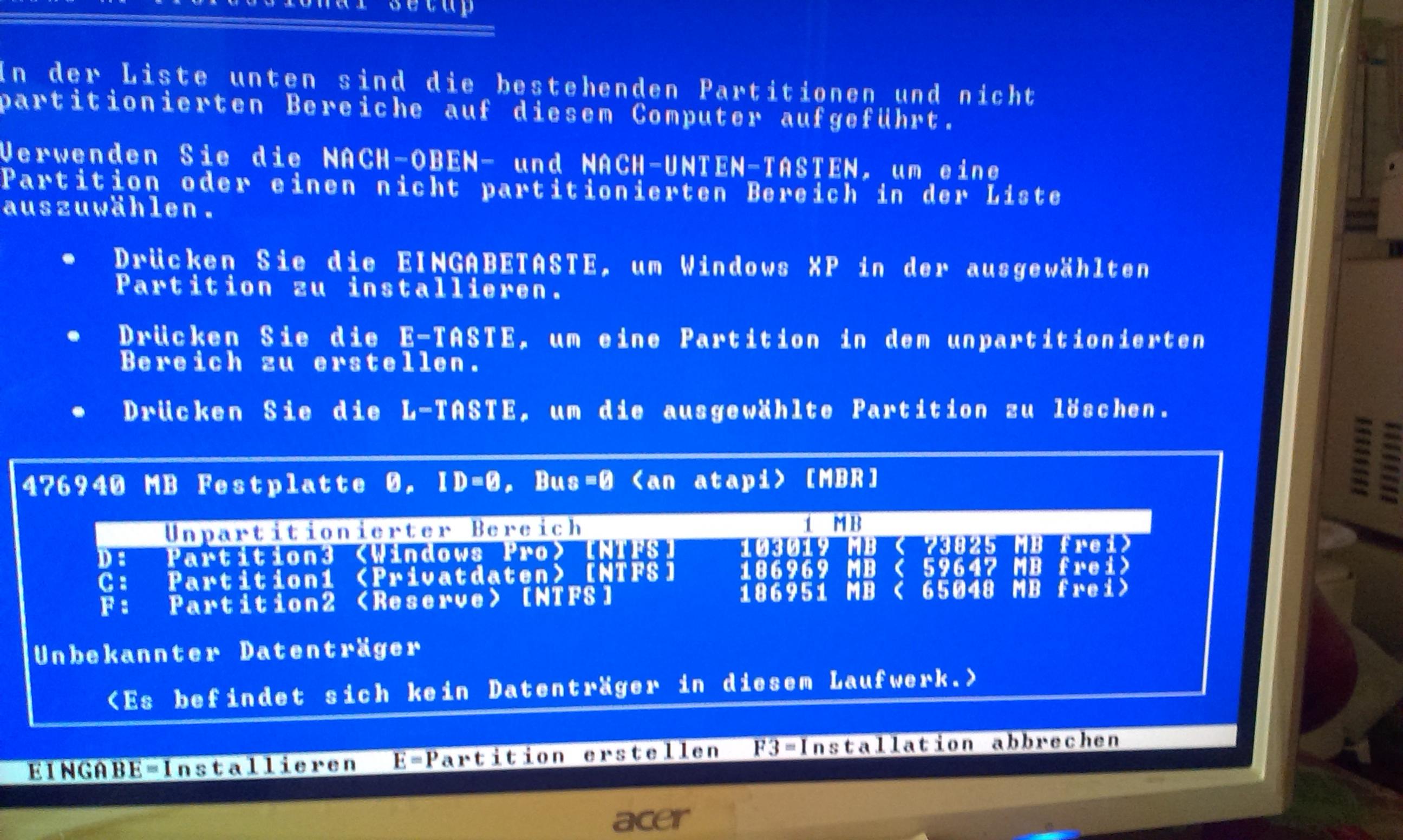

Laut deinem Screenshot vom XP-Setup (von der Datenträgerverwaltung) hast du nicht das Problem mit den mehreren Festplatten.
Aus der Datenträgerverwaltung geht aber nicht hervor, dass C: aktiv ist.

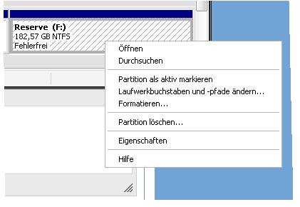

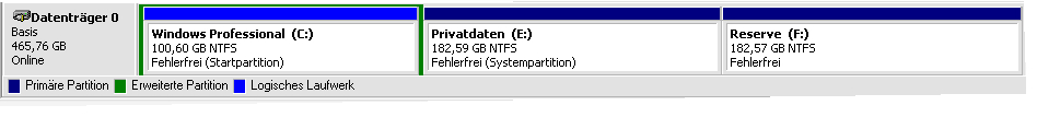

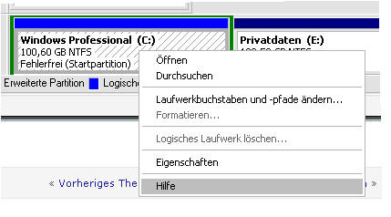

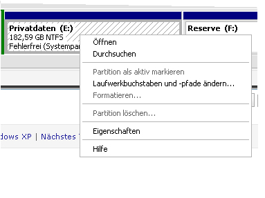

Hier mal andere Screenshots,bei C habe ich keinen Button um dieses zu aktivieren,der ist nur bei E, und bei F ist dieser auch da

Das ergibt irgendwie keinen Sinn. Lt. DV müsste C: aktiv sein, der Bootloader ist aber auf E:...
Hast du vielleicht einen Bootloader auf c: oder einen anderen Festplatte, der dann von e: bootet?
Ansonsten verweise ich nochmal auf #5.
Wieso? Er hat 2 primäre Partitionen und eine erweiterte Partition. Als aktiv markieren kann er nur die primären Partitionen und der Bootloader und die Dateien wandern bei der Installation immer auf die aktive Partition.

Oh man, C: ist eine logische Partition, das habe ich nicht gesehen. :freak:

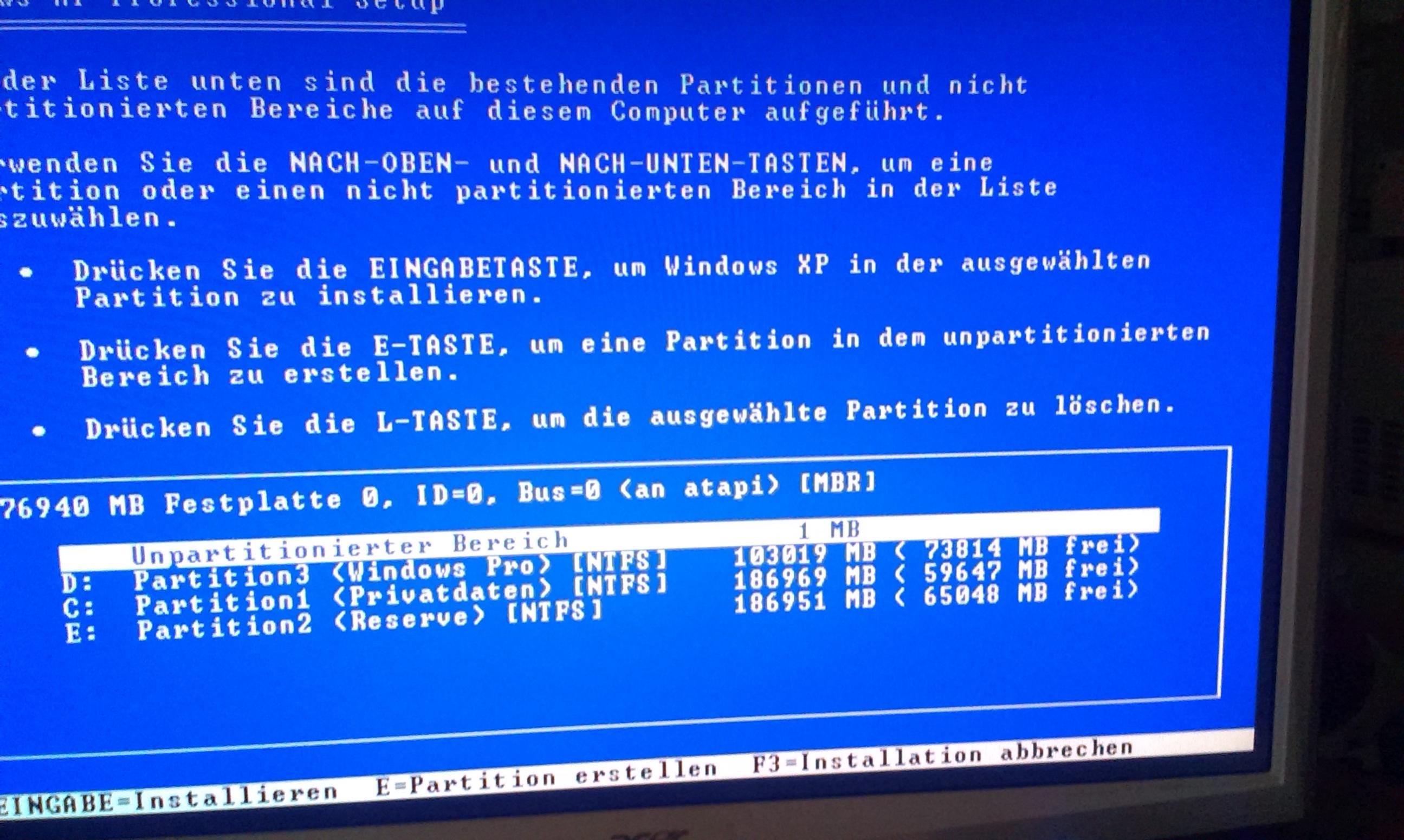

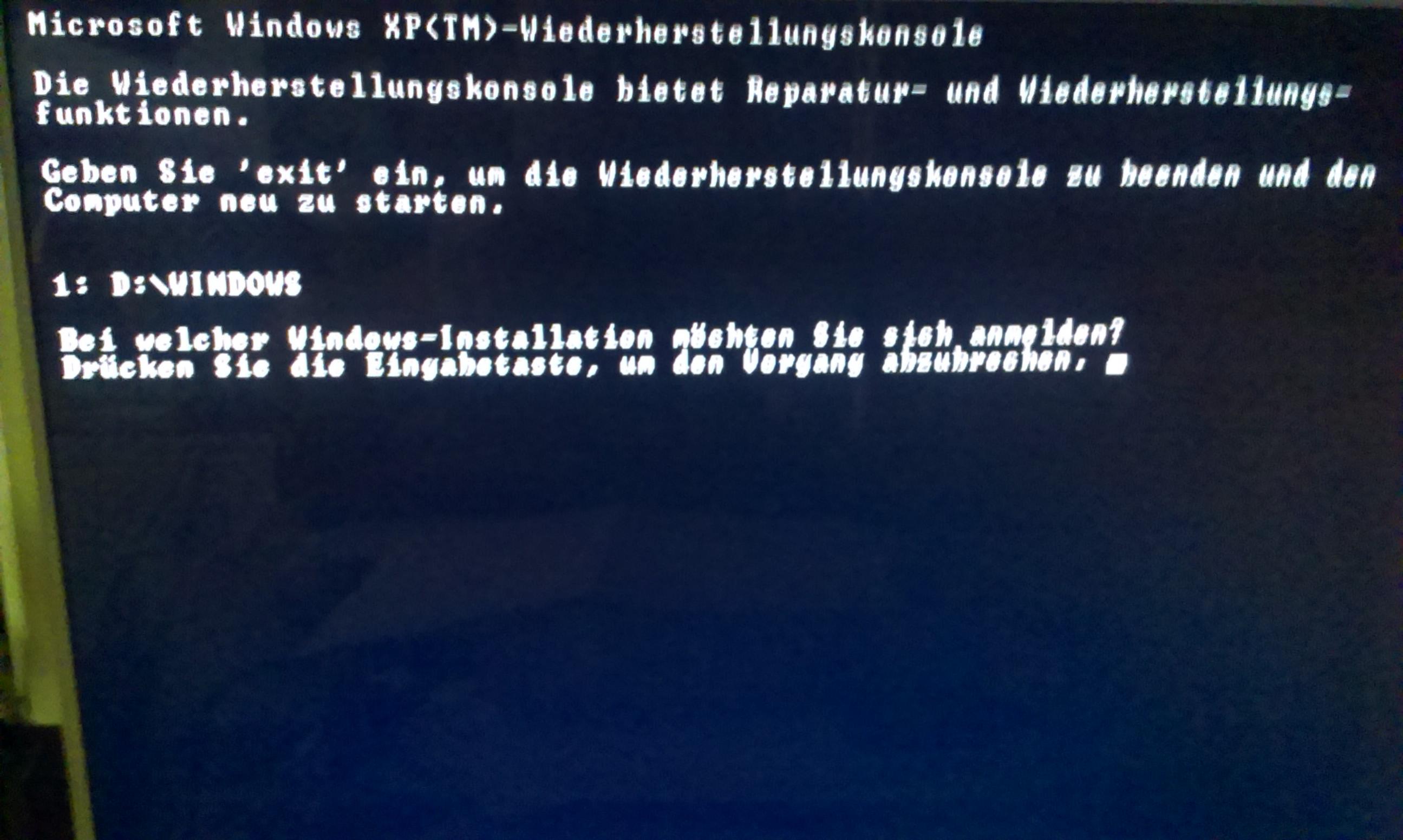

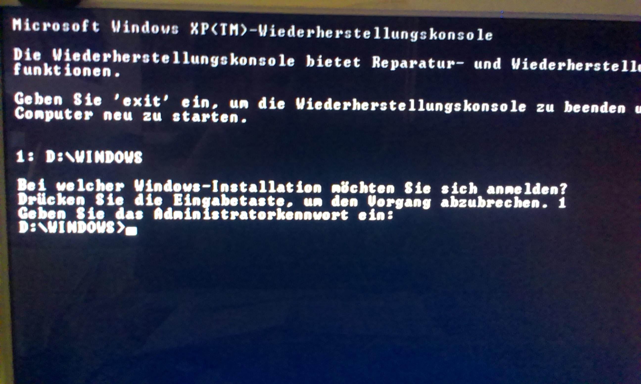

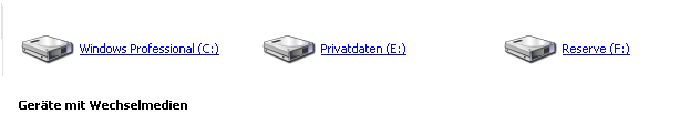

Mein Problem ist einfach beschrieben, das im Explorer meine 3 Partitionen richtig angezeigt werden, aber im Installationsmenü steht statt Laufwerk E als 2 Partition, das D für die 3 Partition,was ich so nicht verstehe,und somit habe ich das Problem,es ist ein Buchstabensalat -:) und D ist eigentlich meine C-Partition,und die C Partition ist eigentlich meine E Partition

Ja, natürlich hast du die, das seh ich ja anhand der Screenshots und hast du ja auch vorher geschrieben. Es geht darum 2 Partitionen der 3 die du jetzt hast zusammenzuführen um das Problem zu lösen, dann hast du nur noch 2, aber man kann auch wieder 3 draus machen. ;)
Die Frage ist wie man das am besten anstellt. Auf C: ist ja dein System, hast du viele Daten auf E:? Hast du die Möglichkeit Daten zu sichern? Irgendwo muß man ja anfangen.
Wie 1668mib schon anfangs geschrieben hat, ordnet jedes Betriebssystem den Partitionen andere Laufwerksbuchstaben zu (und das Xp, das du von der CD bootest ist auch ein Betriebssystem). Normalerweise ist das BS immer auf der 1. primären aktiven Partition. Das ist zwar bei dir der Fall, aber die Windows-Partition ist weder primär noch aktiv und somit stellt das XP von der CD diese hinter die aktive Partition im Alphabet.

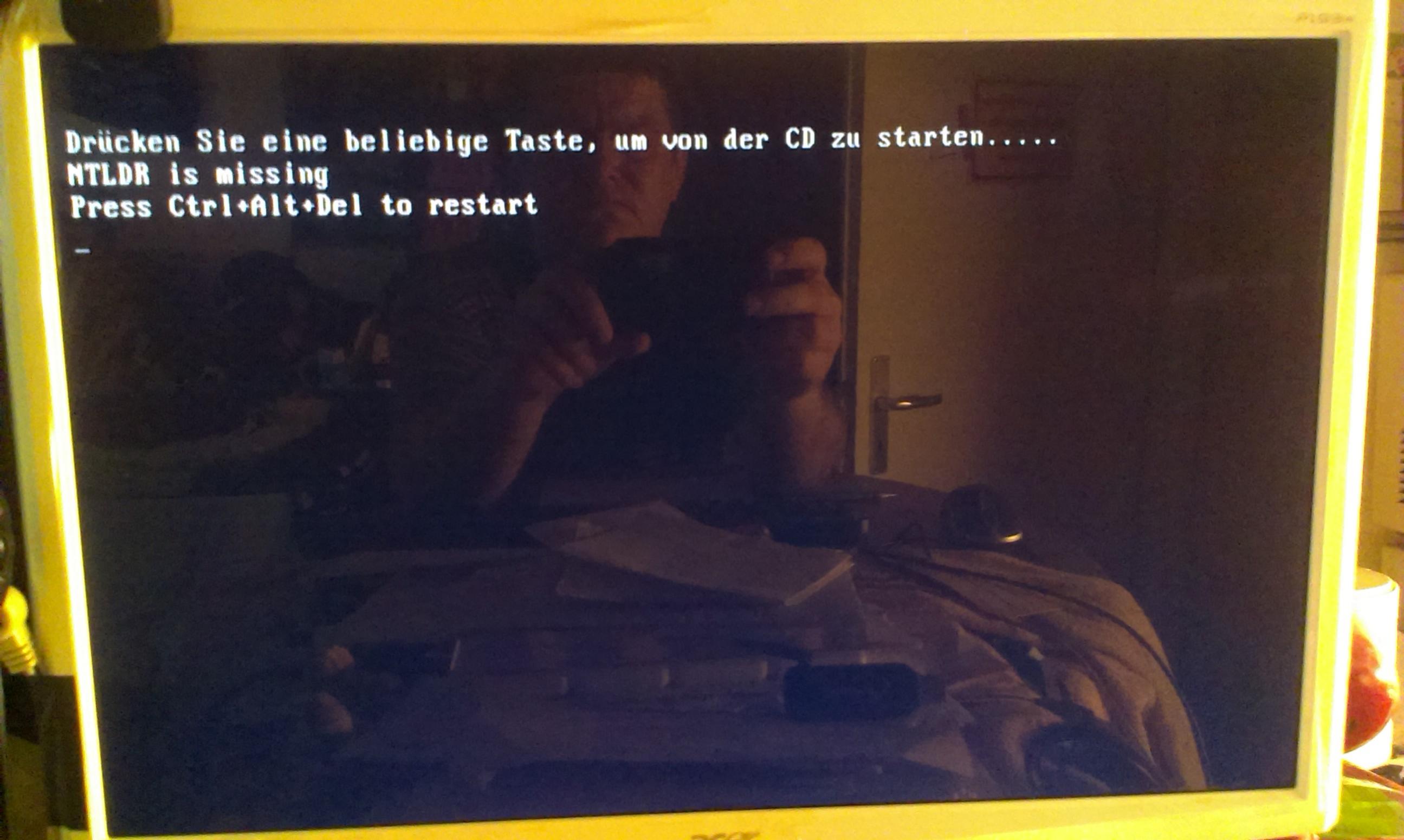

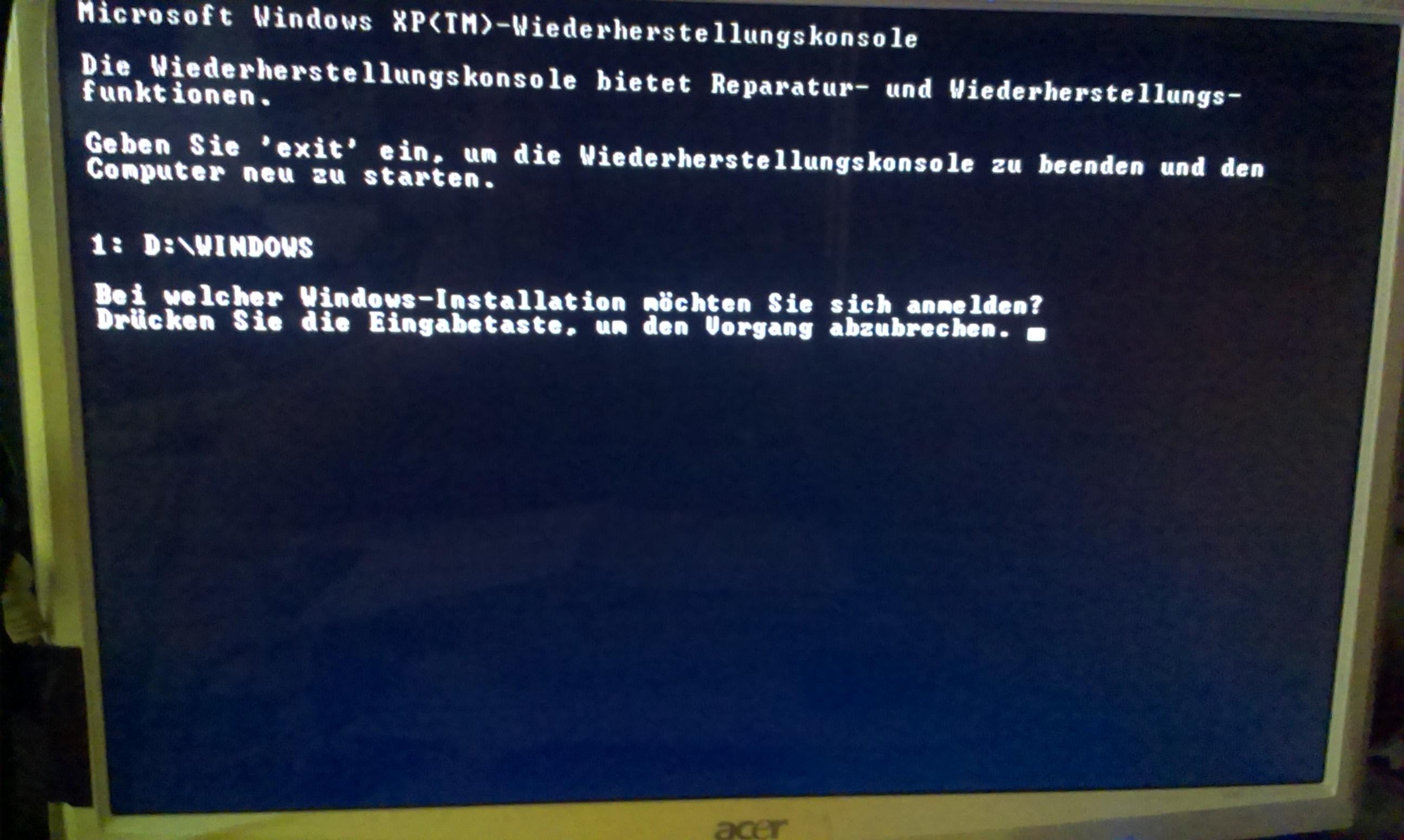

Guten Morgen,
so ich habe heute früh noch mal folgendes getestet,da ich glaube beim ersten Test was vergessen hatte.
1. abgesicherter Modus und als Admin angemeldet
2. ntldr-NTDETECT-boot.ini und die bootfon.bin von Partition 2( E )gelöscht
3. die geänderte boot.ini + die anderen Dateien auf mein Laufwerk C kopiert
3. neu gebootet und DVD Laufwerk ( D ) als erstes genommen,und von CD gestartet
4. leider kam dann die Meldung NTLDR is missing
5. neu gebootet und leider sehen die Screenshots nicht gut aus
Obwohl ich jetzt alle versteckten Daten von E gelöscht habe,sehe ich nur D:\Windows
Dann hatte ich mal die Festplatte getrennt, NT aus geschaltet und nur so gestartet,danach wieder NT aus und meine Festplatte angeschlossen, brachte auch nichts

du kannst aus einem logischen Laufwerk keine primäre Partition machen ohne Datenverlust.
Ein logisches Laufwerke ist nicht bootfähig, somit ist es unsinnig darauf die Bootdateien abzulegen. Kopier die Dateien auf ein primäres Laufwerk, setz die Partition aktiv und pass die Boot.ini entsprechend an.

Du kannst soviel rumfummeln wie Du möchtest, Deine C Partition ist ein logisches Laufwerk, davon kannst du nicht booten auch nicht wenn Du die Bootdaten (ntldr-NTDETECT-boot.ini und die bootfon.bin) drauf kopierst, was auch nur nutzen würde, wenn Du sie vorher "primär und bootfähig" machen würdest.
