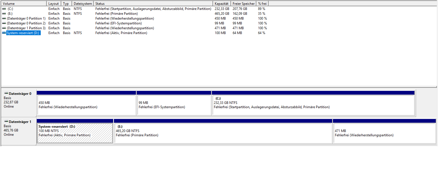

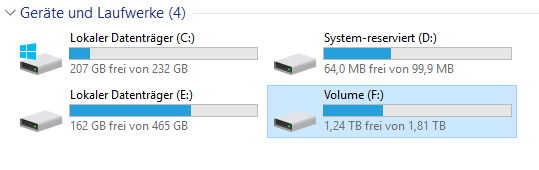

Neuinstallation durchgeführt, alte Festplatte C: heißt jetzt E: und alles ist noch da. Allerdings vermisse ich meine alte Festplatte A:, die jetzt D: heißt und mit "System-reserviert" beschriftet ist. Sie hat 64 von 99,9MB frei, obwohl sie eine Kapazität von 2TB haben sollte.
Sollte ich über systemsteuerung > verwaltung > datenträgerverwaltung wieder den alten Laufwerkbuchstaben zuweisen?

Moment, ist das nicht ein Teil von E:? Also wurde E: in mehrere Datenträger aufgeteilt quasi?

Smily schrieb:Du hast, laut Screenshot, 2 Laufwerke. Eins mit ~256 GB (die SSD wahrscheinlich) und eins mit ~500 GB (das ist die ST500DM002-1BD142).
Da ist keine 2.000 GB Festplatte, die wird gar nicht erkannt.
So würde ich das auch sehen. Genau, 250GB ist die neue SSD, 500GB meine alte Systemfestplatte.

Und jetzt hast Du die alte Systemplatte wieder angeklemmt und dort wird die Partition mit dem Bootloader nun auch mit einem LW Buchstabe versehen, was normal ist. Den kann man aber über die Datenträgerverwaltung auch einfach wieder entfernen. Die Frage ist nur, wo die 2TB HDD ist, prüfe deren Verkabelung noch mal.

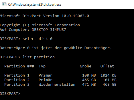

Diskpart unverändert
In der Datenträgerverwaltung erscheint meine 2TB auch wieder, als Datenträger 2. Habe ich in Diskpart nicht nur die 3 Partitionen von 0 angezeigt?

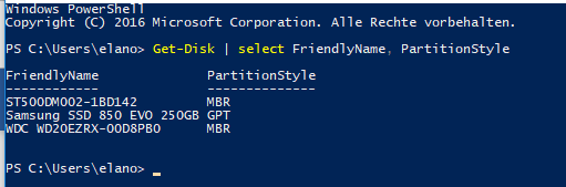

Könntest du bitte PowerShell aufrufen und
Get-Disk | select FriendlyName, PartitionStyle
eingeben?
Möchte wissen, ob die SSD das GPT Format hat.
