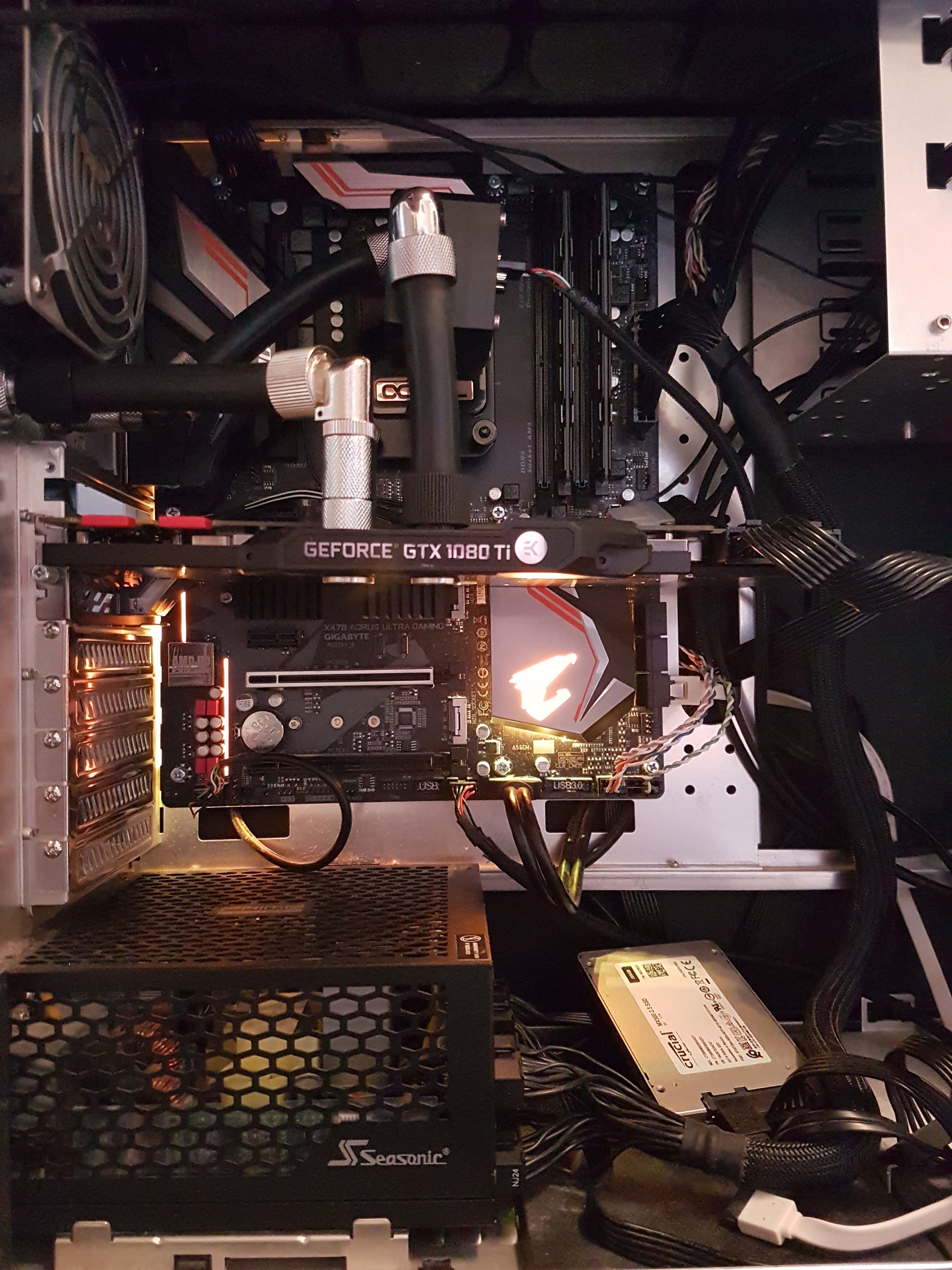

Ein Bild wie es in deinem PC aussieht um zu sehen was vom Platz her noch möglich ist...
Fair enough
Praktisch keine Einschränkungen, wobei ich die GPU nur ungerne aus dem oberen Slot umpositionieren würde.
Im ersten NVMe Slot ist eine Samsung 970 Evo 500GB, welche da auch bleibt. Der zweite Slot mit maximal PCIe 2.0 x4 ist zu langsam für die.
BIOS ist übrigens das F42c (?) mit AGESA 1.0.0.3 ABB.
Das F42d mit ABBA will ich nicht flashen da das wohl sehr schlecht für MEM-OC ist und mir dank manuellem OC auf 4,2GHz @ 1,4V die Boostclock-Thematik egal ist.
