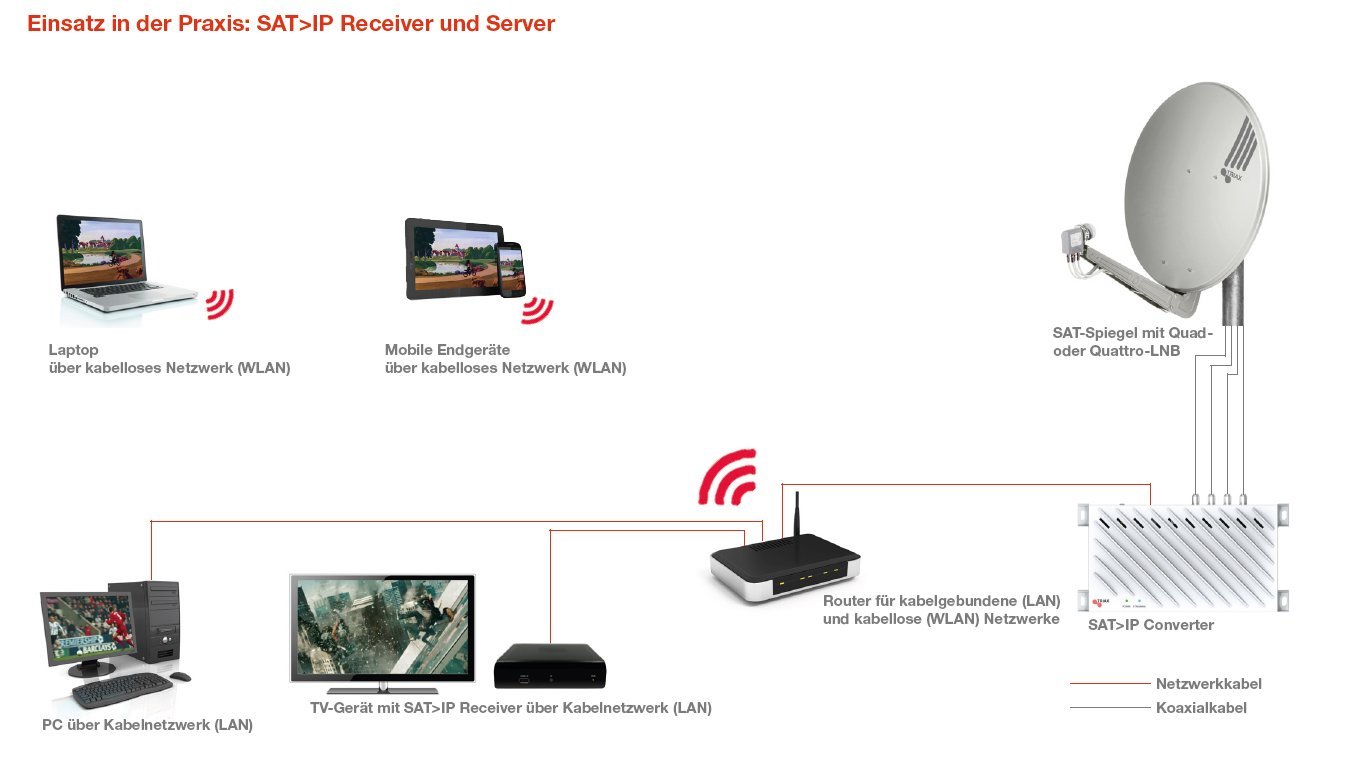

- Bei Sat-Fernsehen würde ich es ähnlich machen.
Da wo die Sat-Schüssel montiert wird einen Verteiler anbringen und von dort Kabel zu jedem Raum ziehen der einen Fernseh-Anschluss haben soll.
z.B. so einen http://geizhals.at/de/spaun-sms-5803-nf-premium-line-5-8-multischalter-842480-a535524.html für einen Satelliten und 8 Fernseher.
Telefon kannst du über DECT lösen, viele Router haben bereits eine DECT-Basisstation eingebaut, so dass du nur noch Schnurlos-Hörer bräuchtest mit Ladeschale.
Es spricht natürlich nichts dagegen vom Router aus ein Telefonkabel zu einer zentralen Stelle im Haus zu legen wo auf jeden Fall ein Telefon hin käme.
Es gibt natürlich noch Spezial-Lösungen wie Sat>IP oder UniCable; da müsstest du dich mal einlesen ob das was für dich wäre.
Wobei SAT>IP vernünftig gemacht eine teure Angelegenheit ist. Da würde ich vorbereitend direkt eines der Ethernet-Verlegekabel bis zum Sat-Verteiler legen.

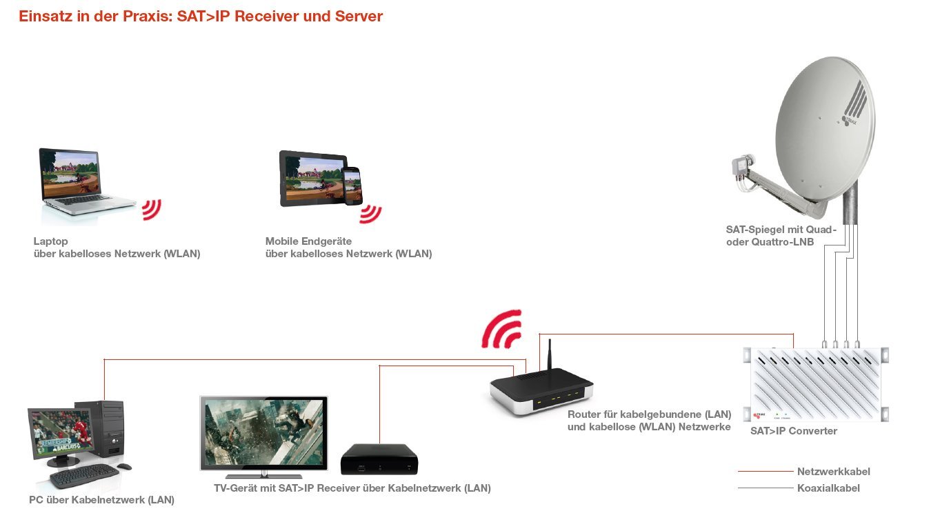

wenn du eh am Netzwerklegen bist, nimmst du für die SAT Verteilung SAToverIP und bist alle Sorgen los, Fernsehsignal über LAN/ PowerLAN /WLAN egal in welchem Zimmer und egal mit welchem Endgerät ( TV/ Tablet / PC / Handy )
Ich hab mir da ne Kopfstation hingestellt 4 DVB-S2 Karten je eine pro SAT Ebene ( H/V/High/Low) ebenfalls ne CI direkt in der Kopfstation und dann per SATover IP so kann ich ohne zusätzliche SAT Kabel im ganzen Haus unabhängig TV gucken ( egal ob TV; PC;Tablet; Handy ) und sogar das PayTV wird unabhängig verteilt.
Da für jede SAT Ebene eine eigene DVB S2 Karte zuständig ist auch total unabhängig welche und wieviele Sender gerade gesehen/aufgenommen werden sollen ... gut die CPU /CI muss schnell genug sein fürs dekodieren des PayTVs da ist bei 4 Sendungen gleichzeitig Schluß ;p Aber das reicht durchaus ;p

Fürs Fernsehen haben wir uns einen Sat>IP LNB von Inverto geholt. Funktioniert auch ganz gut. Direkt an den Switch angeschlossen und du kannst überall das TV-Signal empfangen. Theoretisch auch über WLan. Am Fernseher dann wieder je einen Sat>IP Client (über Lan angeschlossen). Das ganze ist Momentan noch recht teuer und es gibt noch Verbesserungspotential gerade bei den Clients. Aber es funktioniert. Meißtens...

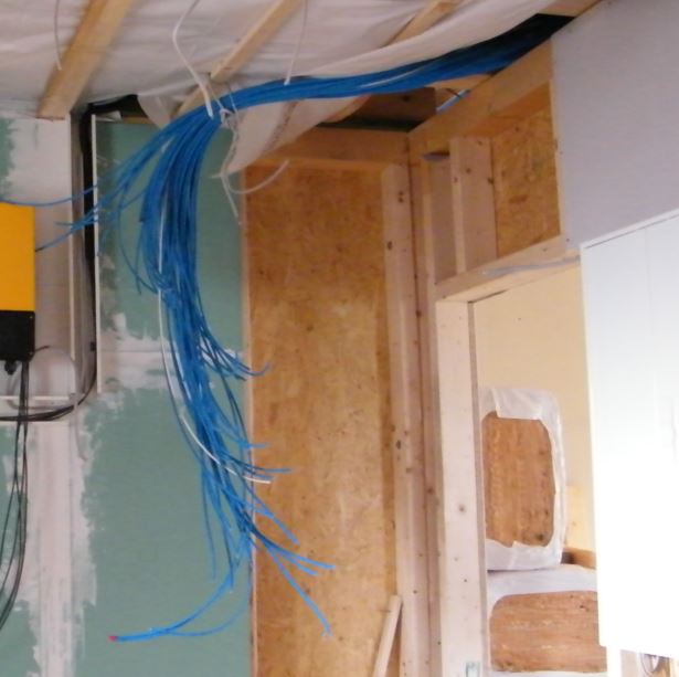

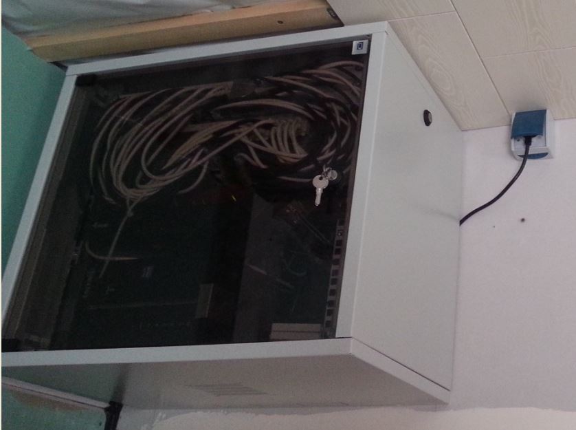

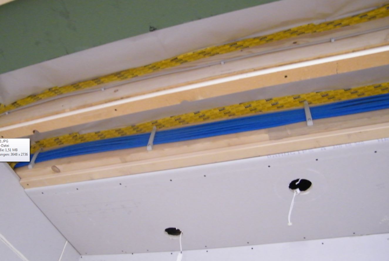

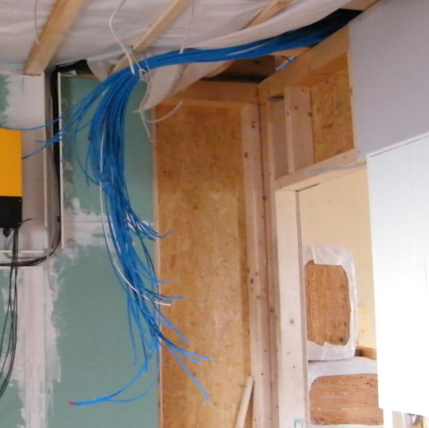

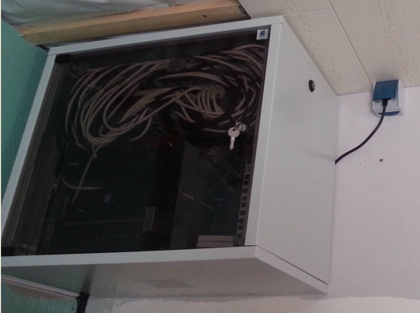

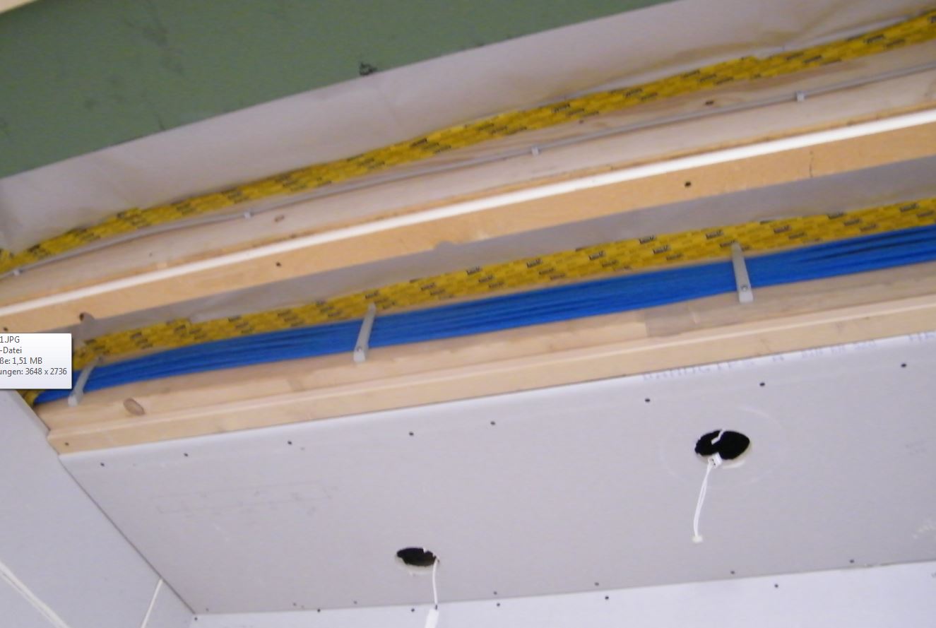

Logisch würde ich (und habe ich ;) ) direkt LAN-Kabel verlegen beim Hausbau !
Nimm auf jedenfall nicht "irgendein" CAT.7 Kabel, sondern achte auf die Schirmung ! Ich selbst habe 1200Mhz geschirmtes STP-Kabel verlegen lassen ( in jeden Raum mindestens eine Doppel-Dose, im Büro mehrere...insgesamt 24 Doppeldosen = 48 Kabel, Kabel-Länge gesamt etwa 800m )
Die Kabel laufen bei mir in den Hauswirtschaftsraum auf und sind dort auf ein Patchpanel aufgelegt und ein 12 HE Netzwerkschrank.
Ich habe 1x 24Port 100MBit SOHO-Switch und einen 24Port 1000MBit SOHO-Switch.
Das Kabel (egal ob Telekom oder Kabel-TV) für den DSL-Anschluss würde ich an deiner Stelle auch dorthin verlegen lassen.
Habe auch mal ein paar Bilder angefügt ( Netzwerkkabel sind die blauen Kabel, kosten rund 0,50€/Meter + MwSt.)
Dich interessieren auch sicherlich die Kosten: (grobe Preis, aber sehr realistisch! Gehe von meiner Installation aus)
- Verlegung Netzwerkkabel durch Elektriker ist bei der Elektroinstallation mit dabei gewesen, daher kann ich keinen genauen Preis nennen, aber etwa 300€
- Netzwerkdosen Unterputzt 24 Stück 240€
- Netzwerkschrank 12HE 60€
- 2x 24 Port Patchpanel CAT.7 je 30€
- Switch 100MBit 24 Port 40€
- Switch 1000MBit 24 Port 100€
- 19" Steckdosenleiste 20€
- Patchkabel (24x CAT.5 0,5m und 24x CAT.7 0,5m) 50€
- Kleinteile (Schrauben und Co.) 20€
P.S.: Das CAT.7-Kabel mit mindestens 1000Mhz-Schirmung ist nicht unbedingt wichtig für 10GBit und Co., sondern man sollte sich auch immer vor Augen halten, dass ggfs. (Stark-)Stromkabel den Weg des LAN-Kabels "kreuzen könnte und dadurch die Leitungskapazität runter geht !
8 Adern pro Port ist auch wichtig für POE (habe ich im Einsatz für VoIP-Telefone!).

Ich würde mich in dem fall auch mal über SAT-IP informieren oder direkt IPTV nutzen wenn es angeboten wird.
Ist das modernste und am einfachsten Erweiterbare System und sehr Flexibel einsetzbar.
