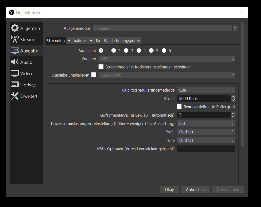

ich brauche mal wieder einen neunen Rechner bzw. möchte mir gerne einen reinen StreamPC zusammen stellen.
Bild soll über einer Avermedia 4K übertragen werden.
Derzeitige Einstellungen OBS:
siehe Bild
Skalierung von Basis: 3840x2160 auf 1920x1080 mit 30 Fps (Diese würde ich gerne auf 60FPS mit dem StreamPC erhöhen)

Bevor Fragen aufkommen, ja... Der Rechner packt auch so Stream und Gaming in einem, allerdings bei höchsten Details geht die CPU Leistung durch die doppelte Belastung ziemlich nach oben und das kann auf Dauer nicht gut sein.
Dafür war mir der Gaming PC dann doch ein wenig zu teuer als das ich den irgendwann abgeraucht sehen möchte.
Und ja, ich möchte die Details weiterhin gerne hoch halten.
Meine Fragen:
1. Utopisch zu denken das sich medium - slow Einstellungen mit 8 Kernern erreichen lassen?

Ja, hatte ich drüber nachgedacht, fand allerdings die Lösung eines weiteren bzw eines StreamPCs eleganter, da ich x264 als Kodierer bevorzuge. Die Nvenc Technik ist auch ok, aber vom Stream her finde ich die Ergebnisse mit X264 besser. Ist aber Geschmackssache!
Und wie schon erwähnt sollte hier eine AverMedia 4K mit verwendet werden.
Wenn dem so ist und das Geld da ist kann man das so machen. Auch wenn es in meinen Augen pure Geldverbrennung ist.
Ich würde, wenn das PSU es hergibt, eine GTX1660S im Hauptsystem verbauen und fertig.
Wird mit der CPU über ein Zweitsystem gestreamt lohnen sich eine starke CPU da spielt dann die GPU keine große Rolle.
Heißt ab R7 2700 bis R7 3700X und eine kleine GT1030 dürften reichen dazu 16GB RAM.
