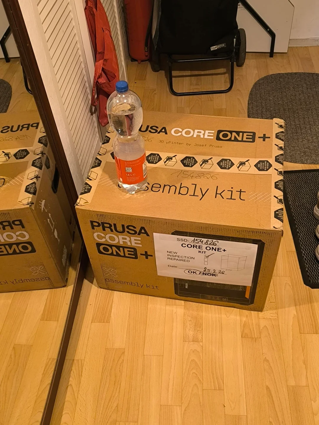

Da stand sie nun, die Box, die der arme Postbote mir gerade mit hochrotem Kopf prustend vor die Wohnungstür platzierte: die Prusa Core-One-Plus-Assembly-Kit-Box. Sieht nicht beeindruckend aus, bemerkenswert beigebraun, ist aber dank der kompakten Verpackung merklich unhandlicher als die Boxen meines Centauri Carbon, Qidi Max3 oder Qidi Q2c. Und gefühlt schwerer, weil es ein Bausatz ist und alles irgendwie ... dichter ist. Kaum höher als eine 1,5-l-Pulle Mineralwasser. Nun denn.
Nach kurzem Geschnaufe steht die knapp 28 kg schwere Drucker-Pappbox dann auch schon auf dem für den Zusammenbau prädestinierten Esstisch ... Ich ahnte es, wollte es aber zunächst nicht wahrhaben, aber: Man braucht weitaus mehr Platz für den Zusammenbau, denn es gibt unzählige Kartons, Tütchen, Werkzeug ... aber dazu später mehr.

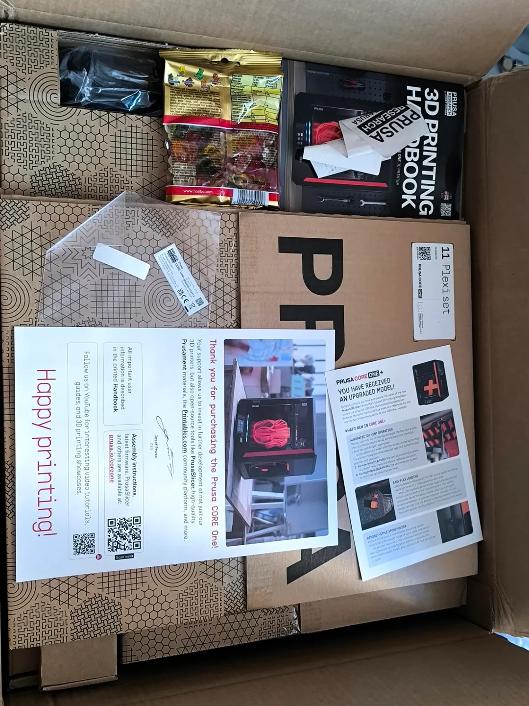

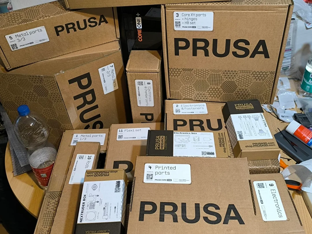

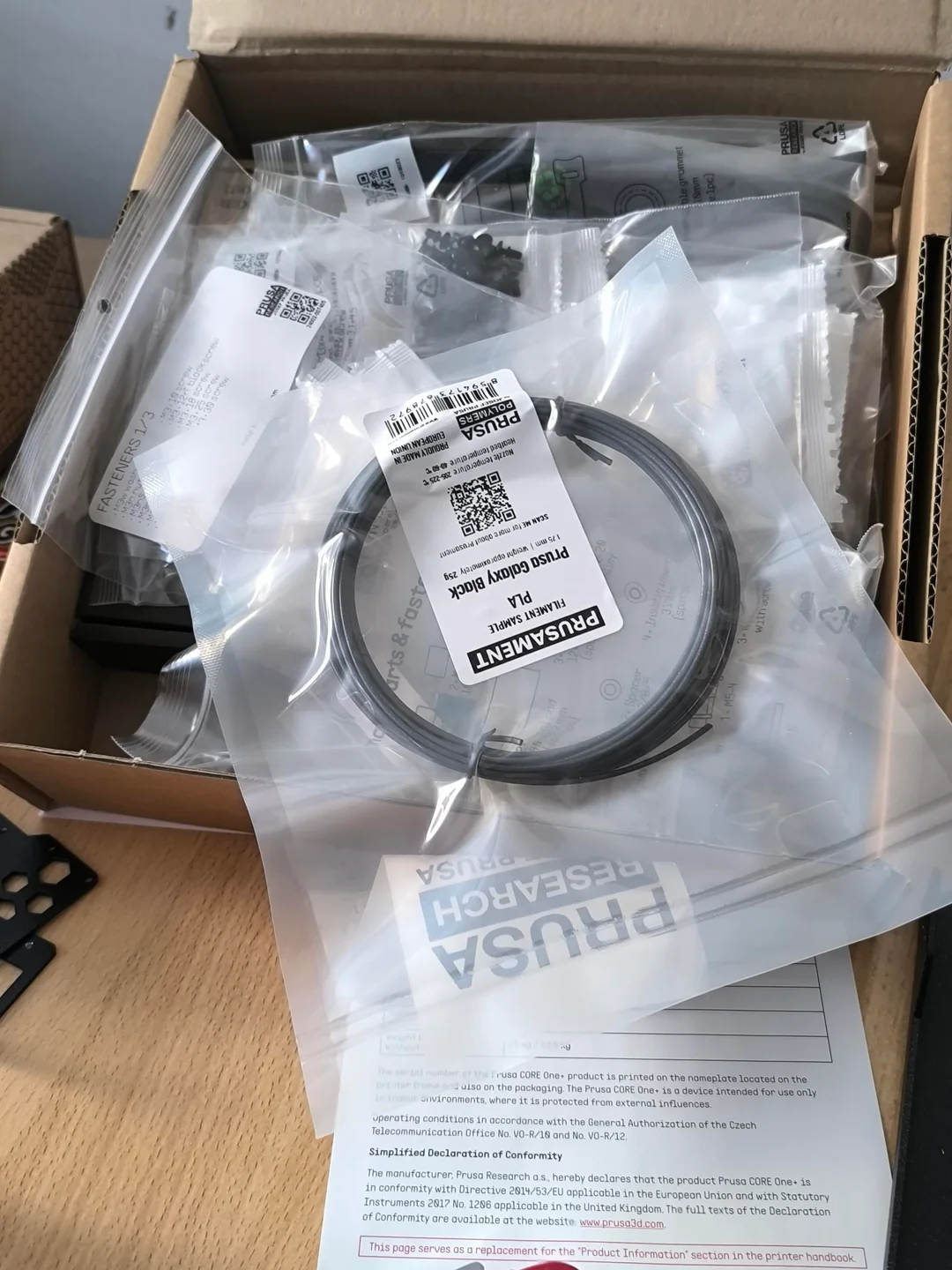

Wo waren wir? Ah, beim Inhalt der Box. Neben ein bisschen Papierkram, einem kleinen Büchlein namens „3D Printing Handbook“ und der besagten Tüte Gummibärchen, ein bisschen Alibi-Filament, zwei Buildsheets (Steel Sheet und Satin) fallen einem die anderen Boxen auf. Viele Boxen. ECHT VIELE BOXEN! Elf, um genau zu sein.
Drei Boxen für Metallteile, eine für Plexiglas, dann für Printed Parts ... eine für Electronics, dann eine für Electronics und Chamber Parts, eine für Electronics & Fasteners .... japp, irgendwer bei Prusa entschied, die Bauteile in unterschiedliche Boxen zu packen. Oh, und in den Boxen gibt es weitere Boxen! Boxception, quasi.

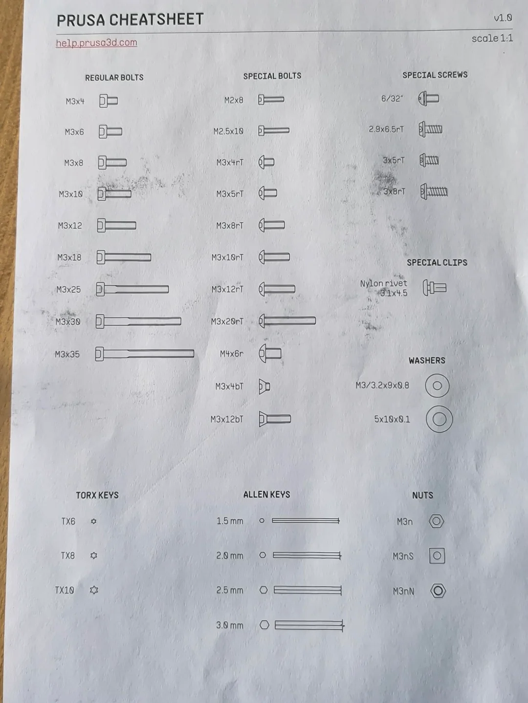

In einer der Boxen finden sich die Schrauben. Viele Schrauben ... fein säuberlich sortiert nach Typus. Wäre kein Problem, aber:
  • 9 Tüten mit „normalen“ Bolzen-Schrauben wie M3x4 oder M3x35
  • 11 Tüten mit „special“ Bolzen-Schrauben wie M3x5rT oder M3x12bT
  • 4 mit „special“ Schrauben wie 2,9mx6.5rT
  • 1 für die Nylon-Clips,
  • 2 für Unterlegscheiben,
    und
  • 3 für Kontermuttern
In Summe 30 Tüten. DREISSIG Tütchen. Mit Schrauben, Muttern und Unterlegscheiben .... Zylinderkopf-, Linsenkopf- oder Senkkopf-Schrauben .... hahahhaHHAHAHAHAHHAAAAAAAAAARGH.

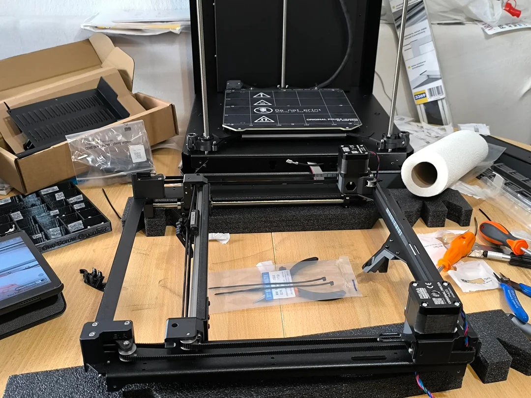

Was aber während des Aufbaus auffiel, war das „Chaos“, das über einen kam beim Aufbau. Wer jetzt denkt „Ach komm. Die Boxen und Tütchen sind doch sicherlich nach Kapiteln sortiert und man arbeitet die ab wie bei Lego“, dem sei dann gesagt: Absolut nicht. Nein.
Man hat zuweilen (aber nicht immer) das Gefühl, dass ein Sadist mit einem Würfel die Entscheidung übertragen bekam, die Inhalte der Tüten und Boxen vorzugeben.
Ein Beispiel gefällig? Z-Achsen-Motoren. Es gibt derer drei .... und natürlich gibt es eine Box, die sich „Motor Set Paket“ nennt. Also, wo sind die Motoren? Genau! Zwei der drei Motoren für die Z-Achse finden sich in der Motor-Set-Box. Der dritte Motor im Electronics und Chamber Parts. Aber man braucht noch ein paar andere Teile, die muss man dann aus der „Printed Parts“-Box entnehmen.
Oder die RGB-LED. Der LED-Streifen selbst findet sich in der Electronics-&-Fasteners-Box, das Metall-Cover in der Electronics-&-Chamber-Box und der Diffusor liegt in der ... „CoreXY-Parts + Hinges-Set“-Box.
Bei anderen Bauschritten sieht es ähnlich aus: Teil 1 aus Box A, Teil 2 und Teil 3 aus Box B (zwar erst mal in einer Tüte, aber Teil 3 ist in einem Tütchen in der Tüte, in der auch Teil 2 ist) und dann wühlt man noch ein bisschen nach dem vorgedruckten Teil in einem weiteren Tütchen in Box C.
Ein wahres Fest für alle Sinne 😉
Aber unabhängig davon ist der Zusammenbau relativ, nun, einfach gehalten ist jetzt nicht das richtige Wort, aber es ist auch nicht sonderlich komplex. Wenn man weiß, wie man einen Schraubendreher richtig rum hält und man der Anleitung folgt und die Schrauben sortiert lässt, wird man eher wenig Probleme bekommen.
In meinem Fall war es dann tatsächlich so, dass ich dann doppelt und dreifach überprüfte, ob alles, was ich brauchte, zur Hand war (richtige Schraube, richtiges Kabel etc.) und alles, was ich nicht brauchte, wieder zurück an einen vorab definierten, festen Platz legte.
Dennoch kam es zu Panikattacken, wenn sich das just benötigte Bauteil nicht dort befand, wo es sein sollte. Grund war meist, dass ich dann statt in der „Electronics & Fasteners“ in der „Electronics & Chamber-Box“ suchte oder das gesuchte Teil sich in einer Tüte innerhalb einer Tüte befand und kaum zu erkennen war.

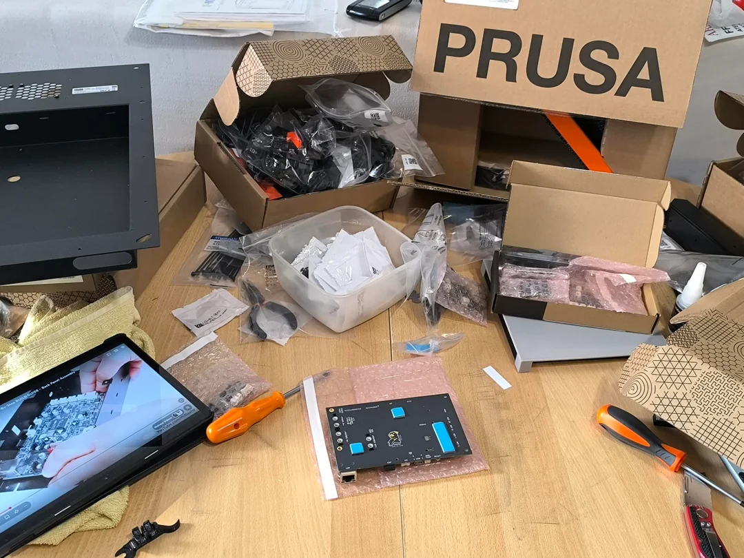

Die Boxen- und Tüten-Wirtschaft war eine Tortur, und sie hat einen Heidenspaß gemacht. Und die Zeit flog nur so dahin. Der Postbote stellte mir den Drucker um 9:45 Uhr hin, um 10:30 Uhr fing ich an, die Boxen aufzumachen und die Schrauben vorzusortieren ... und danach hatte ich kein Zeitgefühl mehr.
Ich hab immer mal wieder mit jemandem über Reddit gechattet und da fiel mir schon auf, dass zwischen meinen Antworten teils Stunden lagen. Irgendwann wurde ich hungrig und es war 18 Uhr. Wo war die Zeit geblieben? Für den Tag Schluss gemacht.
Am nächsten Morgen dann schon um 8 Uhr angefangen. Handwerker sollte auch kommen. Hingesetzt, angefangen zu bauen, es klingelt an der Tür. Der Handwerker ist da ... der sollte doch erst um 14 Uhr kommen? Oh, es ist 14:50 Uhr und er entschuldigt sich fürs Zuspätkommen. Ahja ..... Zurück zum Drucker, ein paar Sachen gefixt und ... wieso ist es draußen dunkel? Fix was essen. Danach: Ich mach noch 5 Minuten, nur fix eine Kleinigkeit fertig machen. 4 Stunden später waren dann die 5 Minuten rum und der Drucker stand druckbereit vor mir. Yeah.

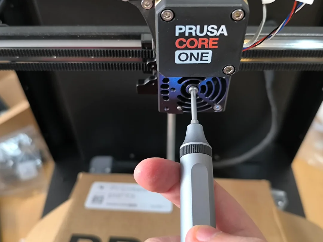

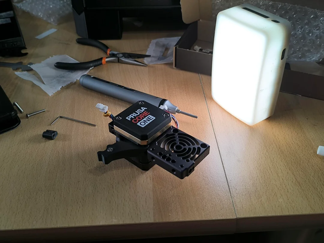

Aber: Wer auch immer auf die Idee kam, den Filamentsensor an die Position zu setzen, wo er letztendlich sitzt ... du hast dir hier keine Freunde gemacht ^^ Ein unhandliches Metallteil, zwei Plastikteile, die man nur schwer gleichzeitig handhaben kann, Schrauben im Winkel ansetzen ... AAAAARGH! Hätte ich drei oder mehr Arme, kein Ding. Ich brauchte für diesen EINEN Arbeitsschritt länger als für mehrere komplette Kapitel ZUSAMMEN! Und nun ist er fertig und ... meine Güte, was sind das für Spaltmaße? Naja, ich muss mir da mal was einfallen lassen, ob und wie ich die abdichte. Natürlich habe ich auch direkt ein paar kleinere Mods im Innenraum verbaut, die diesen optisch etwas aufpeppen sollen.

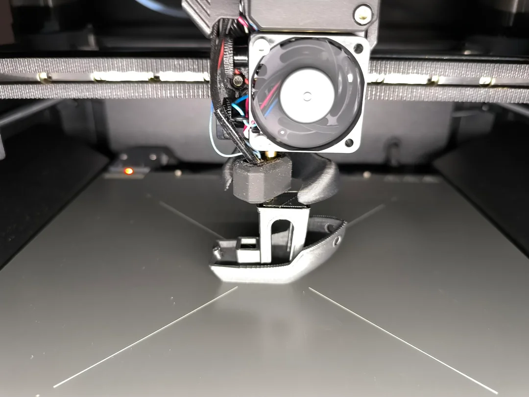

Aber: Der erste Benchy sieht fantastisch aus. Und letztlich kommt es ja auch darauf an ;)
