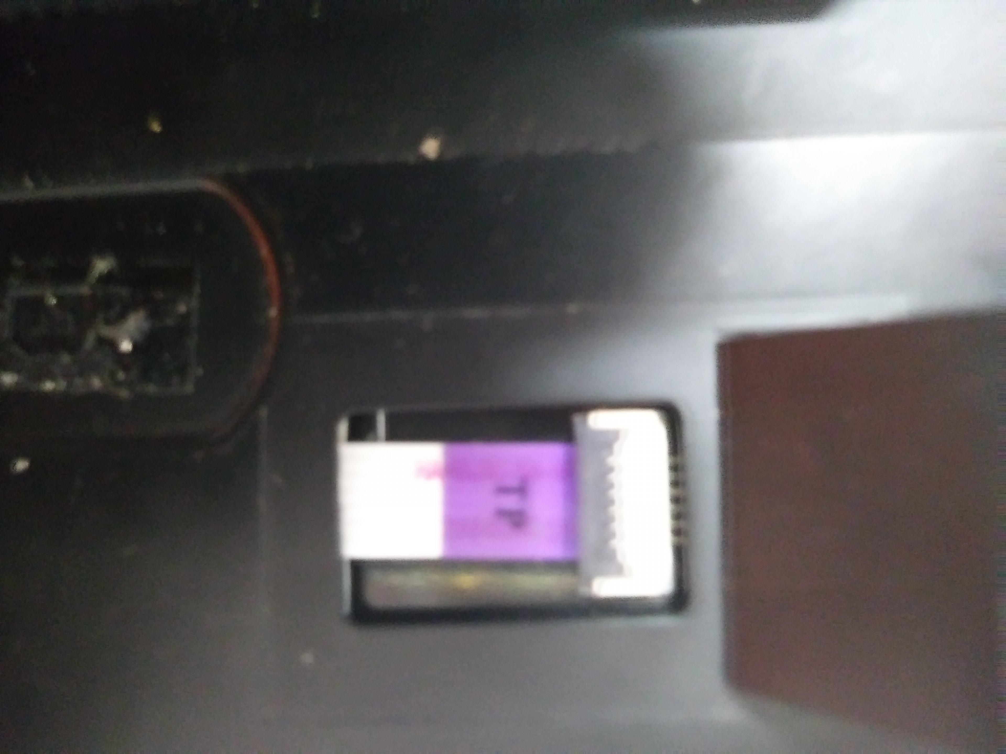

Hallo, liebes Forum,
ich habe das HP Envy 14 ( eg2010, glaube ich ) .
Beim öffnen des Notebooks habe ich 2 Verschlüsse von den Flachkabeln kaputt gemacht und muss jetzt sehen, wie ich den Laptop wieder ans laufen bekomme .
Ich könnte einen Bauplan mit Bezeichnungen gebrauchen und dazu die richtige Stelle um solche kleinen Teile zu kaufen .
Wenn jemand 'nen Tip hat, bitte melden .

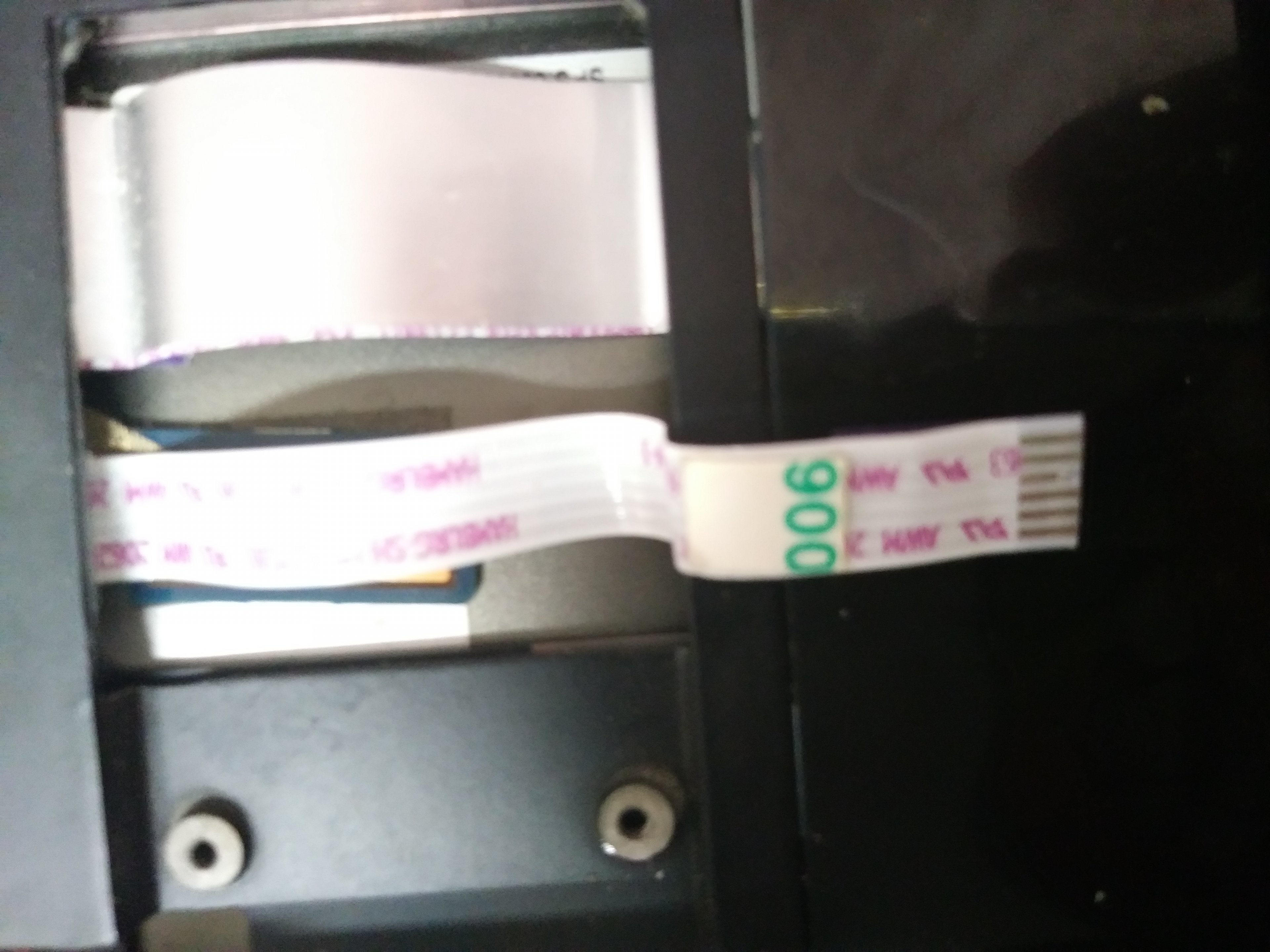

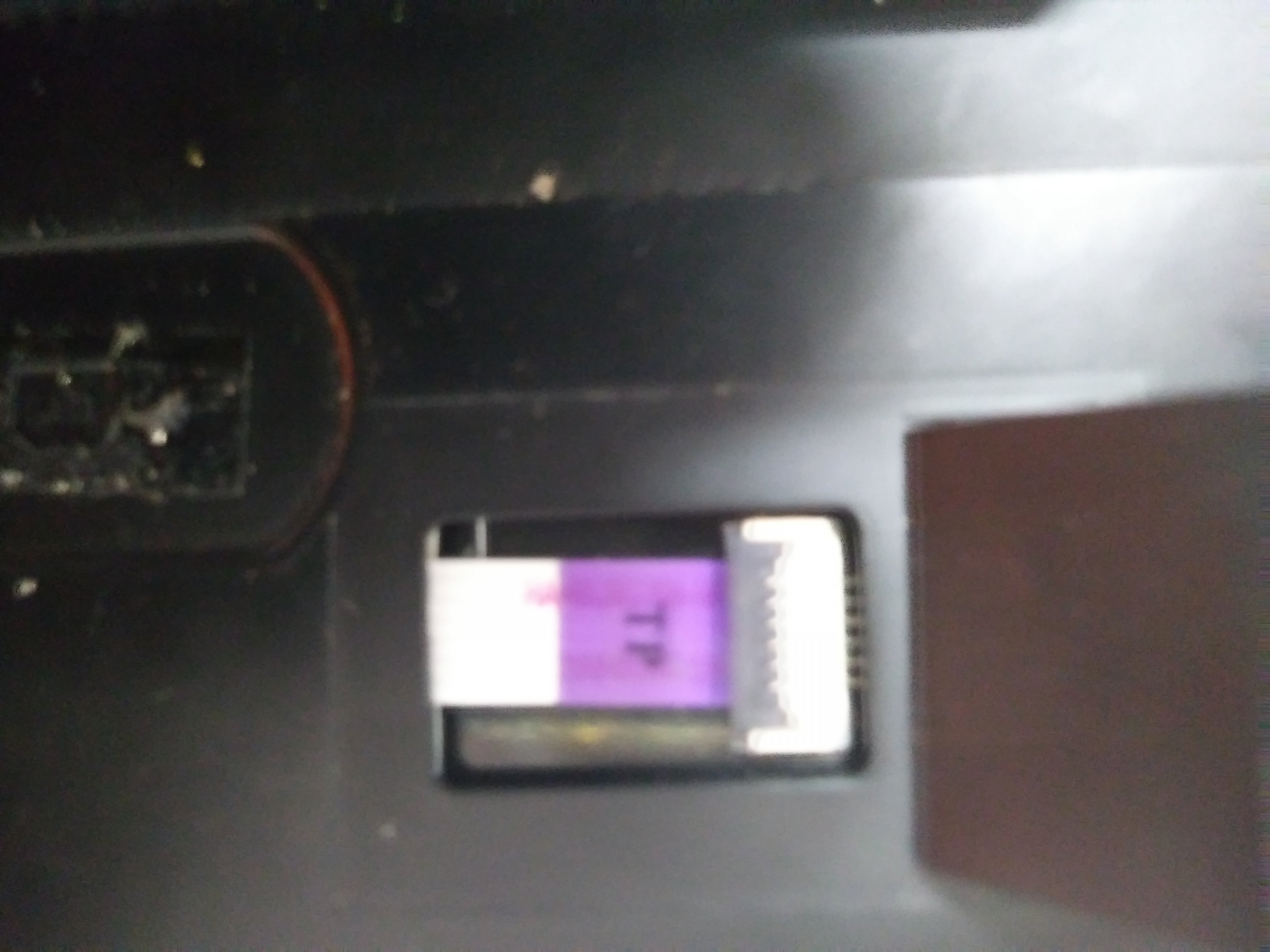

Als Anhang habe ich ein solches von mir als Flachkabel bezeichnetes Kabel abfotografiert und das 2. Foto zeigt einen dazugehörigen Kontakt, bzw. Eingang .
Das auf dem 2. Foto in schwarz zu sehende Verschlüsschen, das das Kabel hält ist mir bei 2 anderen Kabeln abgebrochen, dabei war das schwarze Verschlüsschen, dass was kaputt gegangen ist, die grauen Teile des Verschlusses sind in Ordnung .

Ich würde vorschlagen, etwas größere und auch bessere Bilder zu erstellen. Hier kann man ja kaum etwas erkennen. Normalerweise findet man alles im Netz wenn man mal nach Repair manual HP Envy 14 sucht

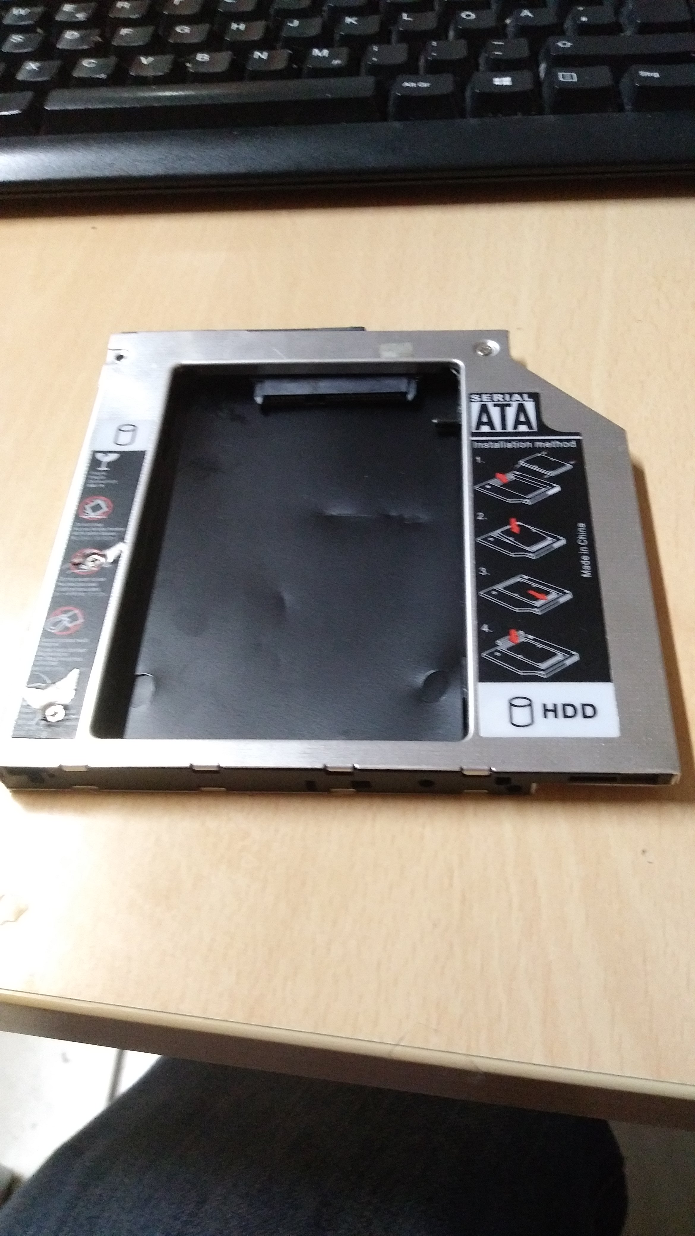

Ich habe hier so ein DVD-Laufwerks-Atrappe ( Festplattenrahmen ), die statt dem DVD-Laufwerk verbaut ist .
Die Fotos, von diesem Post zeigen diesen Festplattenrahmen .
Zum Thema, mache mal anständige Fotos,
die hiermit geposteten Fotos dürften gut genug sein, denke ich mal .
Der Festplattenrahmen ist auch das einzige, wo dieser Verschluss für die, Flachkabel kaputt gegangen ist, habe ich gestern gesehen .
Also brauche ich nur einen neuen Rahmen, dann habe ich den Laptop repariert, denke ich mal .
Kann das sein, dass der Laptop ohne diesen Festplattenrahmen inklusive HDD nicht funktioniert, oder warum verbaut man einen Festplattenrahmen ANSTELLE eines DVD-Laufwerks ein und lässt den original HDD-Slot frei ?

Da hat HP nicht gemacht. Hast Du das Notebook gebraucht gekauft? Auf jeden Fall kommt der HDD / DVD Rahmen nicht von HP.
Habe den Laptop geschenkt bekommen, da war dort dieser Festplattenrahmen mit 'ner HDD drin . Das originale HDD -Fach bzw. der Anschluss war frei .
Das miss ja eigentlich irgendeinen Grund haben, dass jemand Laufwerk ausbaut und anstelle dessen ',nen Festplattenrahmen mit 'ner Festplatte einbaut .
Im Moment geht ohne das Laufwerk, bzw. den Rahmen nicht mal Strom dss Lappies an, könnte das in Zusammenhang stehen ?
Mfg wauz84
Also normalerweise nutzt man solche Rahmen, wenn man das DVD Laufwerk nicht braucht und man mehr Speicherplatz haben will, als die HDD im normalen Slot bietet. Also als Ergänzung. Das ist zumindest der normale Grund für so einen Rahmen. Wieso das Notebook ohne Rahmen nicht bootet => keine Ahnung. Sollte normalweise damit angehen und meckern, dass kein Betriebssystem gefunden wurde. Wieso derjenige das Ding einbaut hat, kannst du nur beim Schenker erfragen.
