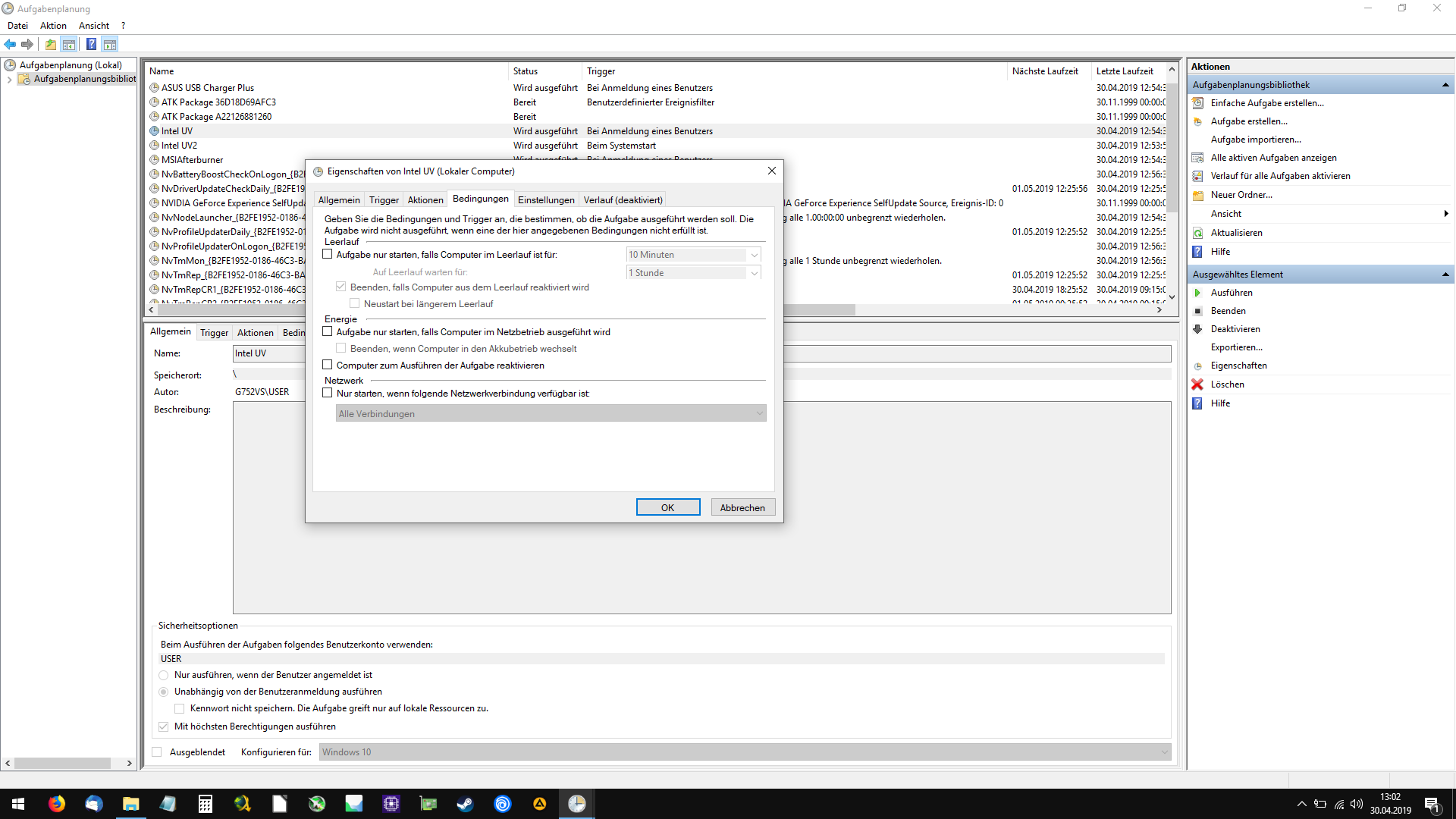

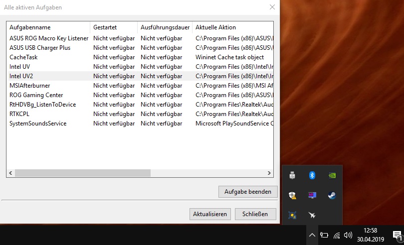

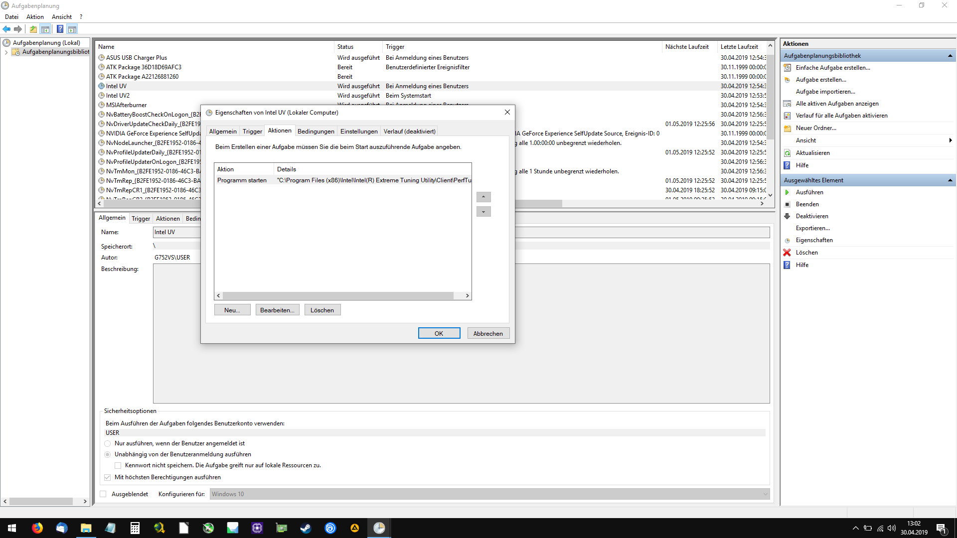

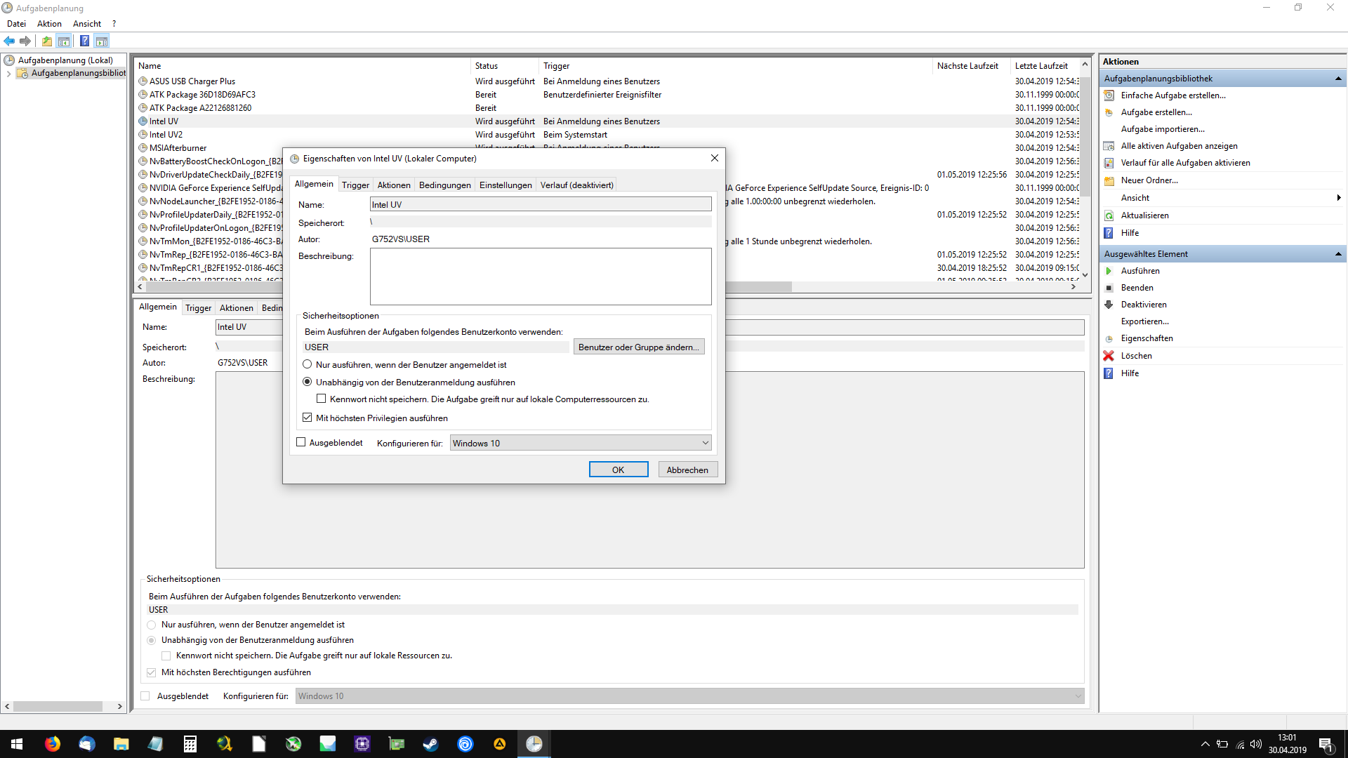

Hier die Einstellungen, und der Beweis, dass es nicht im Hintergrund läuft.

Laut Statusangaben wird der Task aber ausgeführt! Und die Einstellung "Unabhängig von der Benutzeranmeldung ausführen" bewirkt, dass der Task unsichtbar ausgeführt wird.

Also, wenn ich dich richtig verstanden habe, ist das ganze ein GUI-Programm?
Dann sind deine Einstellungen definitiv falsch:
1. Im Reiter "Allgemein" "Nur Ausführen, wenn der Benutzer angemeldet ist"
2. Sofern "USER" nicht dein Benutzername ist, dann bitte ebenfalls im Reiter "Allgemein" deinen normalen Benutzer eintragen.

Auffällig ist außerdem, dass in deinem ersten Screenshot ganz klar steht, dass die Aufgabe nie ausgeführt wurde. Normalerweise sollte im Reiter "Gestartet" der letzte Ausführungszeitpunkt stehen.
@burglar225
Wenn Du Dir die restlichen Screenshots ansiehst, dann steht in jedem einzelnen Screenshot in der Spalte "Status", dass sowohl die Aufgabe "Intel UV" als auch "Intel UV2" jeweils ausgeführt werden.
areiland schrieb:
@burglar225
... und auch in der normalen Übersicht sieht man, dass es auf jeden Fall schon mal gelaufen ist. Scheit wohl ein Fehler in der Tabelle zu sein.

@burglar225
Die Tabelle ist korrekt - denn die zeigt tatsächlich die zu dieser Zeit laufenden Aufgaben an. Was in den einzelnen Spalten steht ist erst mal uninteressant. Das blosse erscheinen in der Auflistung sagt schon, dass diese Aufgaben aktiv sind und ausgeführt werden. Seine Tasks sind also definitiv ausgeführt worden, bloss hat er sie ausblenden lassen, als er "Unabhängig von der Benutzeranmeldung ausführen" angehakt hatte.
