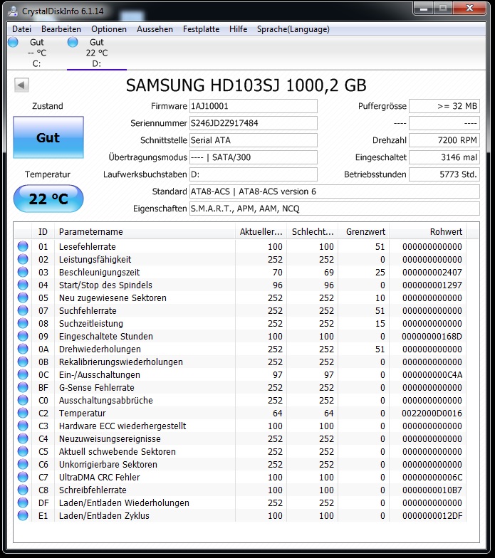

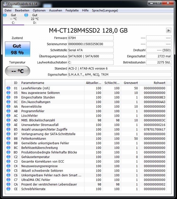

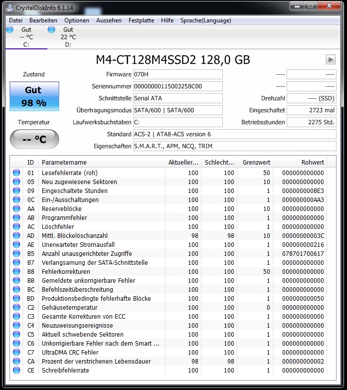

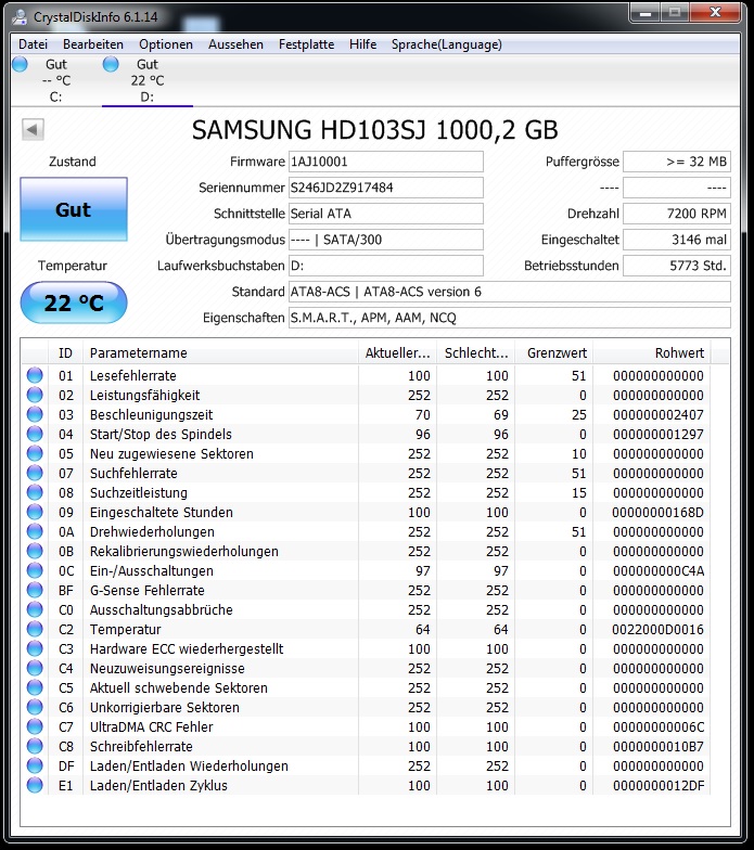

Ich dachte das eventuell die SSD (Crucial M4 128GB System Platte, WIN7 Ultimate 64B) oder meine HDD ein Knacks weg hat,
Chrystal Disk Info spuckt aber keine Besorgnis erregenden Informationen aus.

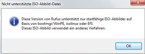

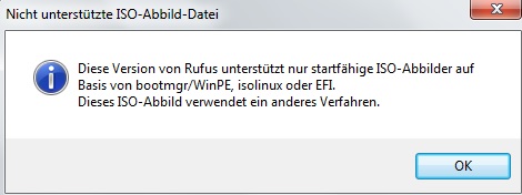

Also.... Das mit Rufus will nicht klappen, der sagt folgendes...Unbenannt.jpg
Es Funktioniert einfach nicht :(
Es wurde erfolgreich auf den Stick geschrieben, aber am Rechner tut sich dann nichts :(

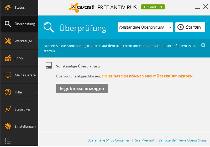

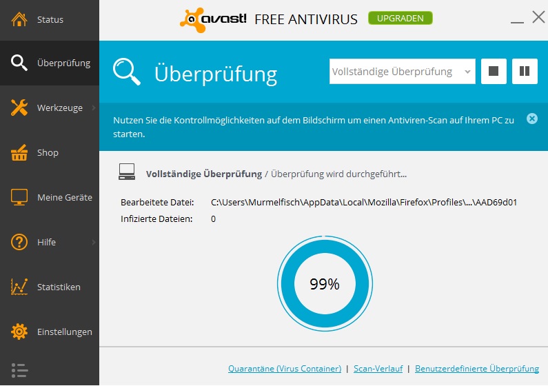

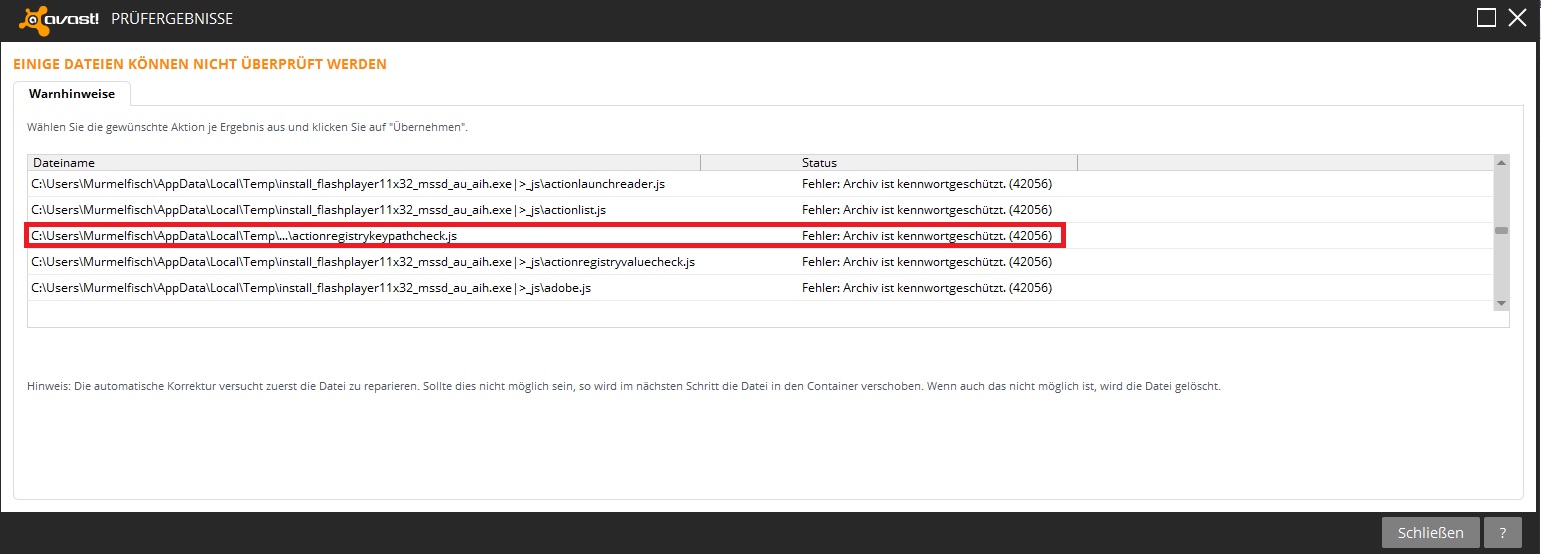

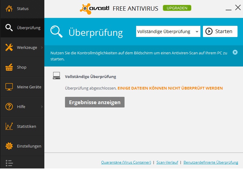

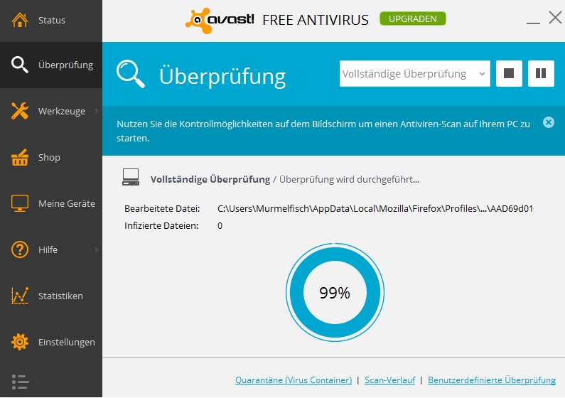

Heute ist mal wenigstens die Avast Viren Prüfung komplett durchgelaufen, mit folgenden Ergebnissen (siehe Bilder).
Was mich jetzt Interessieren würde:
1. Wenn Avast sagt 0 Infizierte Dateien, kann man mit Sicherheit davon ausgehen oder ist auf die Free Version nicht SO großer verlass das es dennoch was geben könnte?

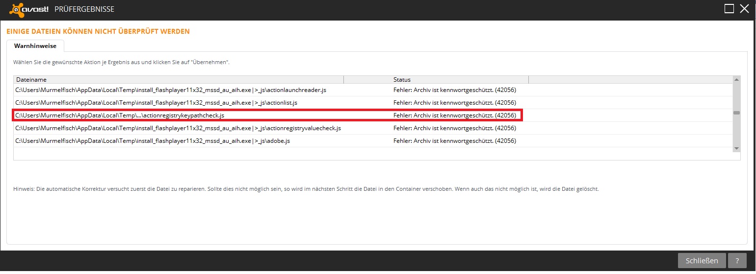

2. Die Dateien die mit Kennwort geschützt sind sind eigentlich nur Flashplayer Dateien die ich hier von CB gezogen habe,
könnte dennoch im Zweifel ein Virus/Trojaner oder ähnliches drin versteckt sein?

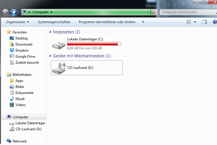

3. Im Arbeitsplatz wird mir die WIN DVD nicht erkannt, im Bios wird das Laufwerk aber Erkannt, könnte es sein das es doch eher an den SATA Ports bzw. am ganzen Mainboard liegt das es die Laufwerke nicht erkennt? Ich habe noch die aller erste Revision vom P8P67 Deluxe, ich habe mal gelesen das es da vorkommen könnte das sich die SATA Controller verabschieden könnten, wäre das vielleicht ein klares Anzeichen dafür? Auch das sich im Arbeitsplatz mal die Platte D angezeigt wird, dann verschwindet und dann wieder auftaucht?
Oft habe ich gerade kurze Freezes im System beim benutzen, da hängt er kurz und geht dann wieder.
Ebenso beim Speichern der Bilder, es hat ca. 1 Minute gedauert bis die Screenshots auf dem Homescreen als Gespeichert angezeigt wurden.
Spricht das alles für euch eher für ein Virus oder für ein Hardware Defekt?
Da die vorherigen Maßnahmen nicht geholfen haben, ich aber momentan im Windows drin bin, gibt es ein Möglichkeit um jetzt Direkt im System zu checken ob Hardware Technisch was nicht stimmt oder könnt ihr mir ein gutes Tool empfehlen um Präziser nach Software mäßigen Schädlingen zu suchen?
