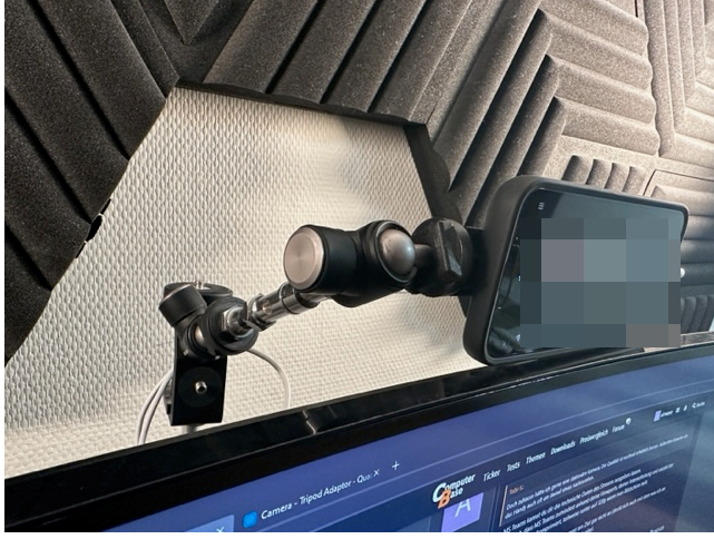

Was das stationäre angeht:
Muss ja nicht Quadlock sein, ist halt die Premiumlösung aber ich hab noch drei Fahrräder mit Quadlockmounts, Joggingarmband und Wandhalterung in der Küche, dann lohnt sich das.
Das ganze ist dann wahlweise im quer oder hochformat knapp überhalb des Bildschirmes.
Brauche das Handy auch für MFA/3FA Authentifizierungen, das wäre somit auch möglich.
Sry bisschen staubig, Saugroboter alleine reicht halt nicht :p
PPS: Qualität beim iPhone 13 Pro als Kamera ist zumindest so gut, dass Kollegen, wenn ich meinen Diensthintergrund entferne, den Kamerahersteller (Lumix) auf meinen Kameras im Vitrinenschrank 3m hinter mir lesen können.

Danke, das ist sehr nett. Aber wie gesagt, ich würde gerne am PC eine stationäre Lösung einsetzen und wahlweise das iPhone oder die GoPro als zweite Kamera (in Bewegung) nutzen.
