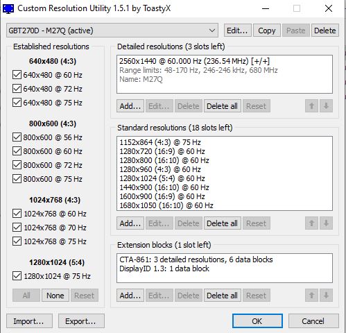

CRU kannte ich bisher nicht und weiß nicht wirklich damit umzugehen.... Ich habe es mal installiert und dann einen Screenshot gemacht während es über den DP angeschlossen ist. Siehe Screenshot. Müsste ich da noch was machen? Er zeigt zumindest die WQHD Auflösung an im rechten oberen Bereich. Worauf lässt das schließen?

Dein CRU Screenshot reicht um zu zeigen, dass die GPU erfolgreich mit dem Monitor redet und der Monitor korrekterweise angibt was er kann. Und dann gibt es keinen einzigen Grund warum Windows nicht auch mindestens 1080p erlauben sollte einzustellen (sollte wenn man bei den Standardauflösungen scrollt auch noch erscheinen. Ansonsten im CTA-861 Extension Block noch drin), selbst mit dem schlechtesten Kabel sollte das eigentlich noch gehen.
Was uns jetzt fehlt ist irgendeine Information über die DP Verbindung. Die Limitierung würde für mich nur noch Sinn ergeben, wenn 3 von 4 Adernparen im Kabel oder Stecker defekt / nicht verbunden sind. Ich weiß bei AMD GPUs aber nicht ob / wo man diese Information zuverlässig sehen könnte, wenn der Monitor im OSD nicht so eine Angabe macht wie 4xRBR oder so (wo die Zahl die Anzahl der verwendeten Ardernpare sind und das RBR wäre zB die langsamste Geschwindigkeit die es gibt).
Als letzte Maßnahme könnte man höchstens noch schauen was passiert, wenn man im AMD Treiber eine "Custom" Resolution anlegt und erzwingt die zB zu der nativen Auflösung des Monitors passt. Das würde die Verhandlung zwischen GPU und Monitor umgehen. Wenn das auch am problematischen DP-Eingang geht, dann wäre es ein Verhandlungsproblem (vermutlich auf PC / Software Seite), wenn nicht, evtl. die korrekte Reaktion der GPU darauf, dass die Verbindung an irgendeinem Punkt unterbrochen ist.
