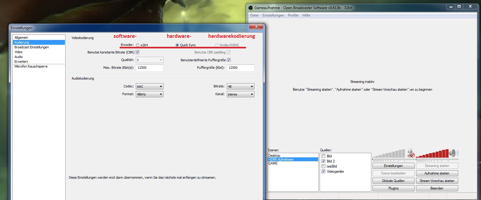

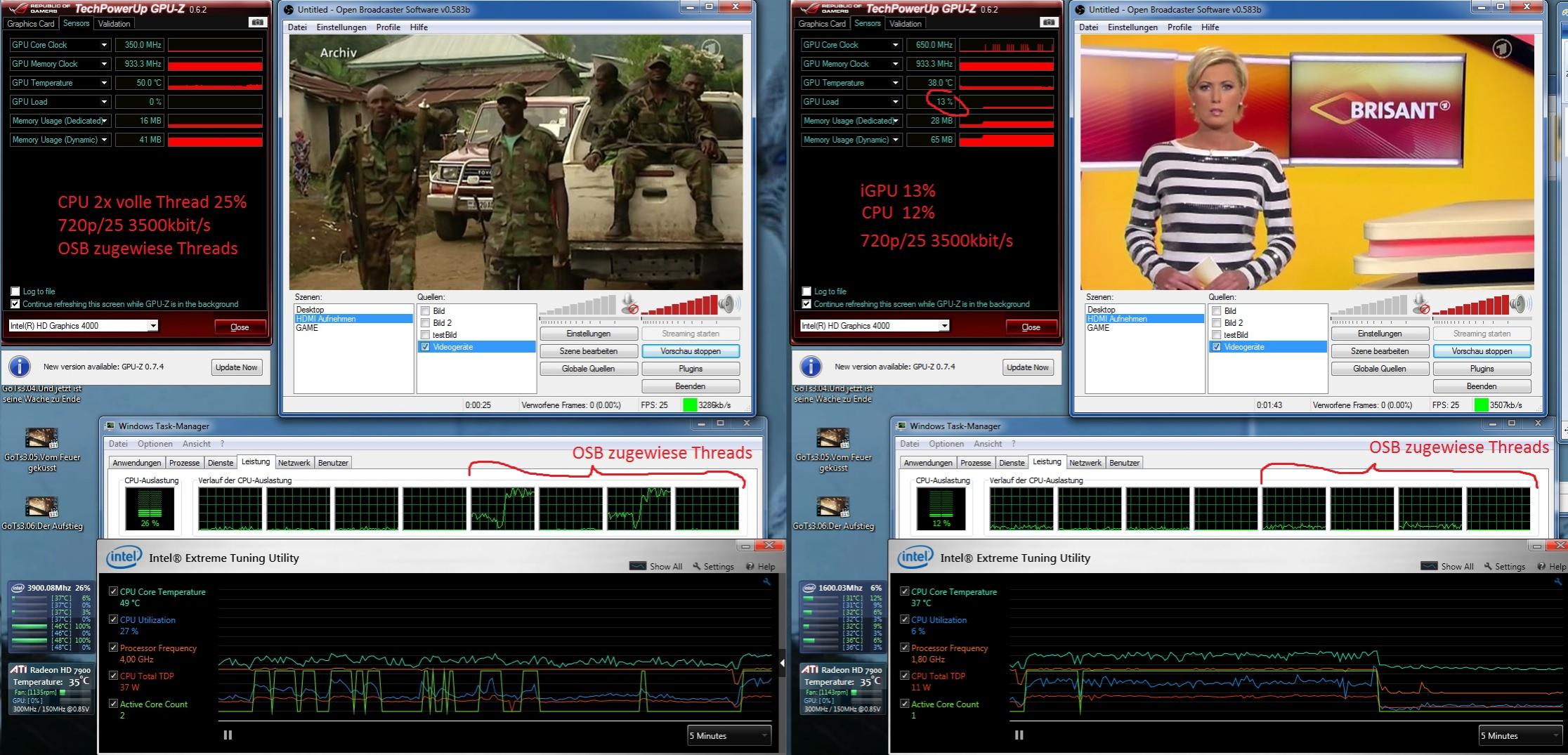

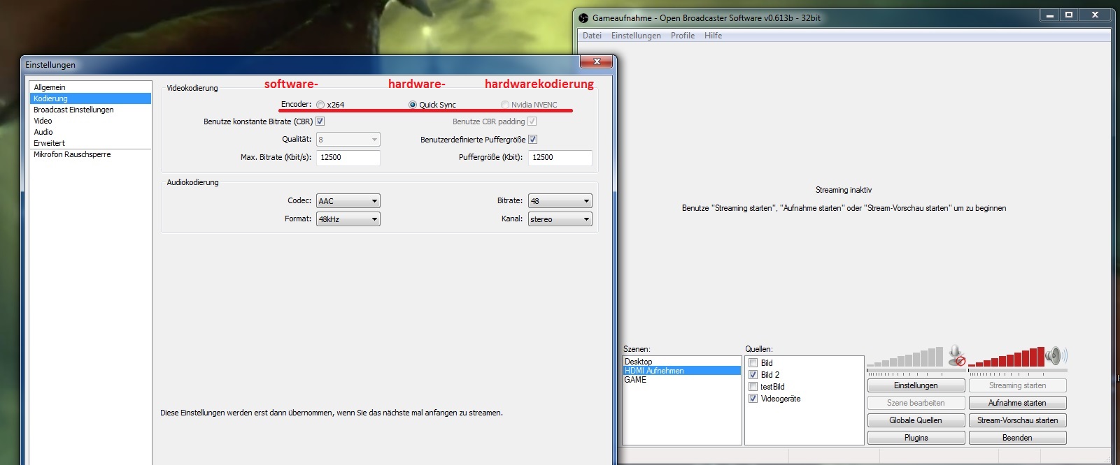

wieso nutzt du nicht die iGPU von deiner CPU , quicksync , 130fps aufnehmen geht nicht,
macht aber auch kein Sinn, aber 30 bzw. 60fps reicht, aber du kann es einstellen das du weiter mit 130fps spielen kannst.
ca. 10% cpu Last frist dir OBS, also ist es nur eine einstellungssache wieso du nur 30fps hast.

Ich entnehme jetzt mal ganz grob aus deinem Thread, dass ich bei OSB auf Quick Sync stellen soll oder?
Edit: Ich habe auf Quick Sync umgestellt. Es hat sich aber eigentlich garnichts geändert.

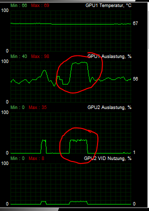

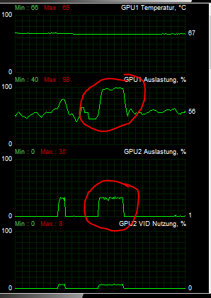

Das Thema hier ist zwar schon etwas veraltet, aber ich habe das Problem leider immer noch. Ich habe jetzt wahrscheinlich den "Sündenbock" gefunden. Wahrscheinlich ist meine Grafikkarte an dem ganzen Schuld und kommt bei der Aufnahme nicht hinterher.
Auf der Bild kann man ganz klar erkennen, dass die die Auslastung meiner Grafikkarte enorm steigt (rot umrandet). Außerdem stottert meine Grafikkarte immer, sobald ich eine Aufnahme starte. Das kann man ganz klar hören.
Nebenbei hatte ich auch noch den Task-Manager offen, wo ich den Prozessor und den Arbeitsspeicher beobachtet habe. Da ist mir jedoch nichts aufgefallen.
Kann meine Grafikkarte wirklich das Problem sein?
