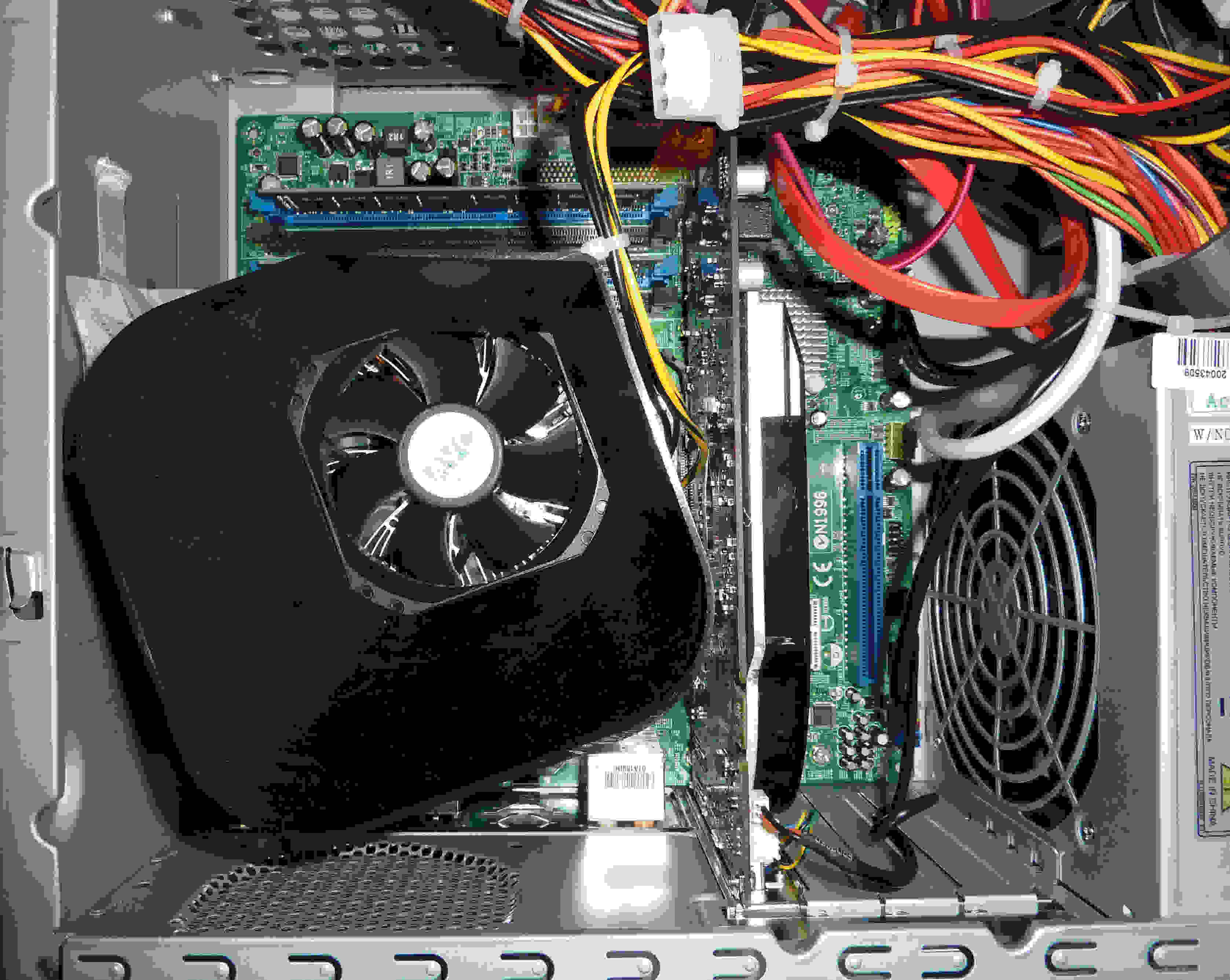

@ doom666 : Attached das MB des PC's, als Bezeichnung steht "N1996" drauf.

@ Hochauflösendes Bild, ^^ irgendwie fehlgeschlagen oder ?:D
Aber abgesehen von der miesen Fotoqualität (vermutlich ein handy :D) "sollte" der Mugen 2 passen wenn du die Hundehaube da entfernst :D

In dem System wird zu 99,9% eine MSI-Platine arbeiten. Hierbei wird es sich vermutlich um das Modell "MS-7616" handeln. Augenscheinlich hat der Rechner keine Onboard-Grafik-Schnittstelle im ATX-Anschlussfeld. Von daher handelt es sich um ein LGA 1156 Board mit Intel P55 Chipsatz. Dieser unterstützt definitiv einen Core i5-750/760. Ich würde hier bedenkenlos einen solchen Prozessor kaufen. Selbst wenn man nicht übertaktet, hat der schon ordentlich "Bumms". ;)
Bei Verwendung von großen Video-Dateien würde ich den Arbeitsspeicher auf mindestens 4 GB aufrüsten (evtl. auch gleich besser 8 GB in Form von 2 4 GB Modulen für ca .110,- Euro). Dann noch, falls das nicht eh schon der Fall ist, Windows 7 Home Premium in der x64 Version verwenden. Dann läuft der Videoschnitt. Um nicht mit allem auf der gleichen FP zu arbeiten, würde ich noch ein 2. von der verwendeten Seagate-FP einbauen. Das ist der Systemleistung auf jeden Fall zuträglich.
Hinsichtlich des Kühlers, frage ich mich gerade, ob bei Verwendung des Aldi-Gehäuses ein anderer Prozessor-Kühler nicht kontraproduktiv ist? Das Airflow-Konzept bei diesem Gehäuse ist ja auf die Verwendung des Ansaugstutzens hin ausgelegt. Woher soll denn der Prozessor-Lüfter die Frischluft ansaugen, wenn nicht aus der Seitenöffnung des Gehäuses? Einen zusätzlichen Gehäuselüfter kann man auch noch hinten an der Rückwand einbauen, um einen Unterdruck im Gehäuse zu erzeugen, der dann auch dafür sorgt, dass von vorne, dort wo sich dann zwei FP befinden, genug Frischluft nachströmt.
Die Probleme mit nicht standardkonformen Halterungen/Kühlern waren durch das damals kurz verwendete BTX-Format begründet. Das hat bei heutigen Medion-Rechnern keine Bedeutung mehr. Heute setzt man auf "Inverted-ATX", wo jeder Standard-Kühler passen sollte, sofern er ins Gehäuse hinein passt.
