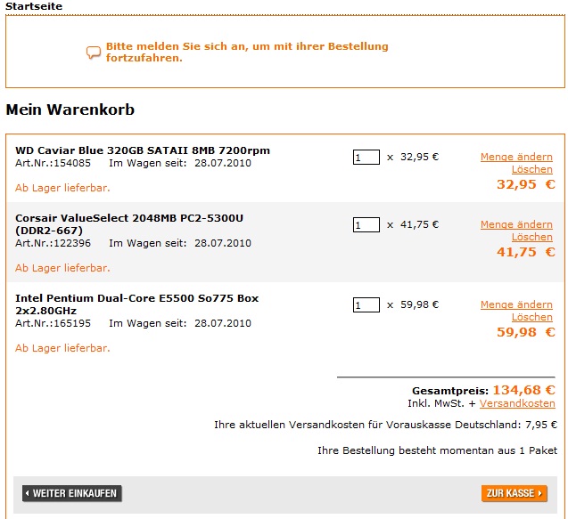

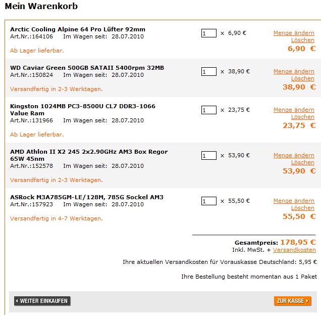

Zusammenstellung ist im Anhang
Einmal einen Konfiguration wie ich es persönlich machen würde, kann allerdings sein das da dann noch nen Netzteil fällig wird, das wären nochmal 30 Teuro und besser wäre auch ein zweiter der Kingston Riegel. Aber nicht zwingend, da ja XP verwendet werden soll
Und dann eine zu den geringst möglichen Kosten
Da kann ich dir nicht garantieren das der CPU wirklich unterstützt wird, aber von den technischen Daten her schon.
Größere CPU gehen nicht aufgrund des FSB von max 800 deines Boards
In jedem Fall würde ich mich von der Festplatte verabschieden, die dürfte ordentlich bremsen und alte Platten werden auch nicht zuverlässiger !
Der Anschluss an das von mir empfohlene Board ist ohne weiteres möglich
Windows XP sollte auch kein Problem sein
