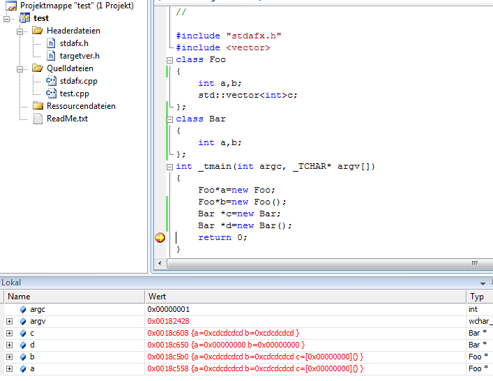

Code:
[SIZE=4][COLOR=#0000ff][SIZE=4][COLOR=#0000ff]#include[/COLOR][/SIZE][/COLOR][/SIZE][SIZE=4][COLOR=#a31515][SIZE=4][COLOR=#a31515]"stdafx.h"[/COLOR][/SIZE]
[/COLOR][/SIZE][SIZE=4][COLOR=#0000ff][SIZE=4][COLOR=#0000ff]#include[/COLOR][/SIZE][/COLOR][/SIZE][SIZE=4][COLOR=#a31515][SIZE=4][COLOR=#a31515]<vector>[/COLOR][/SIZE]
[/COLOR][/SIZE][SIZE=4][COLOR=#0000ff][SIZE=4][COLOR=#0000ff]class[/COLOR][/SIZE][/COLOR][/SIZE][SIZE=4] Foo[/SIZE]
[SIZE=4]{[/SIZE]
[SIZE=4][COLOR=#0000ff][SIZE=4][COLOR=#0000ff]int[/COLOR][/SIZE][/COLOR][/SIZE][SIZE=4] a,b;[/SIZE]
[SIZE=4]std::vector<[/SIZE][SIZE=4][COLOR=#0000ff][SIZE=4][COLOR=#0000ff]int[/COLOR][/SIZE][/COLOR][/SIZE][SIZE=4]>c;[/SIZE]
[SIZE=4]};[/SIZE]
[SIZE=4][COLOR=#0000ff][SIZE=4][COLOR=#0000ff]class[/COLOR][/SIZE][/COLOR][/SIZE][SIZE=4] Bar[/SIZE]
[SIZE=4]{[/SIZE]
[SIZE=4]};[/SIZE]
[SIZE=4][COLOR=#0000ff][SIZE=4][COLOR=#0000ff]int[/COLOR][/SIZE][/COLOR][/SIZE][SIZE=4] _tmain([/SIZE][SIZE=4][COLOR=#0000ff][SIZE=4][COLOR=#0000ff]int[/COLOR][/SIZE][/COLOR][/SIZE][SIZE=4] argc, _TCHAR* argv[])[/SIZE]
[SIZE=4]{[/SIZE]
[SIZE=4]Foo*a=[/SIZE][SIZE=4][COLOR=#0000ff][SIZE=4][COLOR=#0000ff]new[/COLOR][/SIZE][/COLOR][/SIZE][SIZE=4] Foo;[/SIZE]
[SIZE=4]Foo*b=[/SIZE][SIZE=4][COLOR=#0000ff][SIZE=4][COLOR=#0000ff]new[/COLOR][/SIZE][/COLOR][/SIZE][SIZE=4] Foo();[/SIZE]
[SIZE=4]Bar *c=[/SIZE][SIZE=4][COLOR=#0000ff][SIZE=4][COLOR=#0000ff]new[/COLOR][/SIZE][/COLOR][/SIZE][SIZE=4] Bar;[/SIZE]
[SIZE=4]Bar *d=[/SIZE][SIZE=4][COLOR=#0000ff][SIZE=4][COLOR=#0000ff]new[/COLOR][/SIZE][/COLOR][/SIZE][SIZE=4] Bar();[/SIZE]
[SIZE=4][COLOR=#0000ff][SIZE=4][COLOR=#0000ff]return[/COLOR][/SIZE][/COLOR][/SIZE][SIZE=4] 0;[/SIZE]
[SIZE=4]}[/SIZE]
Die Ausgabe ist:
Hier stand Blödsinn... ich muss das mal genau im Standard nachwühlen...
Blitzmerker schrieb:
Das ist sehr interessant, was du ansprichst...
Wenn ich ohne Konstruktor einmal mit "()" schreib und einmal ohne, dann ist das mit mit 0 initialisiert (memset), ohne wird nichts initialisiert (0xcdcdcdcd, das ist eine Füllung des Heaps vor Programmstart).
Sobal ich einen Konstruktor definiere, wird er in beiden Fällen aufgerufen...
Wenn ich eine Klasse (bspw. vector<>) in Foo einbau, dann wird der Konstruktor immer aufgerufen, dieser initialisiert aber nicht mehr die Variablen auf "0", sondern nur der Vektor wird initialisiert...
Ich finde die Umsetzung etwas inkonsistent. Was wäre eigentlich standardkonformes Verhalten?
(bin grad richtig verwirrt)
