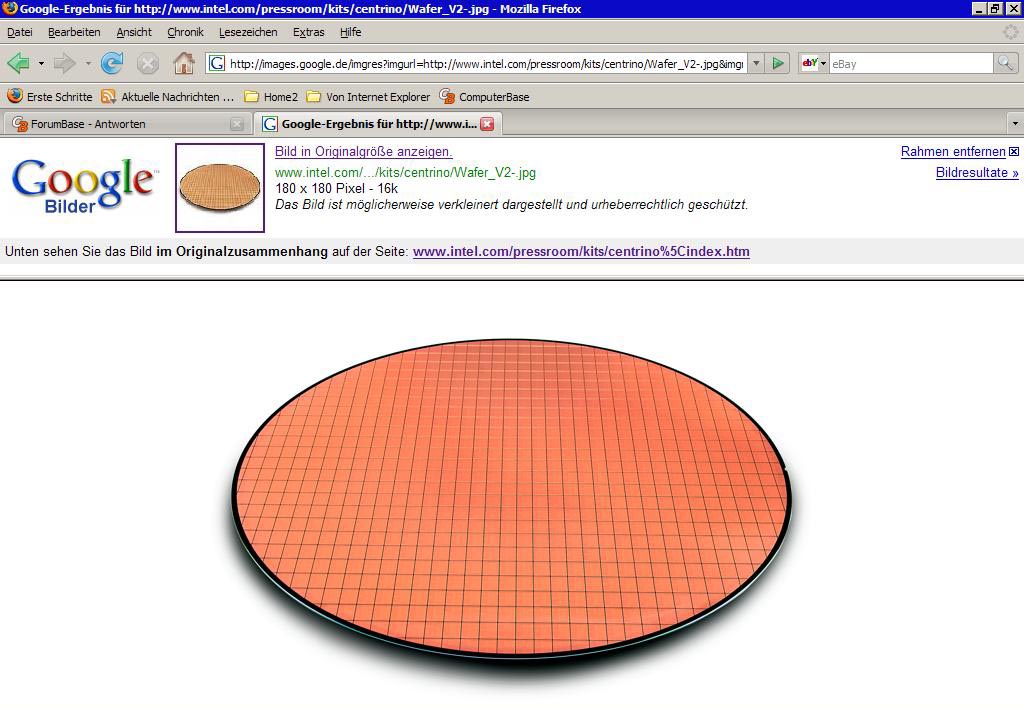

Liebe Community,
auf dem IDF Fall 2006 hat Intel aus versehen Informationen zu seiner Yield-Rate bekanntgeben. Pro 300 mm Wafer kommen 320 funktionierende Conroe/Woodcrest/Merom-Kerne heraus. Um sinnvolle Rechnungen durchführen zu können, benötigt man eine zuverlässliche Angabe darüber, wieviel Kerne theoretisch auf so einen Wafer passen. Da ist Abzählen eigentlich das Beste.
Nun die Frage: Findet jemand im Web ein Bild von einem Core 2-Wafer, auf dem man die Dies zählen kann? In meinem Bild-Katalog fehlt mir gerade dieser Wafer.

Und was ist mit diesem ? (2. von oben rechts)
Dies soll ein Bild von einem Intel® Core™ Duo Processor – Wafer sein, so steht es auf jeden Fall dabei.
Wenn man auf das Bild im dazugehörigen Text klickt, kann man es vergrößern.

Der Core Solo/Duo hat aber nur ne Fläche von < 100 mm², der Core 2 (Conroe) dagegen 143 mm².
Hab hier zwar kein Bild vom Core 2 aber ne Wafermap mit Chips, die fast die identischen Kantenlängen des Core 2 besitzen (13,60 mm * 10,50 mm). Insgesamt sind das 442 vollständige Chips was bei 320 Stück also ne Ausbeute von 72,39 % ergibt, wobei nicht feststeht, dass die Chips am Rand auch alle funktionieren.
