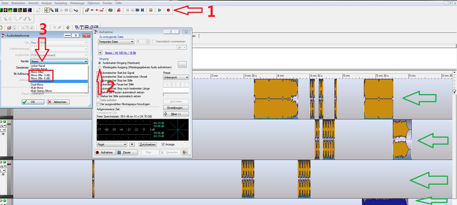

Die grünen Pfeile sind meine stereo spuren inkl fade in / out usw.... (es macht auch keinen Unterschied ob jetzt stereo oder mono)
Drücke ich Wiedergabe höre ich den kompletten "Mix" kann Spuren muten oder die lautstärke anpassen, Effekte setzen und noch 100 andere Sachen. Bis es dann so klingt wie ich es gerne hätte.
Dann folge ich den roten Pfeilen.
Record -> Wiedergabe - Ausgang ( Haken bei automatischer Start bei Signal )
Ein kleines Stück über Pfeil 2 steht in blau Stereo / 44100Hz / 16 Bit dort kann ich das Audiodateiformat der Aufnahme einstellen. In deinem Fall wäre das Mono (Mix) weil mono Signal verarbeitet wird.
Stereo zu Mono bräuchte dann eine dB absenkung.
Dann brauch ich nur noch auf Play drücken, alles abspielen lassen und dann am Ende Stop.
Danach öffnet sich ein neues Fenster mit der fixfertigen Spur -> Exportieren und fertig
